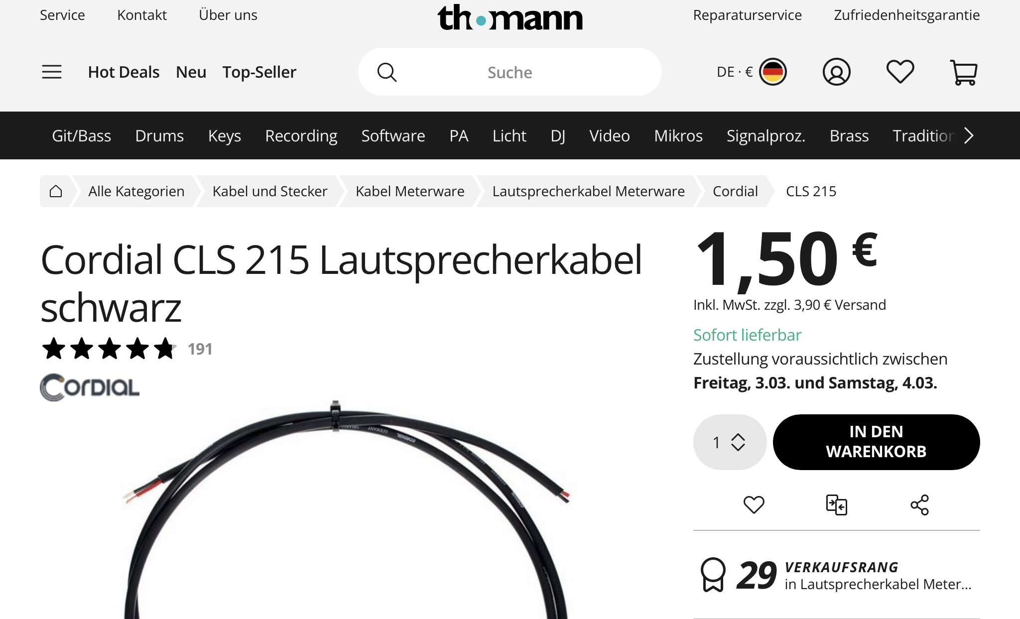

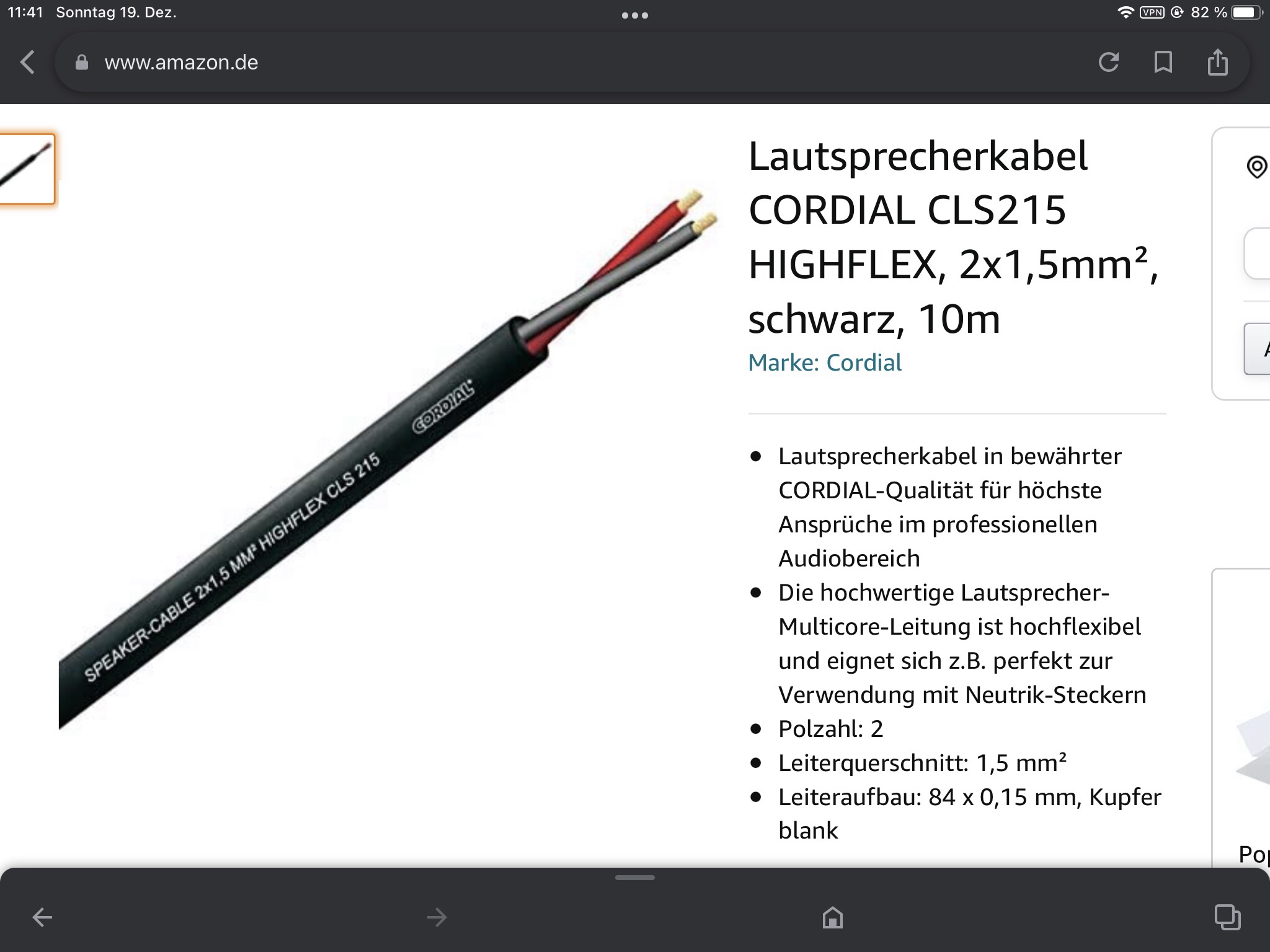

Kable glosnikowe?
140m (5 drozny aktywny system). Proste 1,5qmm za 1,5€/m
Zaczynam Cie coraz bardziej lubić 😉
Jak się poszuka to się znajdzie heh. Ja ogólnie preferuje grubości 2,5 kabli głośnikowych chociaż pewnie cieńsze też będą ok przy 4 metrowych odcinkach.

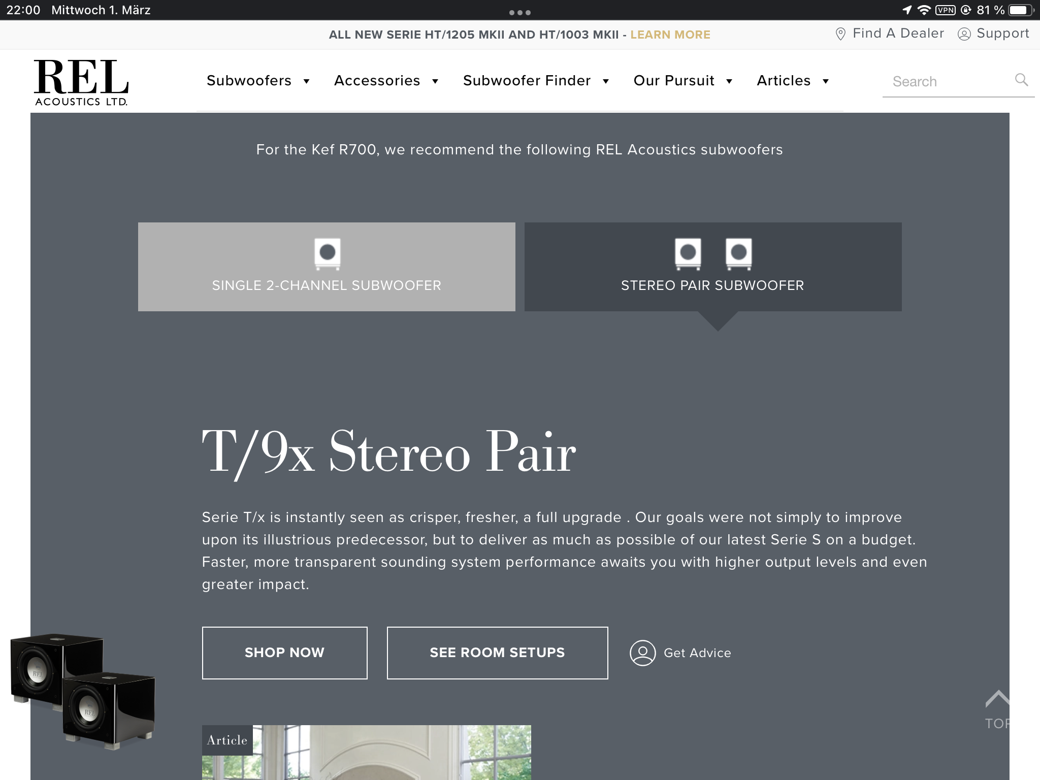

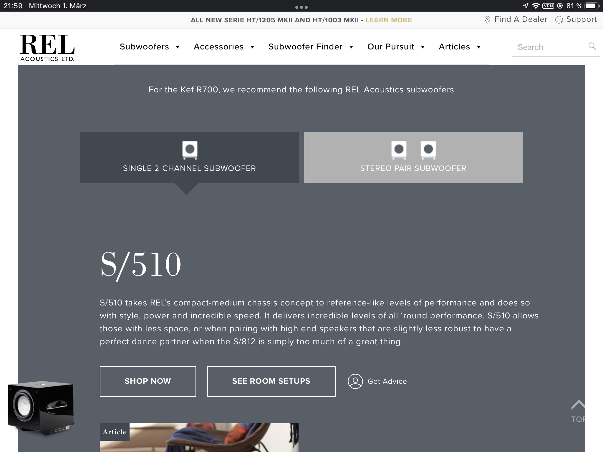

Jest tutaj wiele watkow na temat subwooferow.
Typowi kandydaci to SVS SB-1000 Pro albo SB-2000 Pro i REL
Zaloguj się, aby zobaczyć treść (możliwe logowanie za pomocą ) IMG_4512.pngIMG_4513.png
I pamietaj, 2 male sa lepsze niz jeden duzy

no spróbuje sprawdzić subwoofer - miałem to dawno temu na myśli ale jakoś do stereo wszyscy odradzają. Prawda jest taka że ja na tym stereo również oglądam filmy więc określiłbym to 70% słuchanie muzyki, 30% stereo
Bede celował w SVS SB-1000 bez pro - nie chce tu wydawać za dużo pieniędzy a chce troche powiekszyć zakres niskich tonów. Raczej 1 subwoofer bo w salonie nie  mam jak wrzucić aż 2 skrzynie 🙂
Cambridge cxa60 które teraz mam na jakiś miesiąc czasu też potestuje z subwooferem - moze jego wyrazista góra się zbalansuje z subem.
jeden zawsze mozna z czasem rozszerzyc na dwa. Jak ci sie spodoba jeden, mozesz sie zajac tematem, jak i gdzie postawic wiecej niz jeden. Mozesz sie zdziwic (np. za kanapa!!) jest tutaj mnostwo watkow na ten temat
