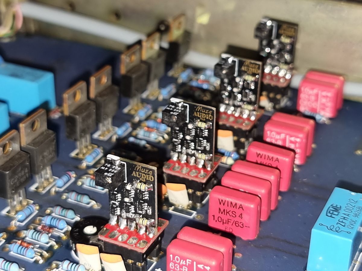

Właśnie wrzuciłem na podmianę kolejne dyskretne OPA na JFET'ach od Konrada. Będę testował...

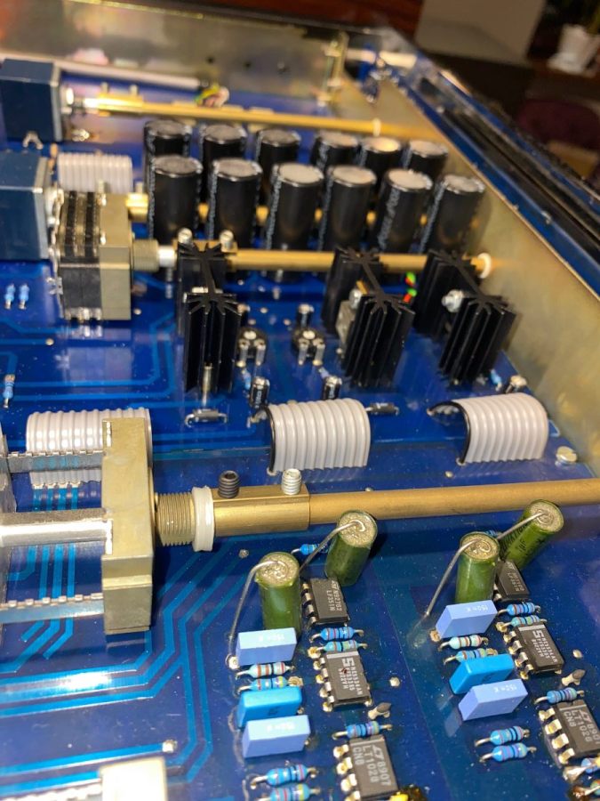

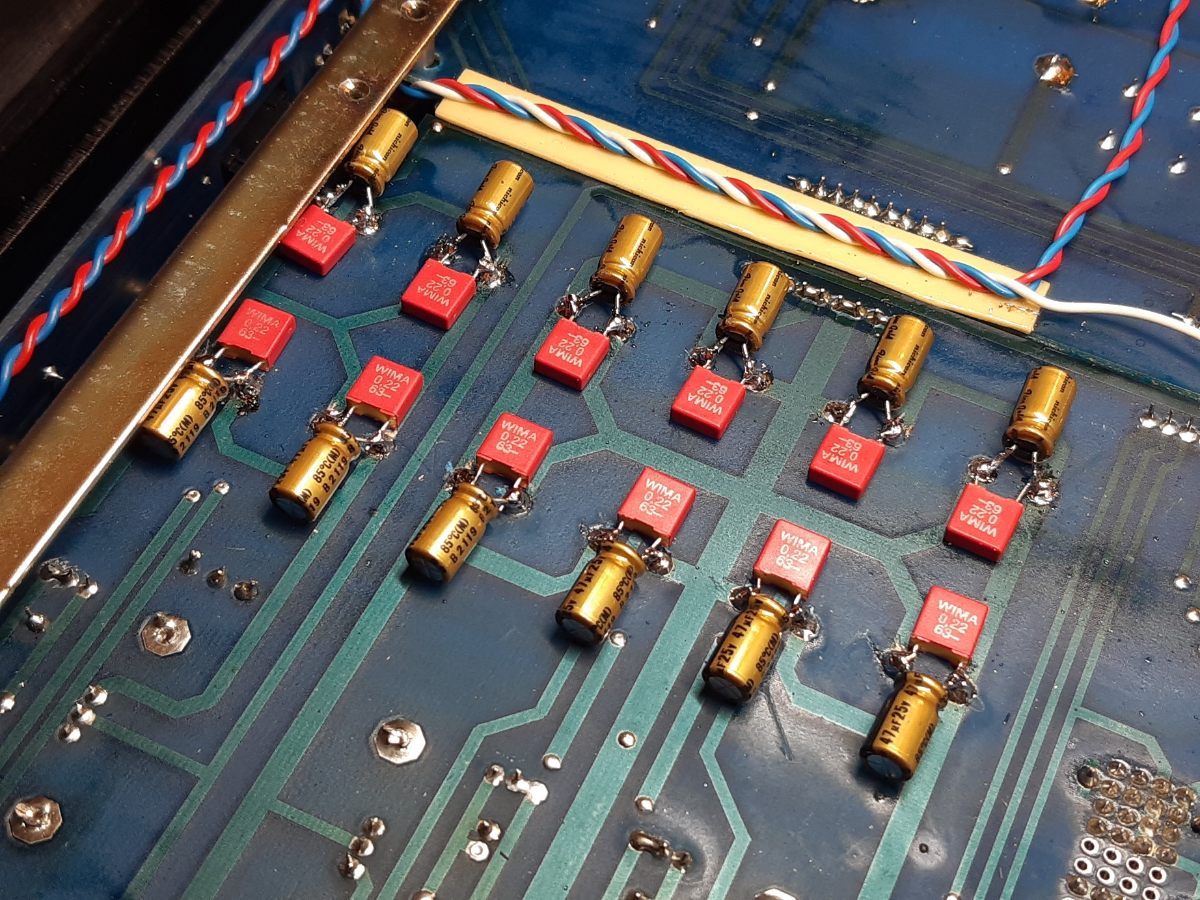

Pierwsze Vectory miały po dwa elektrolity na kanał zaraz na wejściu, ale za pierwszym NE5534. Upgrade fabryczny m.in zawiera usunięcie tych kondensatorów. Nowsze egzemplarze Sectora II zwykle są już bez tych kondensatorów.
W obu moich przedwzmacniaczach te kondensatory usunąłem, uprzednio odsłuchując i porównując ZA i PRZECIW. Wstawiałem też inne kondensatory jak Elna Silmic czy Nichicon BP, ale bardziej pasuje mi gra bez kondensatorów w tym miejscu.

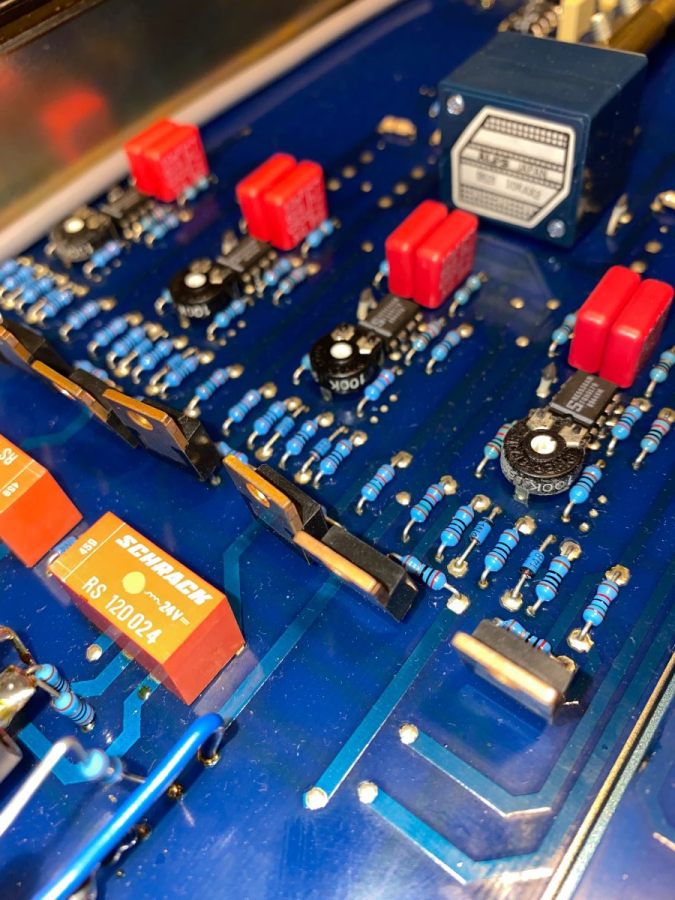

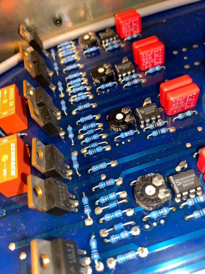

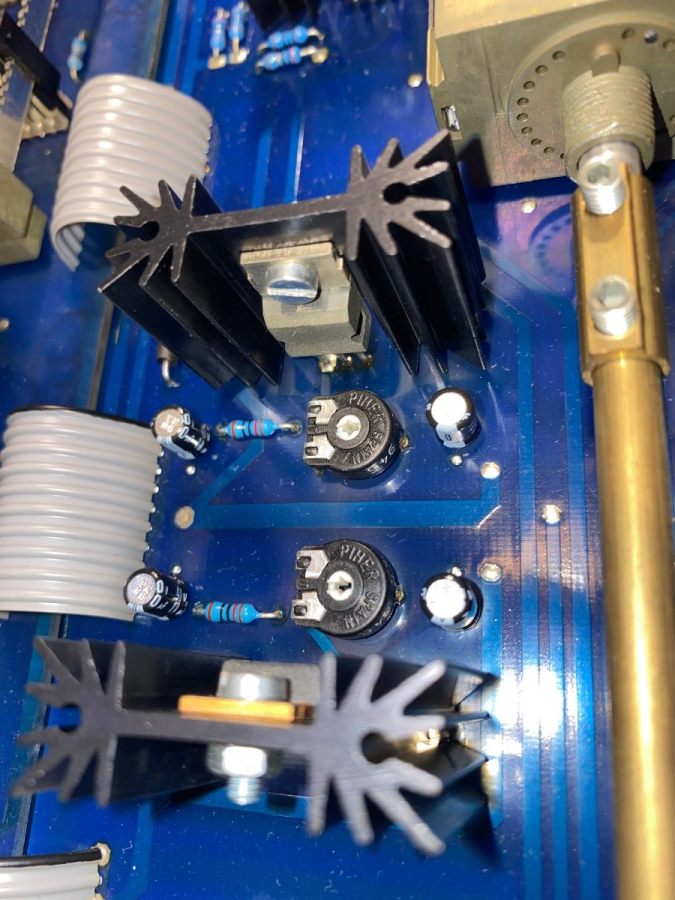

W zasilaczu Vector miał potencjometry węglowe do ustawiania napięcia na opampach oraz na przekaźnikach. U mnie były do wymiany. Początkowo wstawiłem niebieskie cermetowe bournsy, ale dzwięk poszedł w stronę dużej precyzji i utwardzenia które nie podobało mi się i zamówiłęm węglowe potencjometry tej samej firmy jak były w oryginale (chyba PIHER). Preferuję Węgiel w zasilaczu.
W sectorze nie mam potencjometrów tylko napięcie jest ustawione na stałe przez dzielnik rezystorowy z rezytorów metalizowanych. Dają większą precyzję, detal ostrzej podany, kosztem pewnego wygładzenia i płynności jaką daje węgiel. Uważam, że to kwestia preferencji i systemu, mi jednak nieco bardziej pasuje wersja z potencjometrem węglowym.
Testowałem jak gra Vector w zależności jakie napięcie podamy na opampy. Producent w mailu zaleca +- 12VDC, ale testowałem inne wartości od chyba 8V aż do 18V, grają różnie, im mniej napięcia tym wolniej, cieplej, bardziej vintage. Uważam, że optimum jest właśnie w okolicach +-12VDC
Zarówno w Vectorze jak i w Sectorze wszędzie w sekcji liniowej mam NE5534NA. Wzmacniacz ten ma dc offset na wyjściu i w Vectorze regulowałem jego poziom (do chyba maksymalnie 2mV na wyjsciach XLR) za pomocą czterech potencjometów węglowych blisko wyjść.

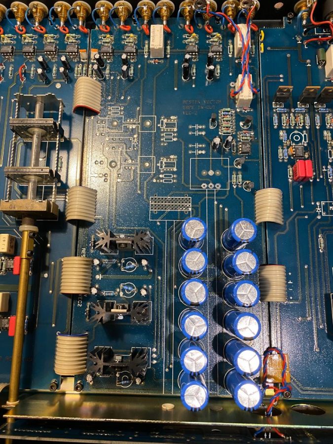

Zdjęcia Sectora, chyba aktualne, już po zmianach.

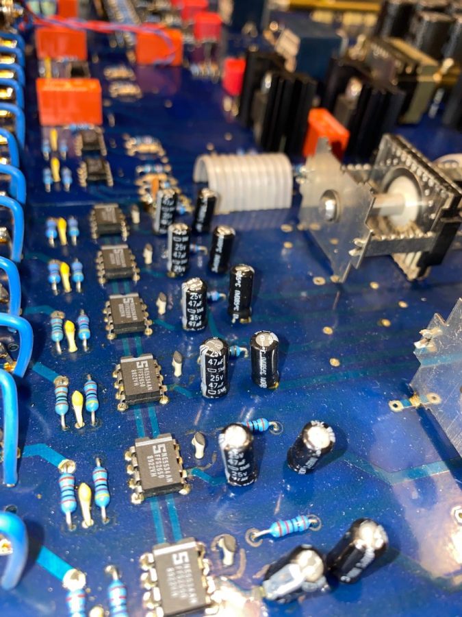

Tu są zdjęcia VECTORA w oryginale, chyba jeszcze przed zmianami.
U mnie są w miejscu VR'ów na stałe wlutowane rezystory.

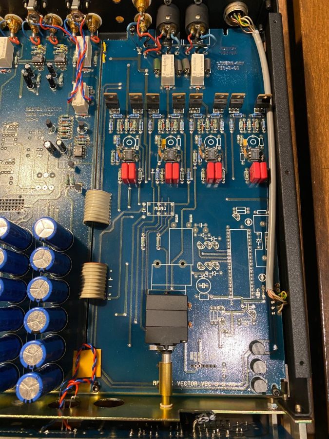

Vector po zakupie:

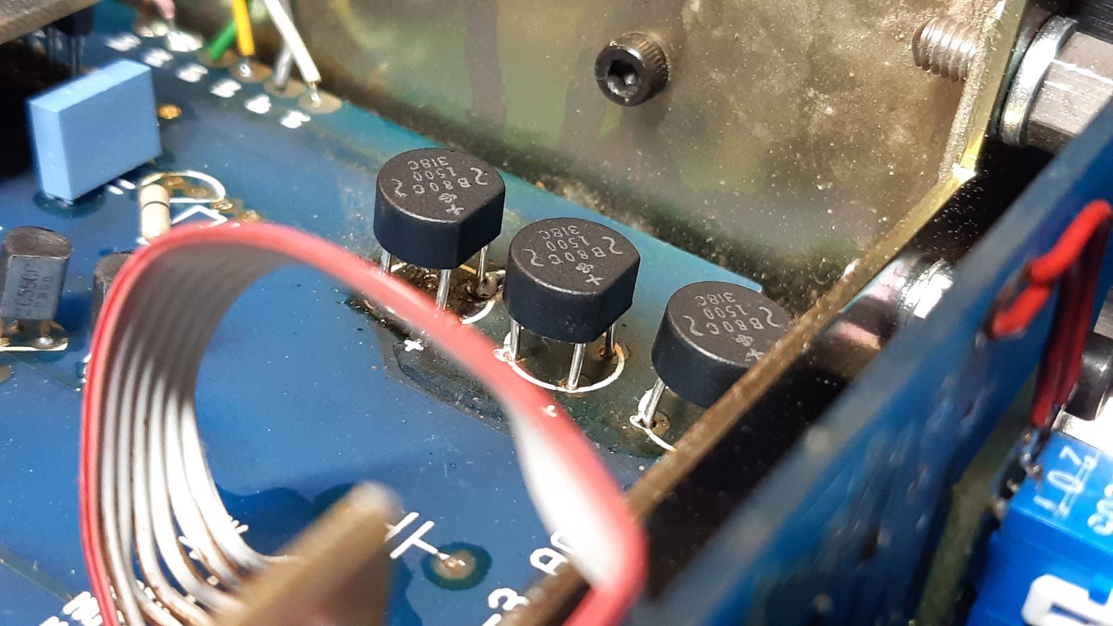

I jeszcze jedno, przelutowałem mostki na PCB, było widać wpływ temperatury na luty.

Wrzuciłem dyskrety do sekcji gramofonowej i... po paru płytach i przekładaniu na OPA27 i dyskrety stwierdzam, że tam nie siały. Wróciło do oryginału RESTEK czyli LM1028 + OPA27. Tak brzmi najlepiej.
Jak widać, nie mam parcia na zmianę i poprawy na siłę lecz szukam lepszego brzmienia. Ta sekcja zostaje w oryginale.

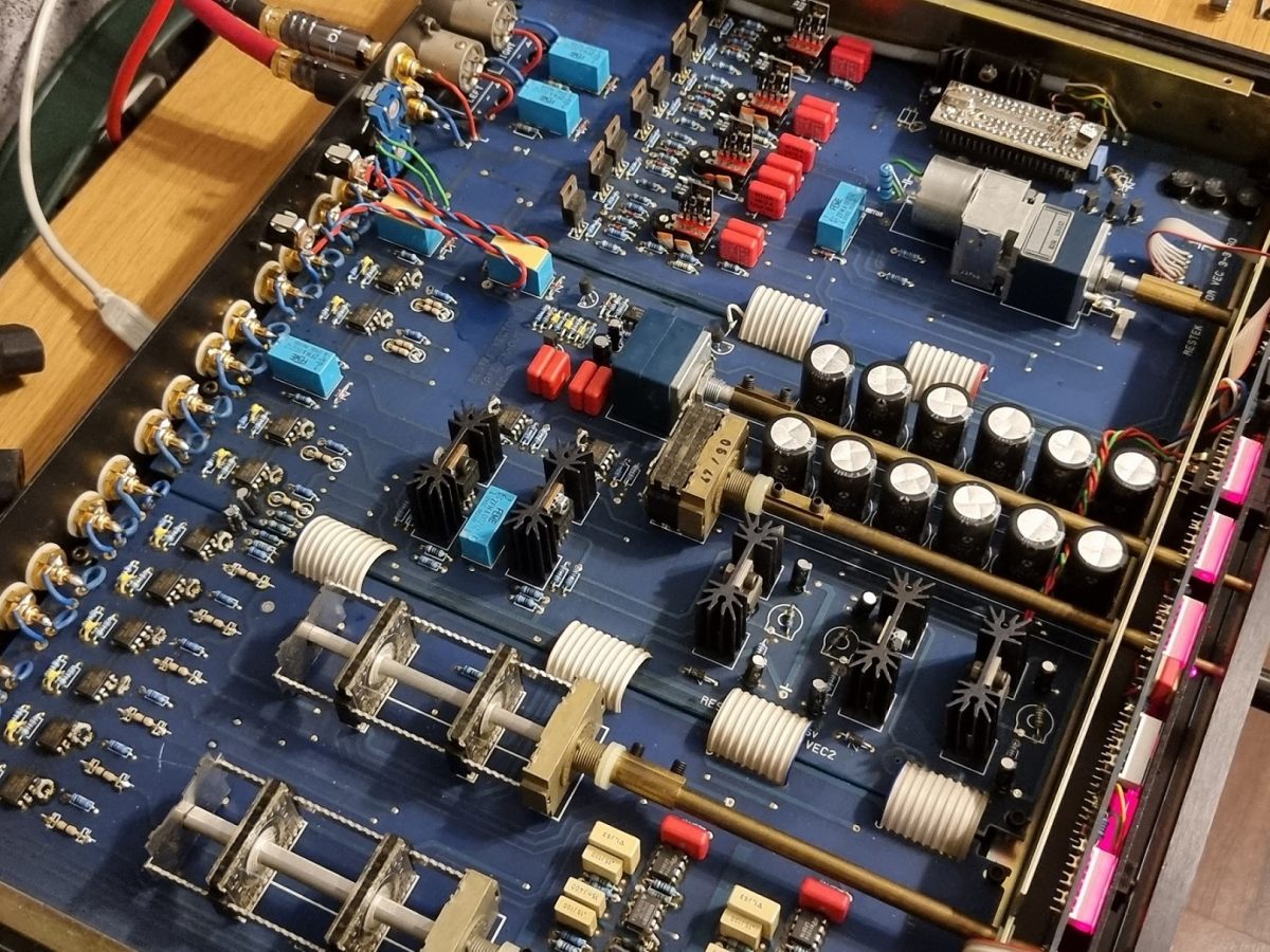

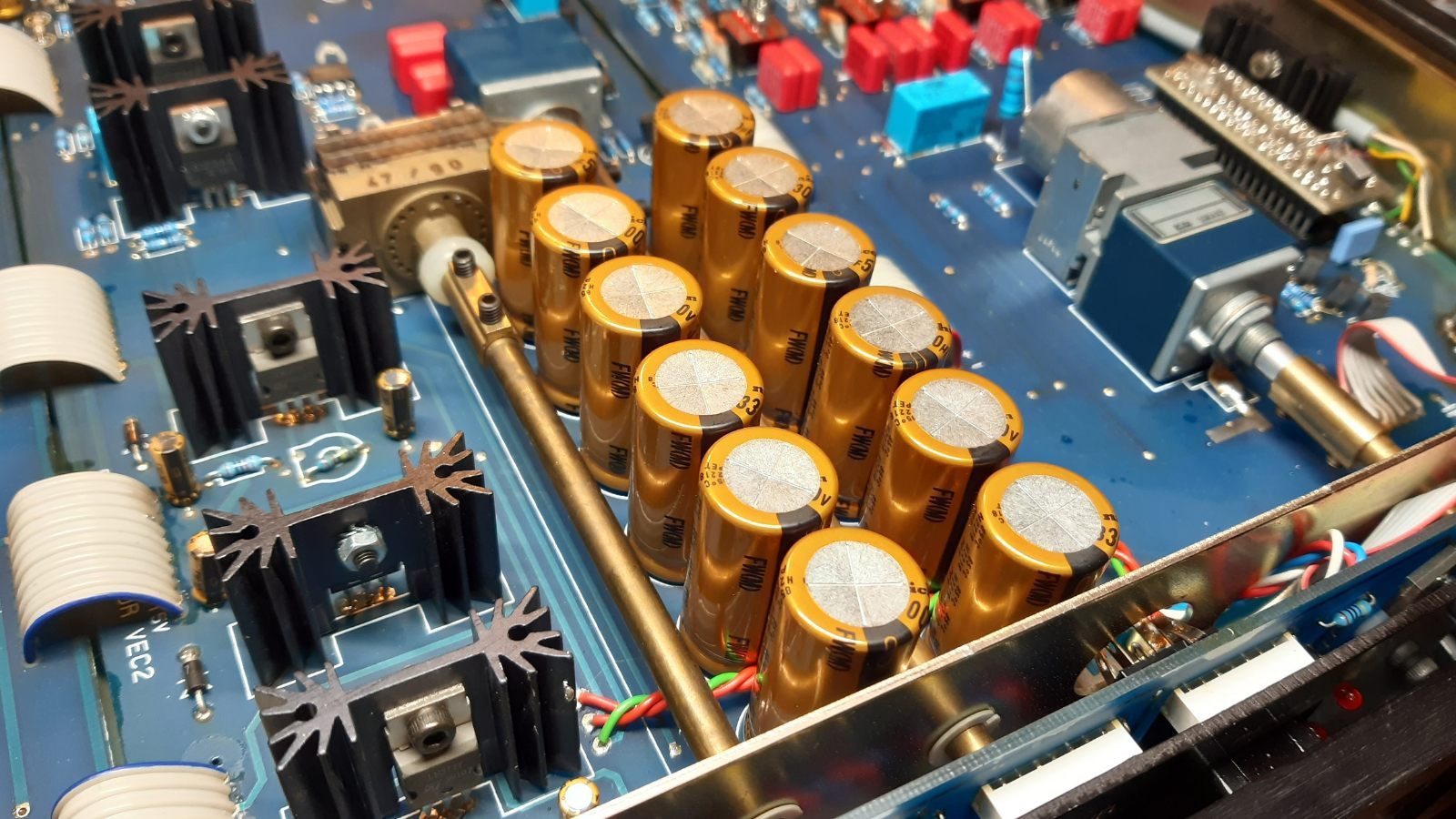

A tu znalazłem moje zdjęcia:

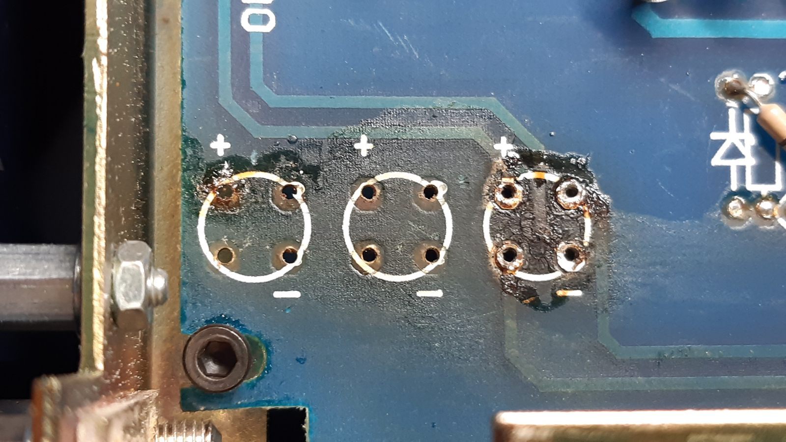

Zasilanie... stare jak widać po śladach na PCB miały małe wycieki
W zasilaniu zamiast 2200uF / 25 V wrzuciłem na próbę 3300uF / 35V bo akurat miałem FG z jakiegoś projektu
zrobiłem bypass z mniejszych + folie
i ... niby na próbę a tak już zostało.

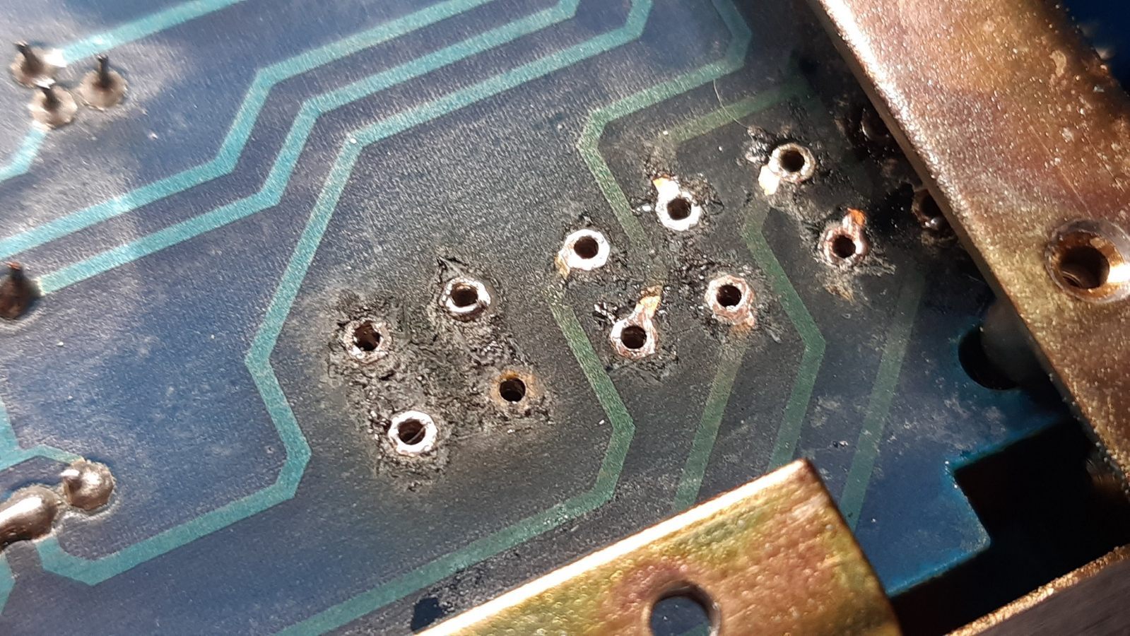

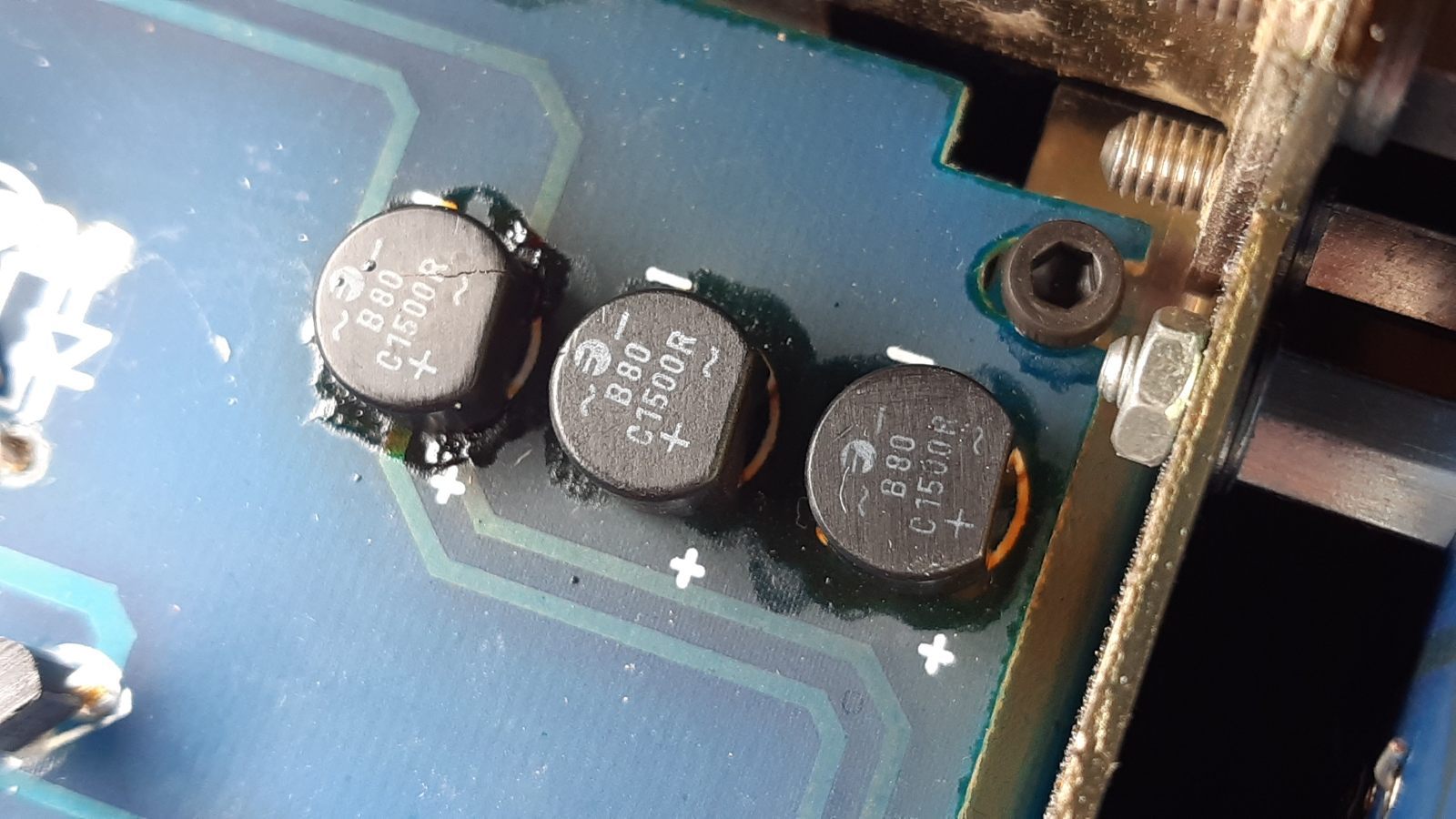

Zasilanie na prostowaniu miało ślady przegrzania:
Po pierwsze pęknięty mostek
Przegrzana PCB:
Poprawiłem pola i przelutowałem nowe mostki, tym razem odsadzone 1 cm ponad PCB20230401_212350.thumb.jpg.dd37508edb7ed1979ae4cdaaf68b5796.jpg
Powinno pomóc przed kolejnym przegrzaniem.

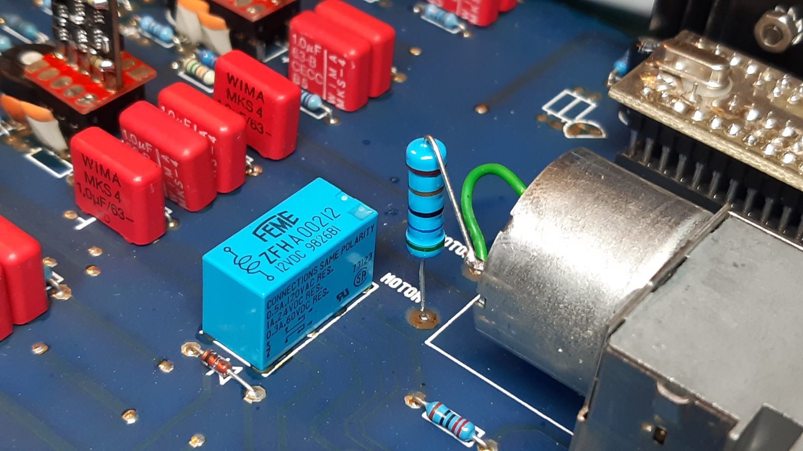

aaaa i jeszcze motor Alpsa dostał rezystor bo reagował zbyt szybko
Reszta elektroltów też wymieniona a na wyjściu pokazywane wcześniej dyskretne wzmacniacze operacyjne na JFETach
To chyba wszystko z modyfikacji...
