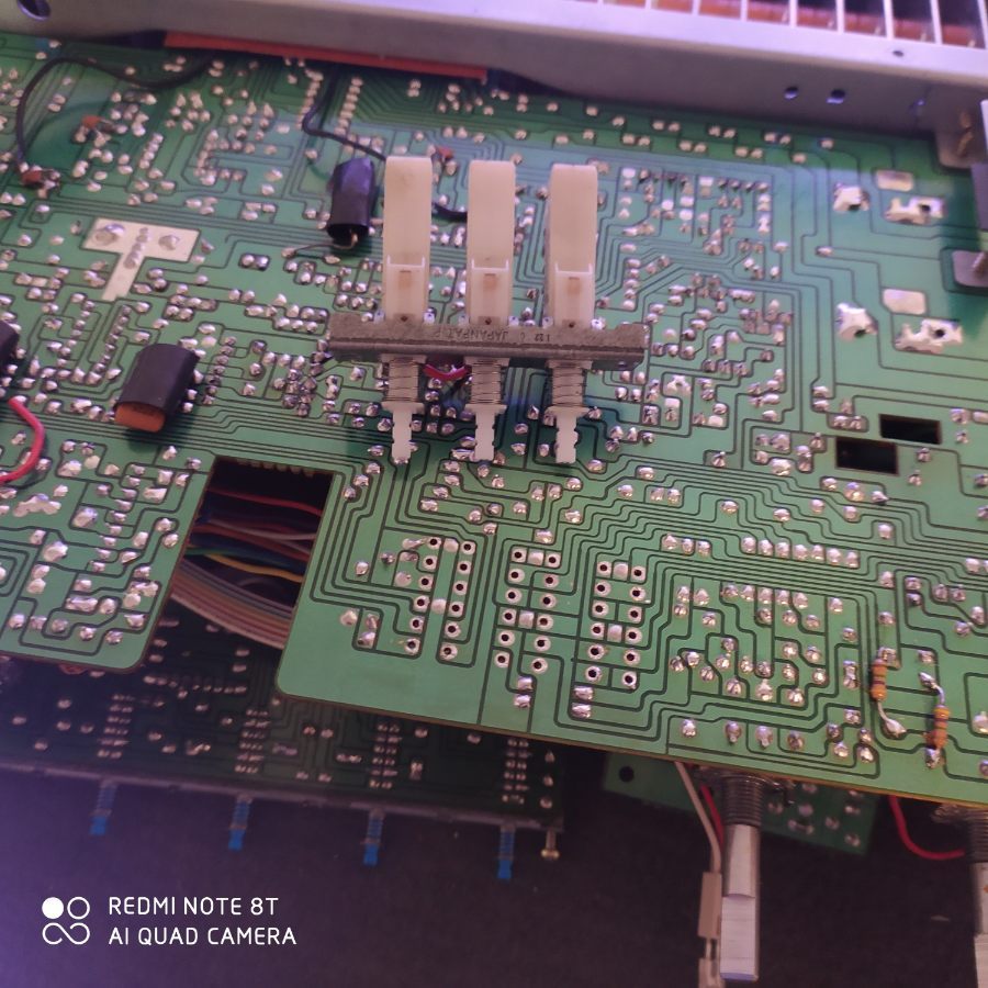

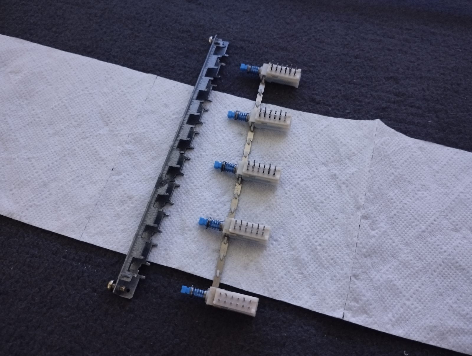

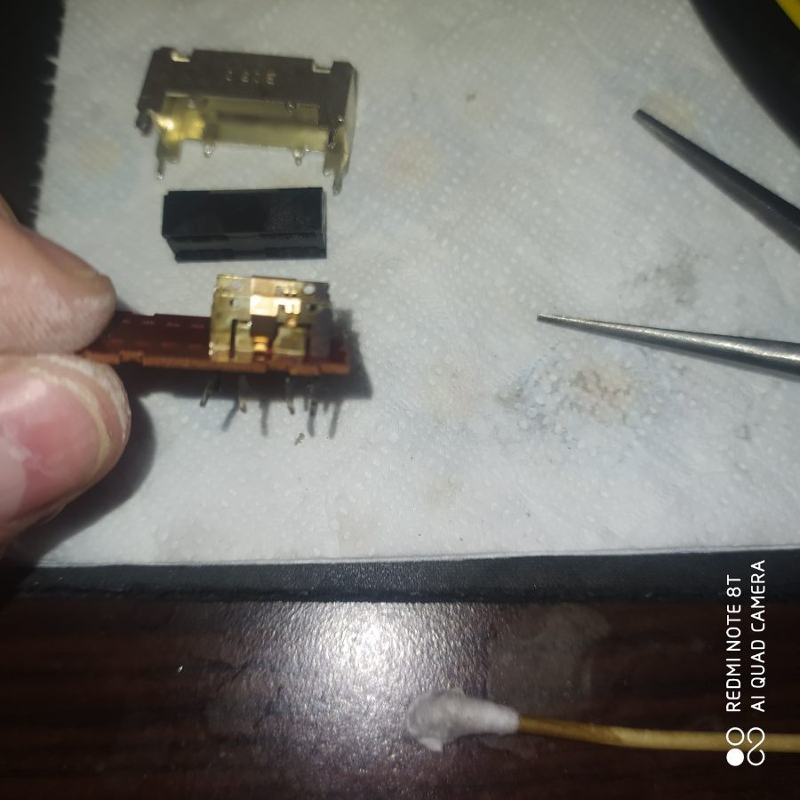

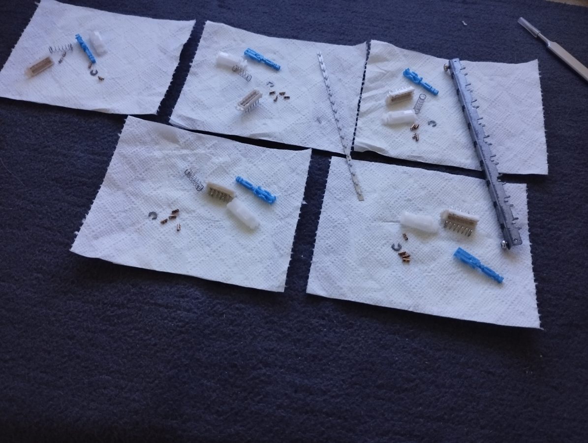

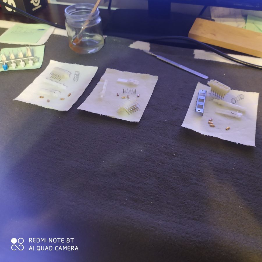

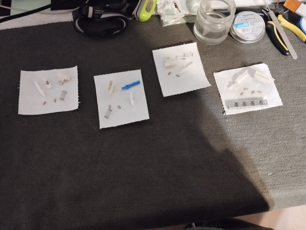

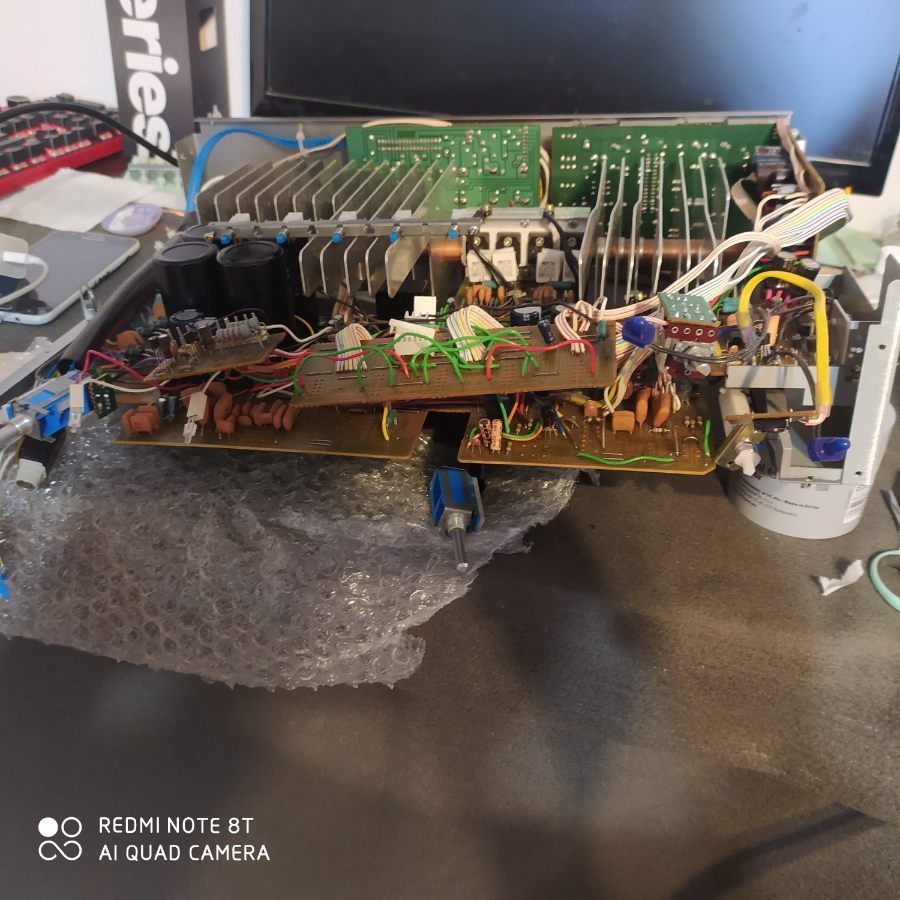

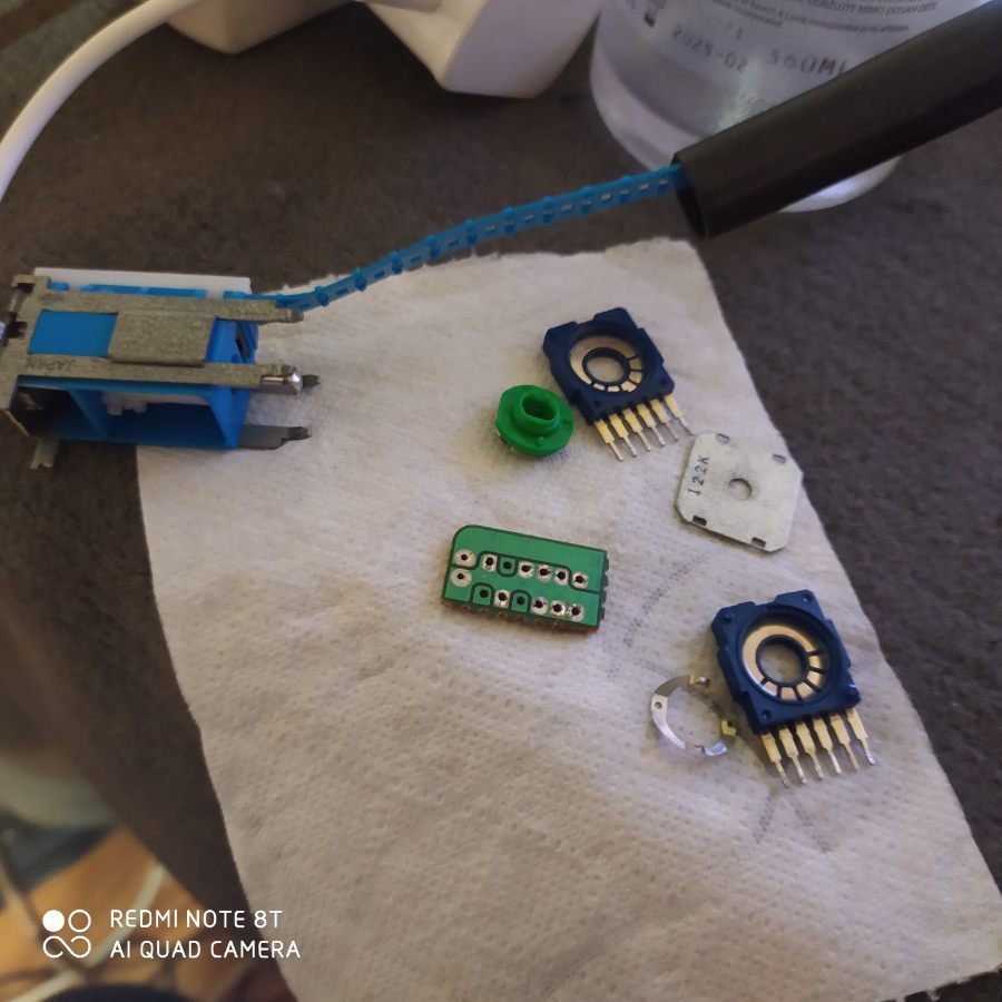

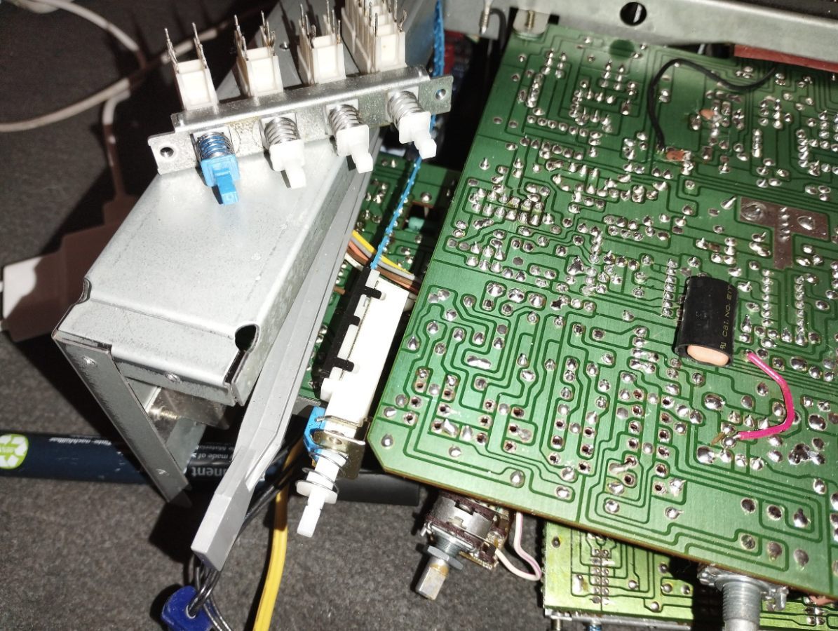

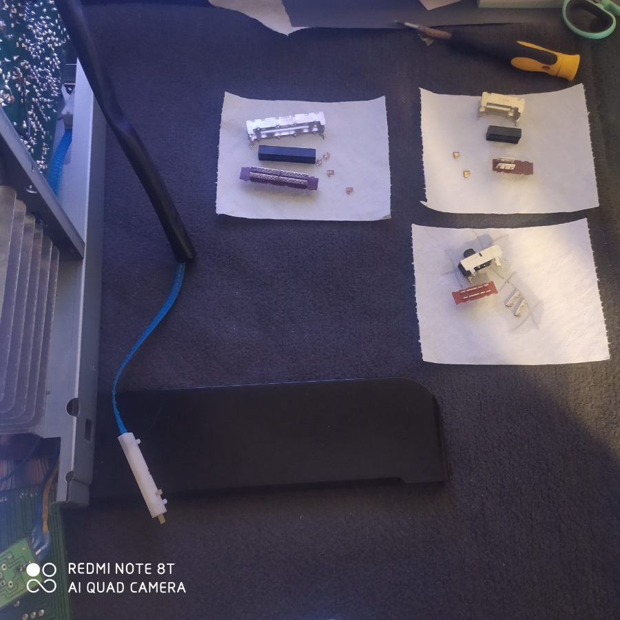

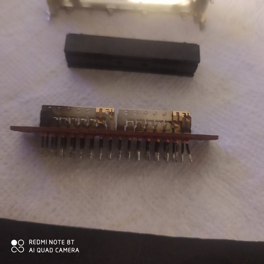

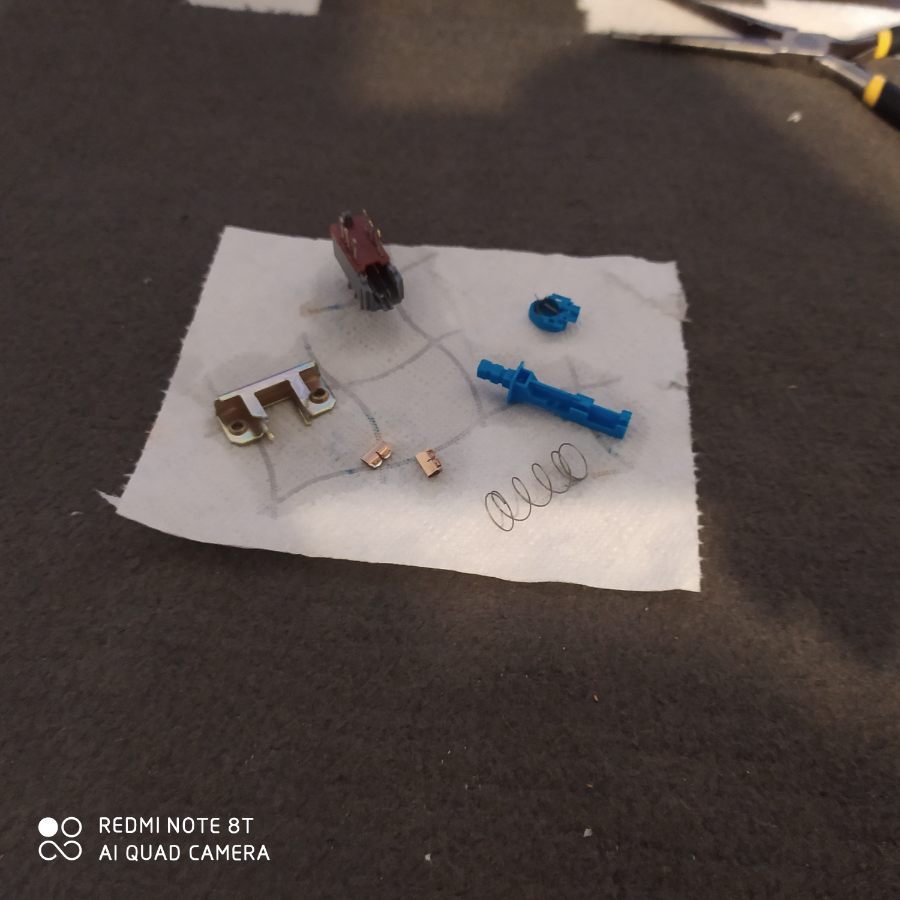

Ja ogarniam sam w tym modelu bardzo trzeba uważać podczas demontażu to wszystko jest delikatne plastikowe elementy, ten sznurek od głośności sklejony jest razem z suwakiem i nie ma opcji rozłożenia bez rozklejenia i to według serwisówki podczas grzania plastik łatwiej się poddawał niż sam klej... będą rozbierane przełączniki już widzę te z miniaturową sprężynką na taśmie na wyborze selektora źródła którą doskonale zapamiętałem z denona pma 770...
Udało się to poskładać do kupy i nic nie uszkodzić wszystkie przełączniki rozebrane i wyczyszone łącznie z sieciowym :-) wzmak w całości przelutowany stara cyna oddesana nowa z dodatkiem ołowiu strasznie żmudna robota,,, do tego klej  spod wszystkich elementów z pcb w gumowej osłonie usunięty przy pomocy hota.

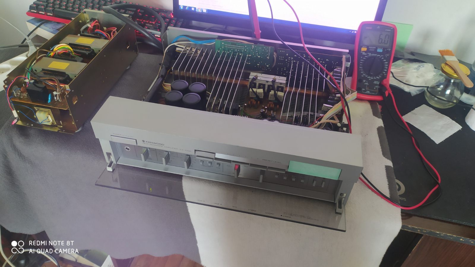

Miałem tego KSA1381 w wersji E za 2SA1124, ale miał za małe wzmocnienie bo oryginał był grupą S 160-330hfe, a te  KSA1381 / KSC3503 nie można znaleźć w grupie F tylko E... 2SA1124 4 sztuki pre drivery za parami różnicowymi oraz 2szt 2SC1885 zastapiły u mnie KSA1220A oraz KSC2690A OnSemi oba do zdobycia w grupie Y 160-320hfe  parametrami są na wyrost w stosunku do oryginałów i mają ok 180Mhz fT więc jestem blisko oryginału i po zastosowaniu tych offset po ok 10min zmniejszył się o połowę w stosunku do KSA1381   teraz przesuwa się w zakresie 0-30Mv. Sprawdziłem wszystkie tranzystory to92 oprócz tych od sterowania przekaźnikiem i były ok, podmiana na inne nic nie dawała więc powróciłem do oryginałów mają swoją grupę hfe i fT 200Mhz więc lepiej ich nie ruszać, również podmiana tranzystorów sterujących końcówkami NEC 2275/ 985 na wyluty 2SA1930/ 2SC5171  nic nie zmieniła w zmiejszeniu napięcia na wyjściu. Oryginalne 2SA1124 pracowały w ciężkich warunkach musiały się nagrzewać do ok 100C dlatego padają w KA 1000 już były kiedyś wymienione, ale na nieodpowiednie fT miał tylko 80Mhz,  2SC1885 jeszcze żyły też się grzeją, ale trochę mniej zmieniłem je i tak na KSC2690A do KSA1220A dołożyłem radiator. Co można jeszcze sprawdzić? przy przełącznikach tone defeat są dwa 2SK105 JFet czy jest sens je podmienić?

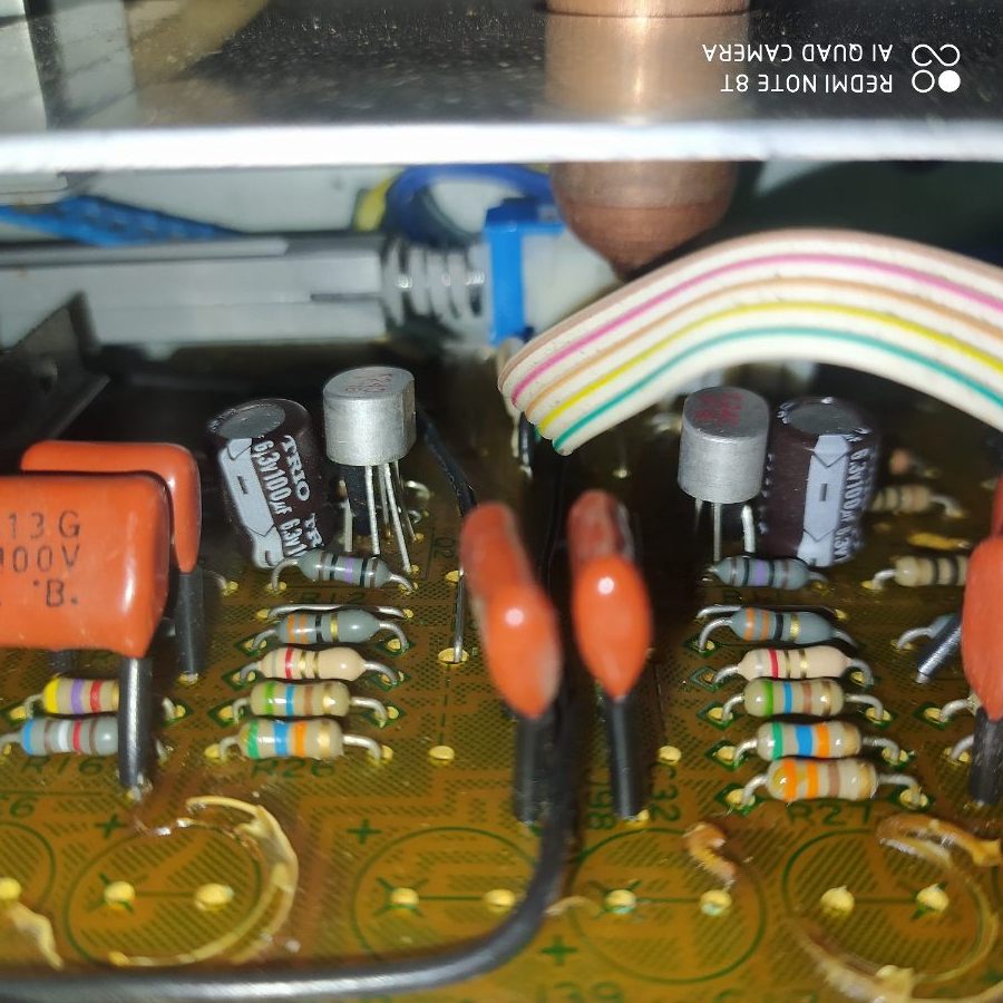

Sekcja pre phono miał cały czas stałe 1,2V offsetu bez reakcji na regulacje,  sprawdziłem uszkodzony 2SC2167 drugi sprawny 2SA957, wymieniłem tego pierwszego i teraz da się regulować, ale wartość ciągle się przesuwa.. sprawdziłem tam wszystkie kondensatory i usunąłem klej spod nich, obok podwójnych Trio ta2010a są dwa 2sk240 raczej ciężko dostępne oraz dwa 2sk105 może one powodują dryf, dźwięk z phono jest gra normalnie.
Zaloguj się, aby zobaczyć treść (możliwe logowanie za pomocą ) IMG_20240102_141239.thumb.jpg.0ab10a04dd73efb72773353bdd82ca93.jpgIMG_20240101_204933.thumb.jpg.7f9b4bb66f28f9795300be5fe01266af.jpg

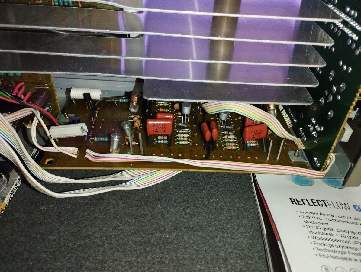

Wygląda to tak na zimno przy pierwszym starcie jest ok 100Mv na obu kanałach później zaczyna z czasem opadać  i po  10min przesuwa się już cały czas w zakresie 0-30Mv dosyć wolno, pary różnicowe   były już wymieniane na takie same  2SC535 wszystkie 4 ta sama grupa hfe B   umieszczone są w "gumowej czapce"  chyba po to by zachować temp, tranzystory Q1, Q2 to 2sk163N a nie 2sk105.
Zaloguj się, aby zobaczyć treść (możliwe logowanie za pomocą ) -90-7856.thumb.jpg.7bd6bb7ff29c9093306fde1188d7e47b.jpg
W stopniu końcowym są tranzystory Sankena 2SA1186 / 2SC2837 w ilości  8szt   mają fT 60-70Mhz  wzmacniacz ma 40 lat... podobno Accuphase stosowało te tranzystory w swoich niektórych modelach.

Pogrzebałem ostatnio przy Ka 1000,  na płytce pre phono są dwa Ta2010a ( NJM2037 ) które najwidoczniej z wiekiem ulegają degradacji przez panujące tam napięcie i temperature grzeją się mocno blaszka jest czarna jakby spalenizna widać, że są ugotowane w schemacie jest wzmianka o tym, że offset pre i  audio amp offset należy ustawić razem w przeciągu 1min nabliżej 0V więc to jest połączone ze sobą i to PRe najprawdopodobnie powoduje też częściowy dryf na wyjściu, te Ta2010a miały na początku z 1V powodowały przesunięcia w zakresie ok 500Mv po nagrzaniu, wlutowałem tam z dawcy inne Ta2010a które co prawda też już były ciemne, ale  mniej  i nastąpiła znaczne poprawa na regulacji pre dało się to ustawić tak, że na zimno ma ok 100Mv schodzi do 0-20Mv i tam już zostaje po nagrzaniu, od kliku dni wzmak gra po kilka godz i ten sam schemat cały czas schodzi do tych wartości więc to nie przypadek i to Ta2010a jest winowajcą tych problemów na audiokarmie były dwa takie przypadki z napięciem stałym na wyjściu w Ka1000 i jeden nawet elektronik stwierdził, że ten typ tak ma i to przez nietypowe sprzężenie zwrotne i brak serwa... Podmieniałem też 2sk240V na podwójne 2sk170  co nic nie dało wręcz pogorszyło może dlatego, że to BL zamiast V przez inne IDSS ? Do Ta2010a dorobiłem radiatory wywiercając otwory i skręcając całość z pastą. Zdobycie nowych Ta2010a jest praktycznie niemożliwe tzn są gdzieś w Japonii... bywały nówki na Yahoo Japan widać w archiwum, a tam nie da się już kupować z krajów Eu na Ebay brak @Bumpalump gdzi kupujesz części teraz z JP? na wyjściu też jest teraz podobnie 0-20Mv po kilku min.
Tutaj porównanie ugotowanego Ta2010a z nową sztuką zdjęcie z sieci taki IC może jeszcze działać do czasu aż w końcu dostanie zwarcia w środku przez przegrzanie i dźwięk na phono w końcu zniknie przy okazji  będzie siał zniekształceniami i przesunięciem napięcia nawet jeśli będzie nadal działał.  Kenwood się nie popisał w kwesti trwałości kilka elementów miało być z dołączonymi radiatorami w tym te 2SC2167/ 2SA957 wymienione przeze mnie na takie same komplementarne  tylko nowsza wersja z Vcbo na 200V zamiast 150V ledwo da się tam dołożyć mały radiator przez brak miejsca, wszystko pewnie przez  koszty choć Ka 1000 był bardzo drogi początkiem lat 80 jego cena wynosiła  145,000 yen,   użyte części miały jak najlepsze parametry i głownie na tym się skupiono trwałośc nieco zaniedbano. @Pseudodrummer Mam nadzieję, że nie masz mi za złe, że piszę w Twoim temacie ;-)  wolałem pisać w klubie Kena, ale jakoś tak wyszło.

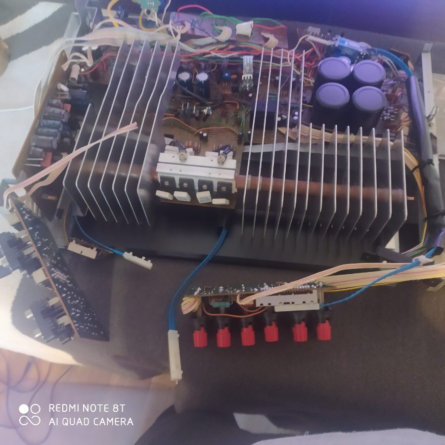

Chłodzenie typu heat pipe freonowe taka moda początku lat 80 która dośc szybko zanikła chociaż zdaje się, że Luxman w wysokich modelach to stosował do połowy lat 90, wymieniam starą zaschniętą paste pod tranzystorami w Ka 1000, samo chłodzenie działa całkiem wydajnie w miarę równowmiernie się nagrzewa.
Zasilacz PS1000 w środku trzy trafa  po jednym na każdy kanał i trzecie pomocnicze dla diod, przelutowanie płytek i czyszczenie przekaźnika i  trzech przełączników wyboru napięcia.
