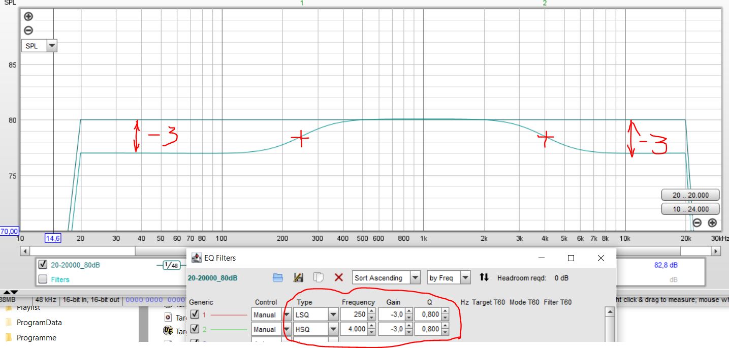

W ponizszym przykladzie obnizam poziom basu ponizej 250Hz o -3dB. Stromosc spadku definiuje za pomoca parametru Q=0,8
Poziom wysokich tonow powyzej 4000Hz obnizam o -3dB z ta sama stromoscia Q=0,8

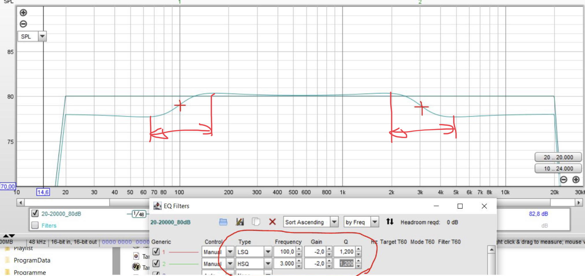

W ponizszym przykladzie przyjalem inny zakres do wypoklenia (100-3000Hz) o -2dB, ale zachowalem stromosc spadkow

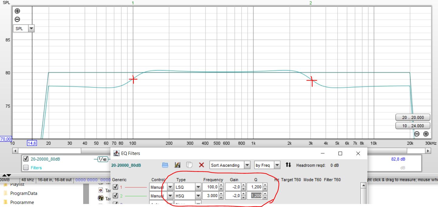

W ponizszym przykladzie zachowalem powyzszy zakres i poziom uwypoklenia, ale zwiekszylem stromosc spadku poprzez wyzsza wartosc Q=1,2
Czyli parametr Q decyduje o stromsci filtra (szerokosci przejscia miedzy basem i srednica oraz miedzy srednica i wysokimi tonami

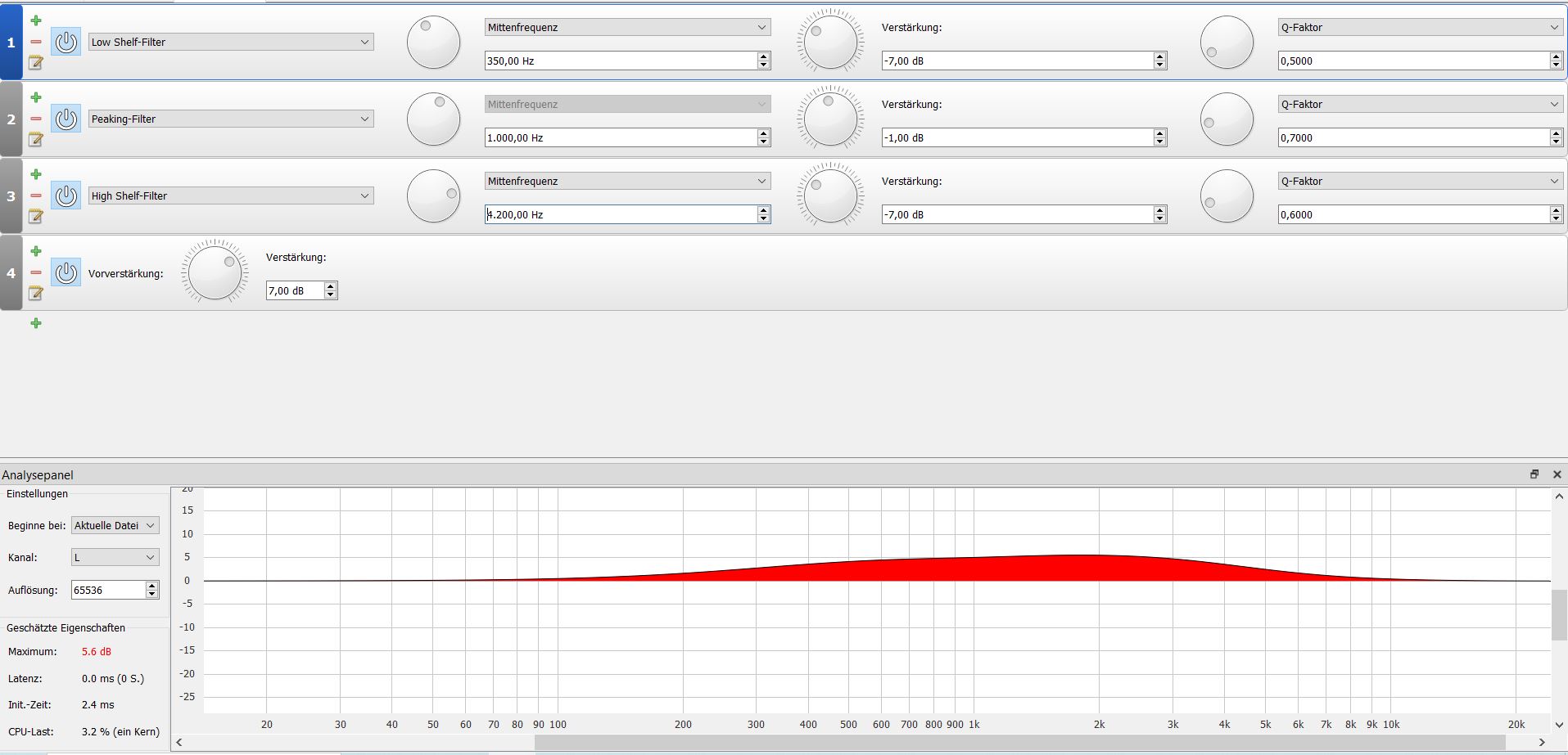

bylo by cos takiego z 3 EQ.
B1. G-7 ,F-350, Q-0.5 (LowShelf)
B2. G-1 ,F-1.0k, Q-0.7
B3. G 0
B4. G 0
B5. G-7 ,F-4.2k ,Q-0.6. (HighShelf)
Ciekawe czy slychac roznice.
Te 3 EQ beda na pewno cichsze, ale te twoje 5EQ nakladajac sie podbijaja sygnal w sumie o 5,8dB (potencjalne moze to spowodowac przesterowanie, ale to tylko „hipoteza“ -> posluchaj)
Tak wygladaja te 3 EQ
