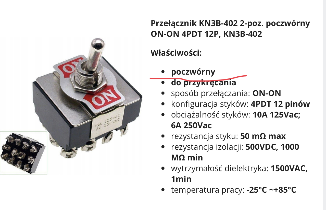

Coś takiego się nada ;)
Napewno? W opisie jest 10A.
Nie powinien być potrójny? (jedno wejście, 2 wyjścia).... chyba, że jedno wejście pozostanie puste i to nic nie szkodzi.
Edytowane przez baron_bartek
Ten w zasadzie jest fajny, bo jest poczworny, czyli wystarcza jeden (L+ L- P+ P-), ale ma „tylko“ 10A. Mysle ze moze to wystarczyc.

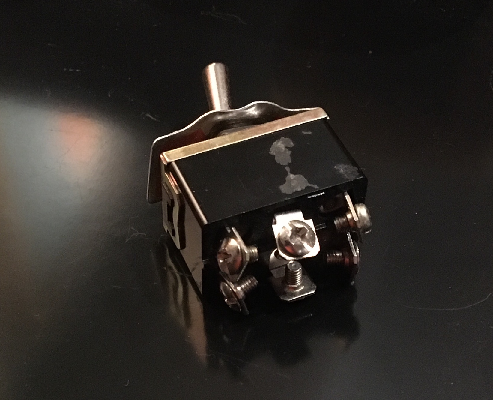

Zmajstrowałem na takim przełączniki jakiś czas temu w ładnej obudowie switch do podłączenia jednej pary kolumn do dwóch wzmacniaczy. Przełącznik trzypozycyjny aby zapobiec zwarciu. Działało dobrze do czasu. Zaczął przerywać. Po oczyszczeniu przełącznika  było jakiś czas dobrze ale problem wrócił wiec dałem sobie spokój.
Ostatecznie zakupiłem coś takiego:
Od kilku miesięcy spisuje się bez zarzutu.
Wojtek
 albo mozesz dwa styki zmostkowac, to zamiast 4x10A bedziesz mial 2x20A. Ale wtedy potrzebujesz dwa, po jednym na kanal
