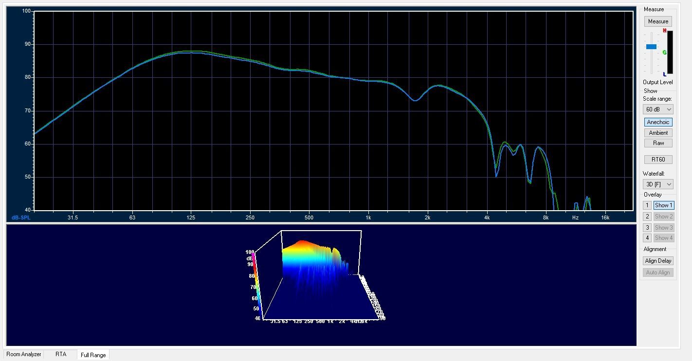

To pomiar midwoofera po filtracji? W komorze?

Ta tabelka to z pomiaru na wysokości centralnie z wooferem a mikrofon ustawiony przed tym głośnikiem. To jest pomiar już po filtracji z wygluszeniem

Wygluszenie kolumny naturalna wełną owczą kompletnie nic nie zmieniło ani w pomiarach ani w dźwięku
Tu pomiar z watoliną
A tu identyczny z wełną owczą (nałożone na siebie dwa pomiary dla porównania)
Pomiary robione z bliska przy wooferze, ale z podłączonym wysokotonowym.
