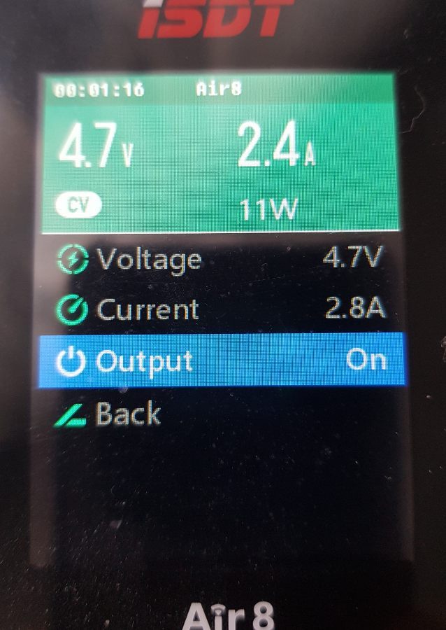

Zamiast 5bk7a, po zmianie napiecia żarzenia z 4.7V na 6.3V możesz zastosować 6bk7a, a one już są dostępne.

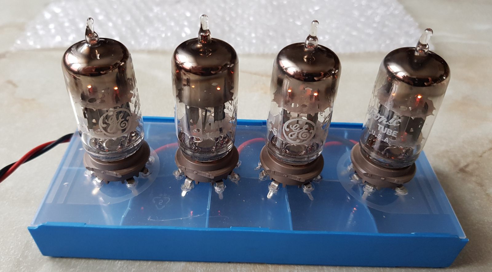

Lampy przyszły. Ale to są jakieś takie jak na fotce. O dziwo to nie są 5bk7a. Ale we wzmaku są takie same czyli MV 188-5. Co to za lampy??
Zaloguj się, aby zobaczyć treść (możliwe logowanie za pomocą ) Edytowane przez basic44
Hmm dalszy ciąg monologu w wątku😉 188 to oznaczenie fabryki GE:
Witam te lampki to są 5bk7a.Mam takie same...
Przerobić żarzenie do żaden problem 2 rezystory niepotrzebne i trochę lutowania ale jak szaleć to szaleć kupiłem jeszcze 4xKt88

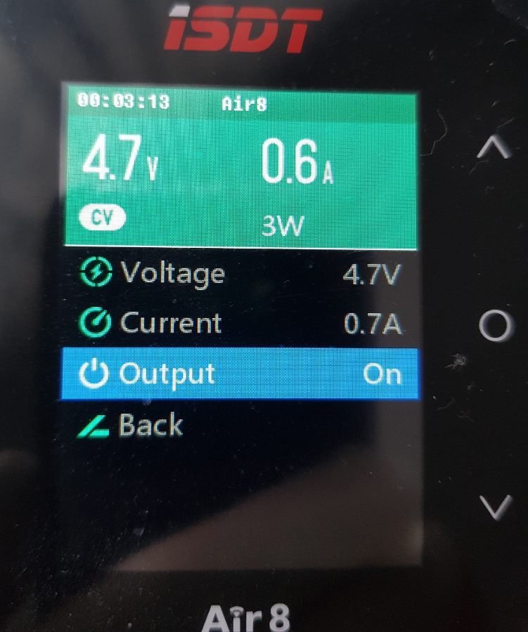

Testy lampek 5bk7a
Zaloguj się, aby zobaczyć treść (możliwe logowanie za pomocą ) Edytowane przez Wojciech67

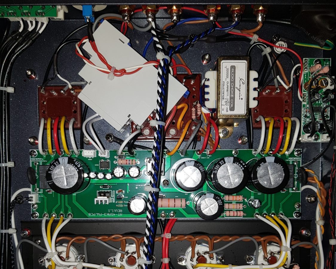

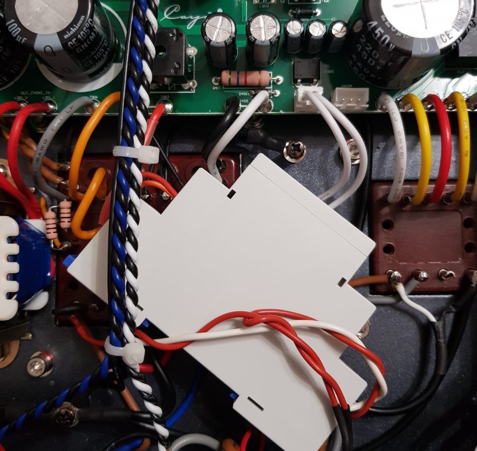

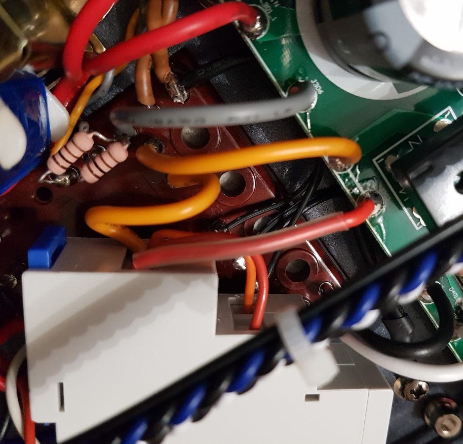

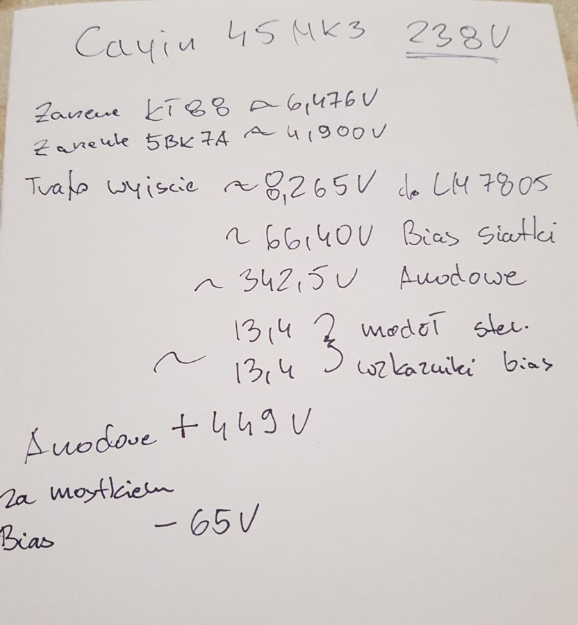

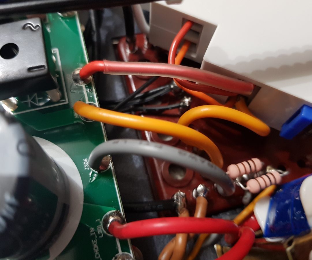

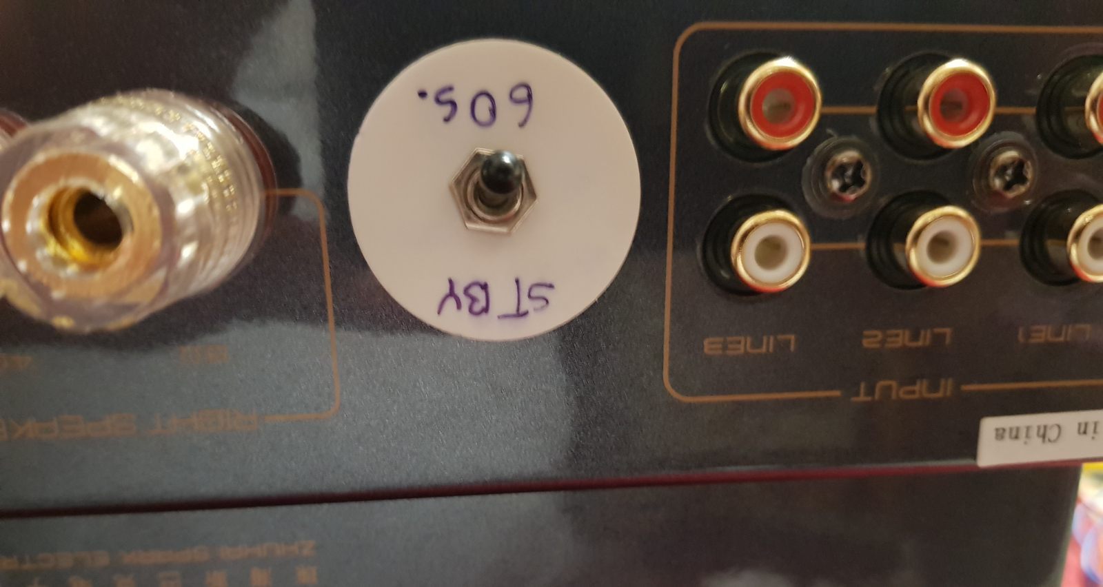

Dzisiaj Cayin poszedł do rozbiórki.Soft start zamontowany na gotowym przekażniku czasowym z mikroprzełącznikiem z ustawioną zwłoką 60sek lub po przełączeniu na stand by.Przełącznik zamontowany został w otworze zaślepki nieistniejącej w tej wersji anteny bluta.Po rozpoznaniu najlepiej jest zamontować przerywając napięcie anodowe na wyjściu z trafa 342V zmiennego.Sprawdziłem wszystkie obwody wyjść z trafa i są to dwa przewody pomarańczowe.Przerwałem obwód na jednym z nich widocznych na załączonych zdjęciach.Styki przekażnika połączyłem równolegle dla zwiększenia prądu 10A.Dołączam zdjęcia pomiarów napięć ważnych punktów.Napięcie żarzenia troszkę wyższe ale w normie  mam ok 240v w gniazdku.Dobrze że zasilanie napięcia ujemnego siatek i bias jest na innym obwodzie więc ten włącza sie normalnie z resztą napięć a przerywamy tylko zasilanie anod lamp.Można też podłączyć zwykły izostat na 250v pasuje idealnie w otwory jak kto woli.

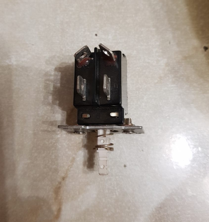

Fajna rzecz można słuchać bez podłączonych głośników na samych słuchawkach bez obawy spalenia transformatorów głośnikowych bo przełącznik gniazda odłącza masę głosników i dokłada 2 rezystory 350ohm a dwa przkażniki zasilane z 5v zmieniają tryb lampy trioda i liniowy pentody mocy.

Ulala. Ale mój Cayin zablokowany w szafie i choinka nie pozwala na dostęp. Jak się jej pozbędę to rozkręcę swojego i popatrzę w niego czy coś z tego rozumiem haha. W sensie kabelkologii. Ten przekaźnik czym jest zasilany? W sensie skąd...
Hmm, ja tak patrzę na diagramy czasowe tego przekaźnika. Druga para działa inaczej niż pierwsza... Sprawdź.
5 zdjęcie...
Zasilanie podłączone pod trafo zasilające 230v a co do diagramu to w Cayin zastosowałem TBT5-2 i tu są takie same a wcześniej pokazałem zdjęcie TBT5-3 seria trzecia przykładowo i tu faktycznie pierwsza para styków łapie po podaniu napięcia a druga po zadanym czasie.Po testach softstartu  już na głośnikach zauważyłem lekkie wychylenie wzkażników w trakcie załączania przekażnika na słuchawkach tego nie było.Może to nie jest problem ale  chyba zrobię małą modyfikacje o zamontuję powolne narastanie napiecia B+ anody po okreslonym czasie przekażnika.Kompletuję częsci prosty układzik na mosfecie.
