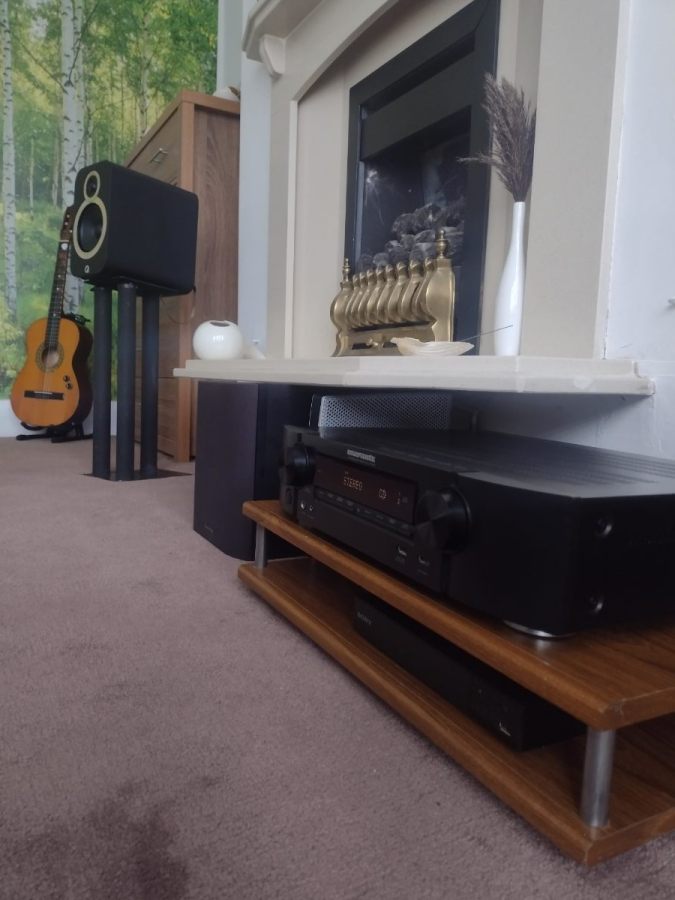

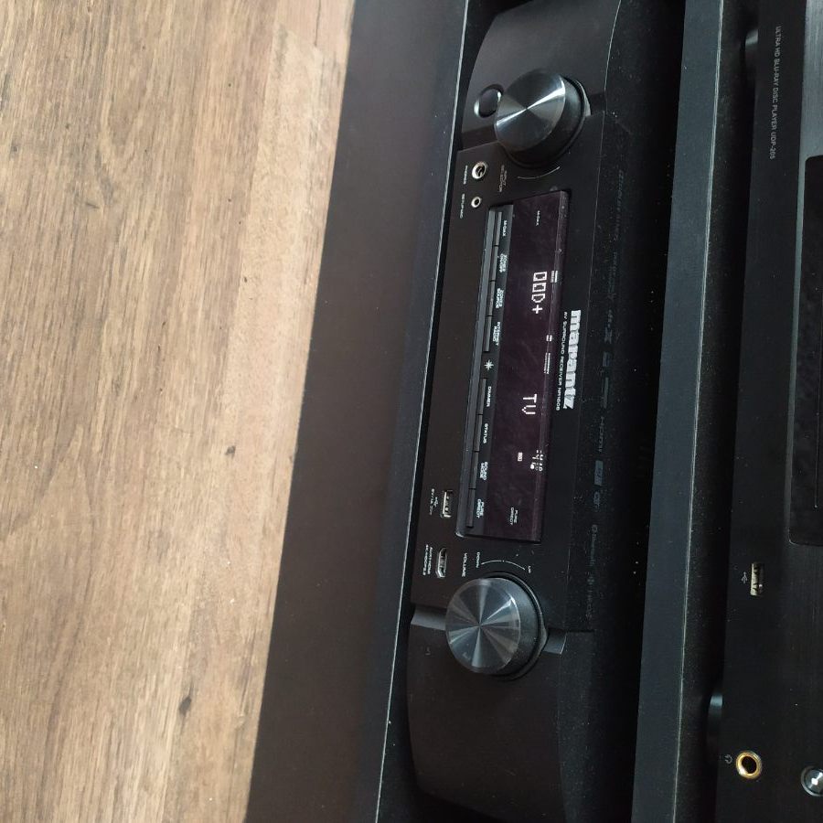

Naleśnik od Marantza:
Opublikowano (edytowane)
Niestety, naleśnik nie dogadał się z moim TV w kwestii dźwięku 5.1 z Netflixa. Jest już w drodze powrotnej.

Optyk w przypadku TV ogranicza przesył do Dolby Digital, nie da rady przesłać nim Dolby Digital Plus a taki zapewne jest w Netflix. Konwersja DD+ może odbyć się do DD 5.1 albo do stereo PCM. Należałoby sprawdzić co można i co jest ustawione w TV jeśli chodzi o konwersję na wyjściu optycznym.
"Aby odtwarzać dźwięk przestrzenny 5.1 przez Netflixa, musi być obsługiwany kodek Dolby Digital Plus (DD+)"
3 minuty temu, przmor napisał:
Równie dobrze można go w locie skonwertować do Dolby Digital 5.1 i też będzie przestrzenny.
Ale ja chcę przez HDMI ARC żeby pilotem TV sterować głośnością l. Mój AVR ma DD+, TV to chyba rozpoznaje bo na Netflixie pojawia się opcja 5.1, sygnał jest wysyłany i odbierany, ale dźwięk to takie regularne pyknięcia w krótkim odstępie czasu, w których jakby dało się rozpoznać melodię.

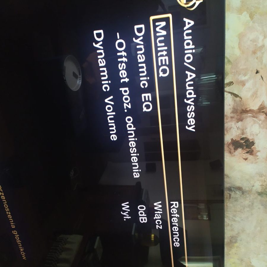

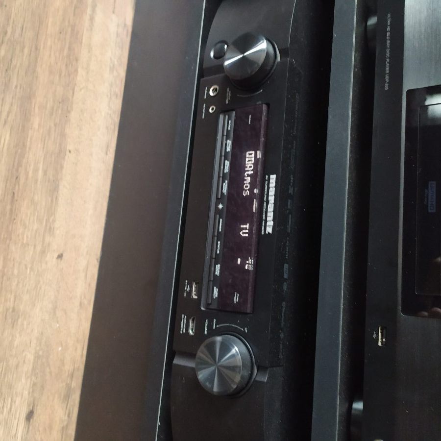

Moje ustawienia w naleśniku
Atmos i DD+
Atmos i DD+
5.1 DD+ puszczony na apce z TV przez HDMI ARC działa?
