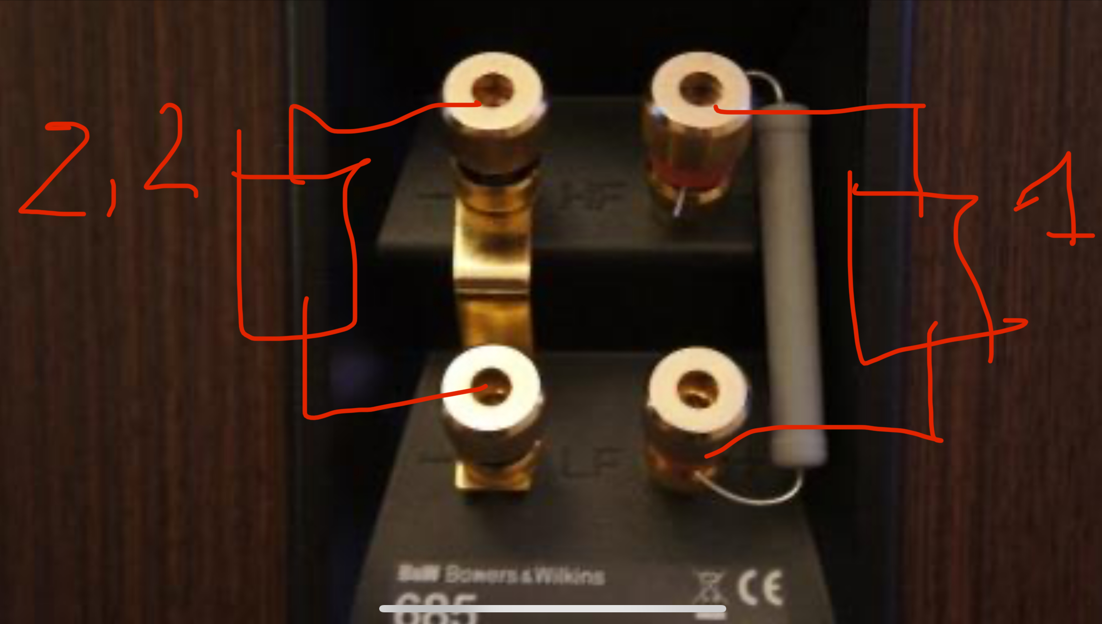

Mozesz tez polaczyc obydwa rownolegle, to dostaniesz jeszcze jedna kombinacje z mniejszym tlumieniem
Albo obydwa szeregowo to dostaniesz jeszcze wieksze tlumienie
Godzinę temu, xajas napisał:
obydwa rownolegle

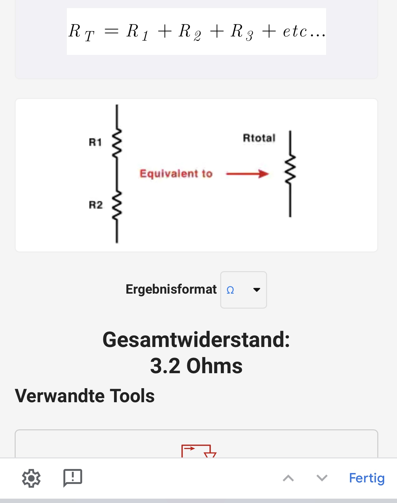

Czyli jak: na plus 2,2 na minus 1,0 i wychodzi jakby 1,2?
Nie.
Rownolegle to 0,68
A szeregowo to 3,2

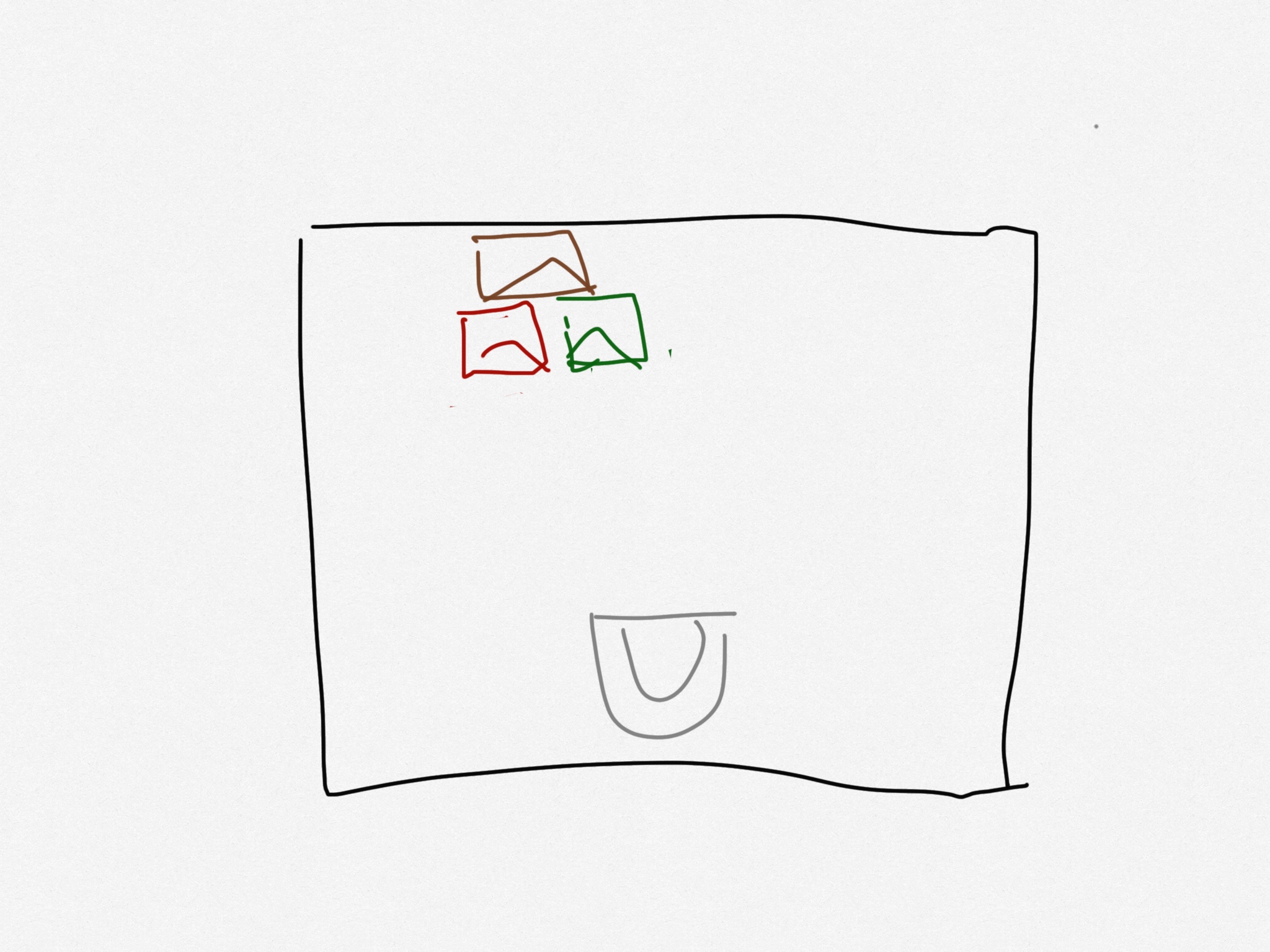

A teraz na probe przestaw subwoofer do srodka miedzy glosniki.
Jesli nie uzywasz kominka (o ile pamietam jest po srodku miedzy glosnikami i jest czysty) i subwoofer miesci sie w ta wneke, to nawet bym na probe go tam wstawil.
Jesli nie, to po prostu w srodku na podlodze
I powtorz pomiary 5-10

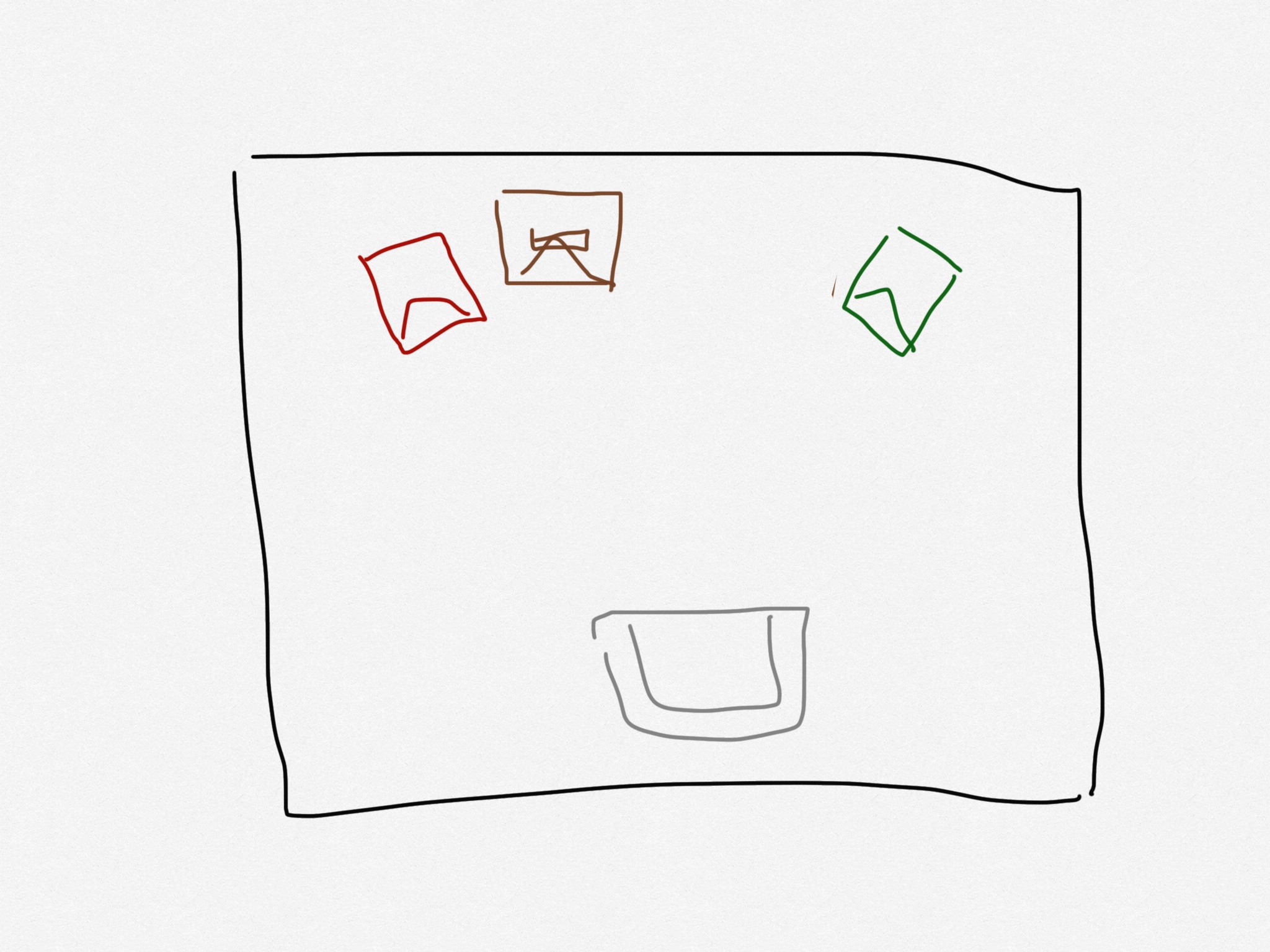

Tak mniej wiecej wyglada Szymonowy setup.
Subwoofer jest asymetrycznie ustawiony (blizej lewego monitora)

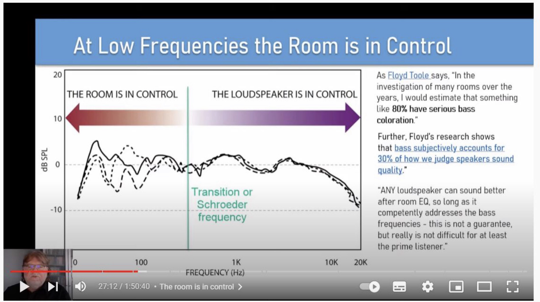

Przytaczane pomiary to „in-room measurements“, czyli pomiary w normalnym pomieszczeniu z miejsca pdsluchu, a nie pomiary charakterystyk amplitudowych zestawow glosnikowych.
Ponizszy schemat pokazuje, ktory zakres czestotliwosci jest dominowany przez akustyke pomieszczenia, a ktory przez charakter zestawu glosnikowego

Te pomiary niemalze perfekcyjnie odzwierciedlaja przytoczony powyzej schemat

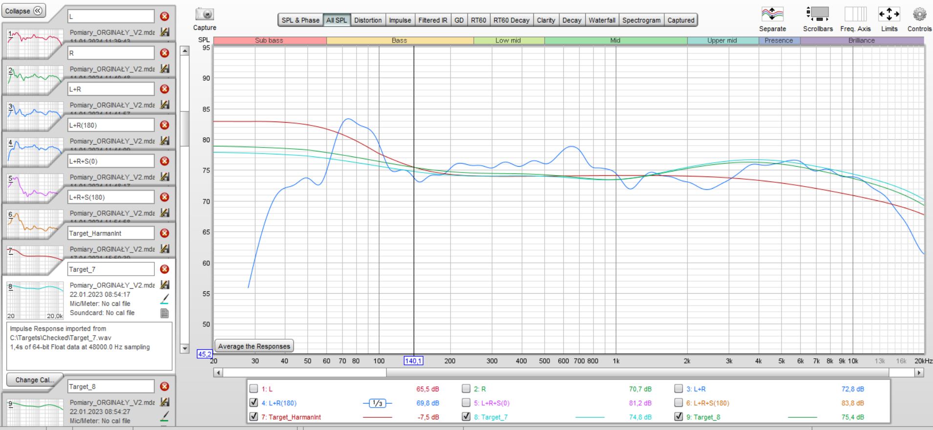

A teraz pomiar sumy obydwu kanalow w porownaniu z pojedynczymi kanalami L/R.
Swiadomie obnizylem poziom sumy tak, by je znormalizowac dla okolo 1000Hz
Polaczenia kabli/faz kanalow L/R sa zgodne
I tu dostrzegam pierwsze dziwne „zjawisko“ -> dlaczego mimo zgodnych faz, suma (niebieska) w zakresie 100-600Hz jest cichsza niz poszczegolne kanaly L/R (czerwony/zielony) . W zasadzie pokrywa sie to z ta szeroka dziura na tym starym pomiarze
Od poczatku mialem tutaj dziwne przeczucie, podejrzenie i dlatego proponowalem dodatkowy pomiar z jednym monitorem z odwrocona faza.
I tak wyglada suma (fioletowa) po odwroceniu fazy w jednym monitorze
Tym razem suma w zakresie 100-600Hz jest glosniejsza niz pojedyncze kanaly, wyglada poprawnie, ale zakres ponizej 55Hz jest troche „dziwny“
Tutaj jeszcze porownanie tych dwoch sum bez monitorow i z monitorami
Moze to kwestja modow i asymetrycznego ustawienia?

Oporniki 2,2ohm wsadzone. Na tę chwilę powiem tyle: rzecz działa. A czy jest to poprawa? Dajcie mi klika dni na odpowiedź.

Ano wlasnie. To zachowanie sumy przy odwracaniu fazy jest dziwne. Analizowale takze dalsze pomiary. Przytocze tylko dwa, ktore tez sa „dziwne“
1. suma L+R+Subwoofer (0°) filoletowy
2. suma L+R+Subwoofer (180°) brazowy
Oczekiwal bym, ze jeden z nich bedzie znacznie cichszy w zakresie pasma, w ktorym subwoofer pokrywa sie z monitorami (po to wybralismy swiadomie ta wysoka czestotliwosc podzialu 140Hz). Ale na pomiarach obydwa pomiary wygladaja bardzo podobnie. Czyli nie widze wzajemnego kasowania sie monitorow z subwooferem przy niewlasciwej fazie
Co tez jest dziwne, to ten stromy spadek ponizej 50Hz, czyli de facto tam, gdzie subwoofer powinien dac gazu.
Cos tu nie pasuje.
Mozna by w ciemno postawic hipoteze/przypuszczenie, ze jeden z monitorow ma niewlasciwa faze i dlatego obojetnie jak ustawisz faze subwoofera, zawsze bedzie ona kolidowala z jednym z monitorow i dlatego nie widzimy oczekiwanej roznicy.

Aby wykluczyc wplyw roznych miejsc ustawienia monitorow w asymetrycznym pomieszczeniu, postawil bym monitory blisko siebie przed subwooferem. Jesli dotychczasowe kable nie wystarczaja, zalatw byle jakie zastepcze kawalki drutu (jakosc nie odgrywa roli).

Pamietaj ze to co chcemy osiagnac wyglada mniej wiecej tak, jak ta krzywa Harmana
Mozliwe sa tez inne docelowe krzywe
