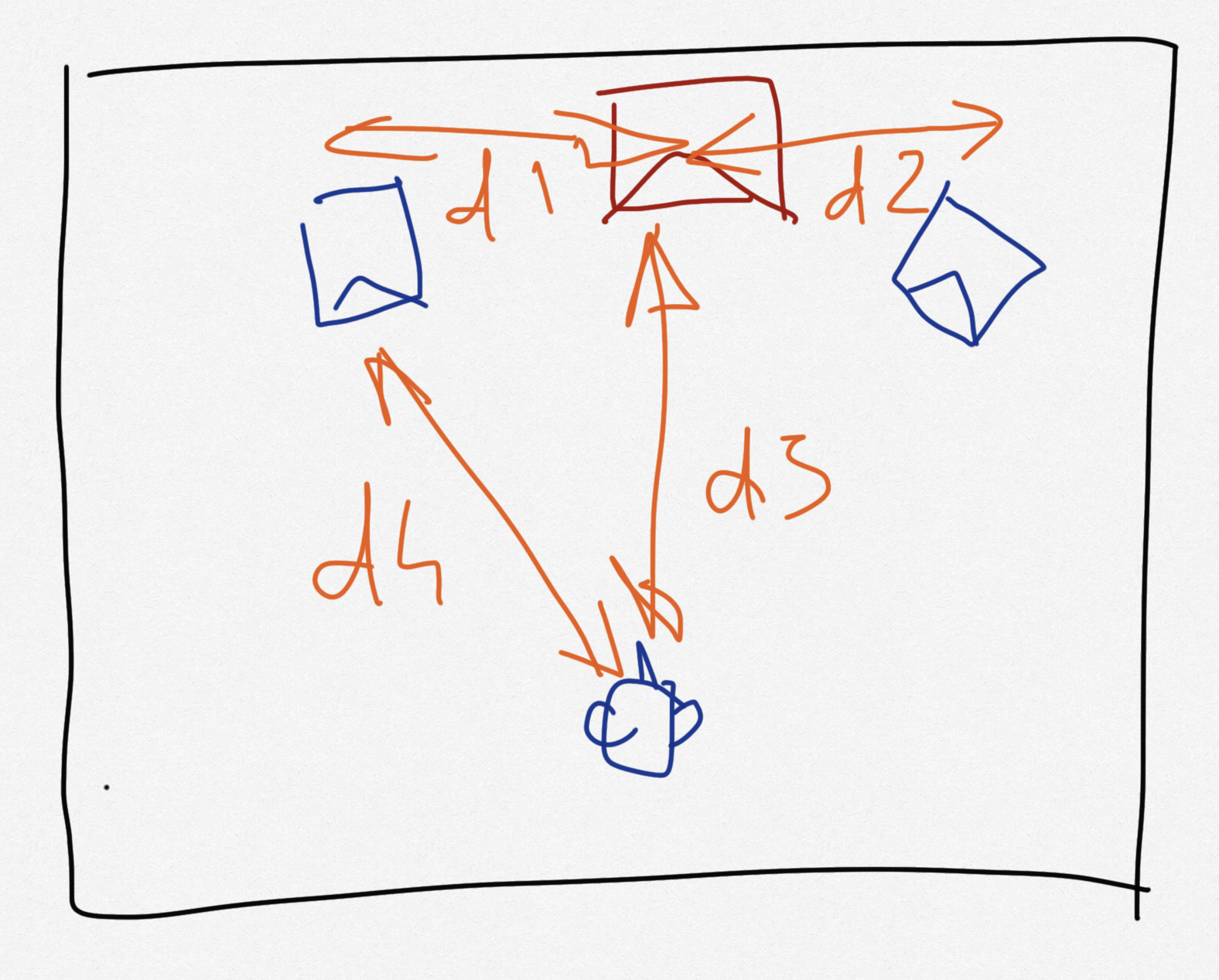

Co poprzez te pomiary chce sprawdzic/porownac to jak sie sumuja sygnaly poszczegolnych kanalow z subwooferem przy tym bocznym ustawieniu subwoofera. Subwoofer jest blizej jednego kanalu. Dlatego potem powtarzamy ten sam pomiar z subwooferem po srodku, by sprawdzic czy cos sie zmieni.
To wszystko jest hipoteza/badaniem, proba znalezienia przyczyny i zrozumienia zaleznosci.
Calosc jest dosc „kompleksowa“.
Jesli dla ulatwienia uwzglednimy tylko fale bezposrednie i zignorujemy fale odbite/mody, to poziom sygnalu mierzony w miejscu odsluchu zalezy od zgodnosci fazowej sygnalu dochodzacego z subwoofera i kolumny. A ta znowu zalezy od ich odleglosci od sluchacza (d3 i d4) i oczywiscie ustawienia przelacznika phase (0° i 180°).
Do tego dochodza jeszcze rozne odleglosci kolumn od subwoofera (d1 i d2) w zaleznosci od jego ustawienia (z boku albo po srodku). Czy one maja wplyw, nie jestem pewny, ale zobaczymy.
A do tego dochodzi jeszcze to, ze np. dla 80Hz (dlugosc fali lambda to 4,25m) roznica odleglosci d3-d4 np. o 1m powoduje przesuniecie fazowe o okolo 85° (czyli duze), a dla nizszych czestotliwosci, ze wzgledu na ich wieksza dlugosc fali (przyklad 30Hz to lambda 11,3m) ta sama roznica odleglosci d3-d4 rowna 1m, powoduje mniejsze przesuniecie fazowe o 31° (czyli stosunkowo male).
Czyli im wyzsza czestotliwosc graniczna zakresu subwoofera, tym wazniejsza jest zgodnosc fazowa miedzy subwooferem a kolumnami.
