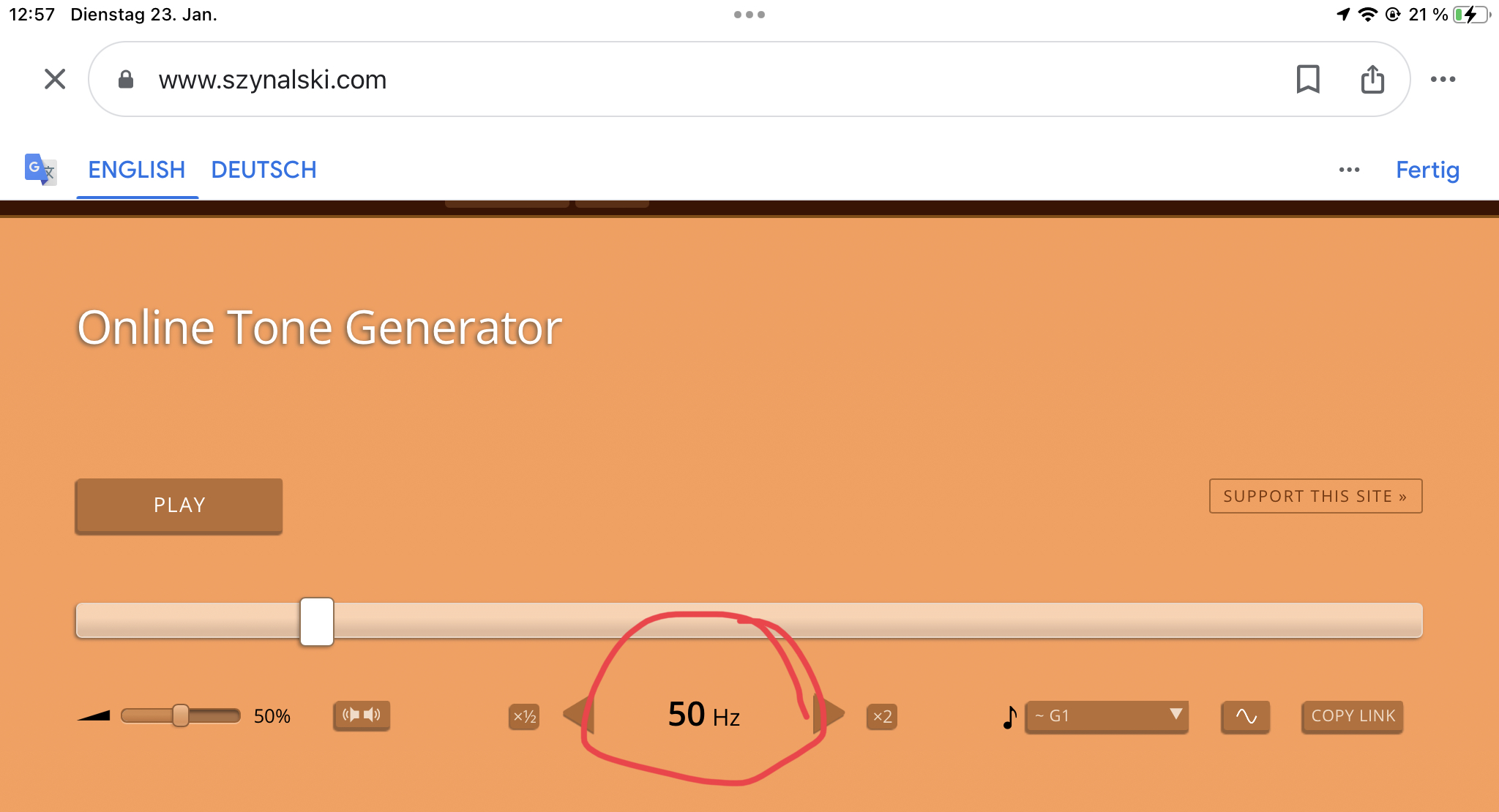

Co ty na tym glosniczku slyszysz, to wielokrotne/pochodne/harmoniczne tych najnizszych czestotliwosci, dajace ci „wrazenie“ ze je slyszysz.
Posluchaj tych najnizszych czestotliwosc bez tych „dodatkow“, to sie dowiesz, czy ten twoj glosniczek jest w stanie je odtworzyc

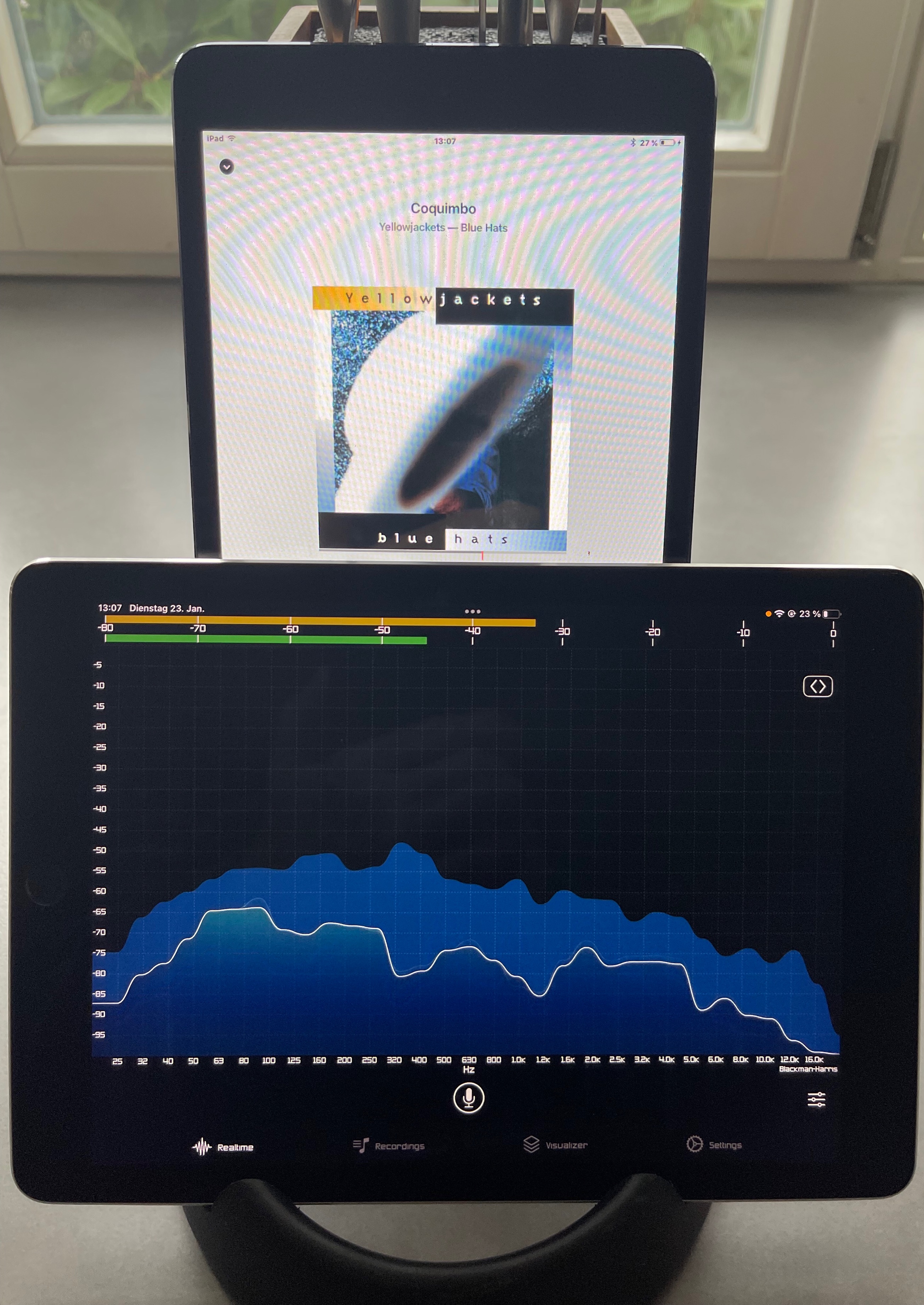

Apropos zwykla gitara basowa
Niżej również i to też słychać, …
Na szybko ponownie odpalilem sprzet
Pusc sobie przykladowo ponizsze kawaki Yellowjackets (polecam, super muzyka, uzywam do testowania/oceny sprzetu) z typowym intensywnym e-basem
Tutaj widac o ile „nizej“
Na pewno nie sa to rekordy w pobijaniu niskich czestotliwosci
Btw.
Ja uwiebiam e-bas, dlatego we wszystkich dyskusjach, rozwiazaniach, systemach jestem taki upierdliwy i zwracam tak duza uwage na odtwarzanie zakresu 40-80Hz bez dziur, dajace to przyjemne, cieple, pelne brzmienie.
Niestety, w wiekszosci pomieszczen, niemalze wszyscy mamy z tym problemy (anemiczne brzmienie)
