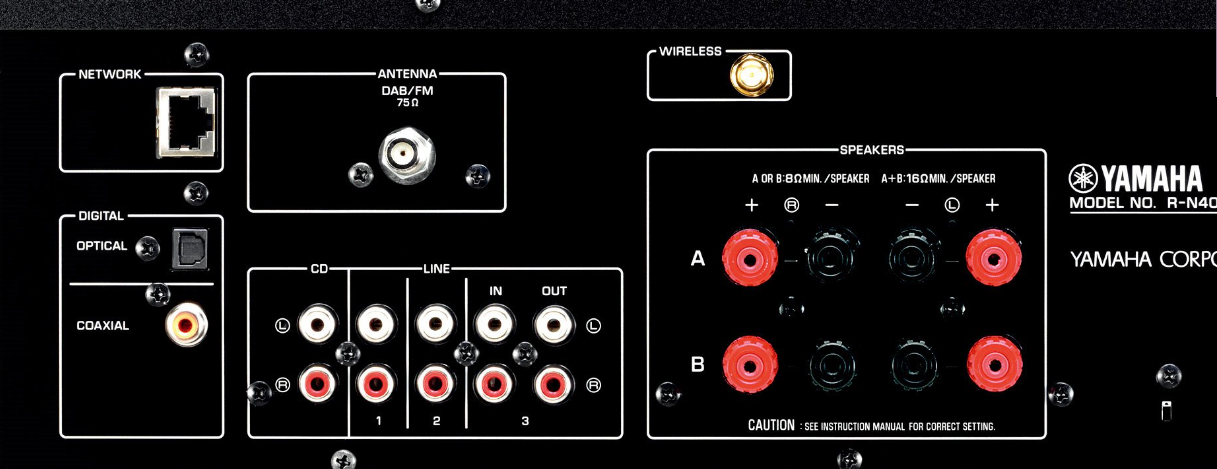

Dobrze ,dziękuję  za zainteresowanie. Ale właśnie mam zakupione Indiana Line Dj 308 i powiem że nie chciałbym szukać innych rozwiązań kolumn. Rozumiem nie są to kolumny cud natury ale jest ok we współpracy ze starym i poczciwym wzmacniaczem grundiga tyle że brakuje opcji sieciowych. Yamaha N-402D z tymi kolumnami gra źle jest to dzwięk dla mnie nie akceptowalny. Zastanawiam się jeszcze nad podłączeniem Yamaha pod wzmacniacz tyle tylko czy jest taka możliwość i czy przetwornikiem dzwięku będzie wtedy wzmacniacz czy Yamaha. Załącze do tego fotki czy jest taka możliwość podłączenia bo nie za bardzo wiem czy tak pójdzie.

Instrukcja wszystko powie - czy OUT w N402D to wyjście regulowane.
Jeśli tak, to  wyjmujesz zworki z Grundiga i łączysz Yamahę na jego main.

Instrukcja nie wiem czy o to chodzi ale posiłkuję się foto. Jeśli nie to czy podłączając w taki sposób na zasadzie próby niczego nie popalę . Sorry takie pytania ale nie znam się .
Nie o to - chodzi o opis gniazda OUT w parach złącz z nr. 3.
Powinno być albo stałe, albo regulowane. A przynajmniej - co firma
przewiduje do podłączania w to miejsce - nagrywanie czy końcówkę mocy
