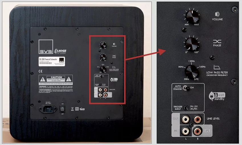

Cześć. Ma ktoś może czas i wie jak dobrze narysować na tym obrazku pasma w Hz?
Dokładnie potrzebuję wiedzieć gdzie znajduje się 70, 80 hz.

1. Rzecz sama w sobie nie jest dokładna, więc dokładnie określić jej się nie da i należy traktować orientacyjnie.
2. Z powodu wpływu akustyki wartość filtra nie ma zbyt wiele wspólnego z charakterystyką dźwięku w miejscu odsłuchu.
3. Wielkość pewnych zjawisk określa się liczbowo w skali logarytmicznej, w efekcie zmiana położenia na skali nie jest wprost proporcjonalna do zmiany liczby. Ale co tam teoria, której zapewne nie zrozumiesz - przejdźmy do praktyki:
sabvufer_bowers_amp_wilkins_asw_608_blac
Zauważ, że ten sam skok na początku i końcu skali odpowiada za 4x inną różnicę wartości liczbowej (5Hz vs 20Hz). Jeśli komuś starły by się oznaczenia, to idąc za Twoim tokiem rozumowania 1/2 wartości wyznaczył by w 1/2 skali, podczas gdy znajduje się ono około 2/3 skali.
4. Po raz kolejny fantazjujesz w sprawach, o których nie masz pojęcia. Nie zwrócił bym na to uwagi ale...
5.  Wprowadzasz w błąd autora i wszystkich czytających pisząc, że jest dobrze, podczas gdy jest źle.

Chciałem sprawdzić jak zachowuję się subwoofer po wpięciu kabla pod Low Level Input.
Cały czas grałem pod wejściem .1/LFE Level
Wzmacniacz VMV odcina wtedy niepożądane pasmo subwooferowi.
Aktualnie to niechciane pasmo odcina mi wzmacniacz i subwoofer. Dlatego chciałem wiedzieć, gdzie dokładnie znajduje się te 70Hz.
Mogę powiedzieć, że po wpięciu kabla pod te drugie wejście, subwoofer lepiej brzmi. Można rzec, że prawie tak samo jak pod Hi-Level. (Używałem go z NADem)

Twoja niewiedza w kwestiach dla mnie oczywistych nie jest argumentem, mimo to szukałem w internecie gałki regulującej częstotliwość, z opisem gdzie wartość liczbowa rośnie proporcjonalnie do obrotu gałki i nie znalazłem. Taki mój ukłon w Twoją stronę, choć to Ty powinieneś udowodnić, że się mylę. Za to znalazłem to:
The scale on the crossover control is not linear, so I'm pretty sure 12 o'clock is not -3dB point at 75Hz. It's closer to 50Hz.
Hope this helps,
Justin
Chief Engineer
REL Acoustics

nie wszystkie suby tak mają
Pokażesz taki, który ma gałkę filtra działającą liniowo?
Pierwszy po wpisaniu
Podpisane skoki co 40.
Tutaj też jest ciekawie
Bo tylko pierwszy skok jest inny. Chyba że to kwestia percepcji. Jednak w środku o którym była tu mowa między 80 a 160 jest liniowo.
Rel nie zrobił najlepiej nie podając w środku wartości. To wszystko.
