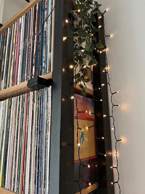

Czołem Pany, taki problem się pojawił, że jak co dzień (no prawie) wycieram kurze ze sprzętu a tu nagle zniknął lewy kanał, dumam przełączam, w końcu wyłączyłem i włączyłem wzmaka ponownie (Roksan blak notabene) i zaczęło działać. Do tego same zapaliły się takie światełka co mam na baterie, włącznik na mikrostyk, to juz wczesniej się działo, no ale myśle sobie to tylko duchy... Ale zacząłem patrzeć bardziej podejrzliwie na moją szczotkę do kurzu, już świadomie zbliżając ją po odkurzaniu do lampek same się czasem zapalają 🙂 Wilgotność w pomieszczeniu 38%, temp. 21st.C i takie rzeczy. Roksan działa raczej normalnie, się nic nie działo oprócz tego że zniknął dźwięk w jednym kanale, czy mogłem coś uszkodzić, o co chodzi... takie jakieś pole wytwarza szczotka że psuje wzmak? nie da mi to teraz spokoju, pomożecie?
Oto winowajca:
i lampeczki:
