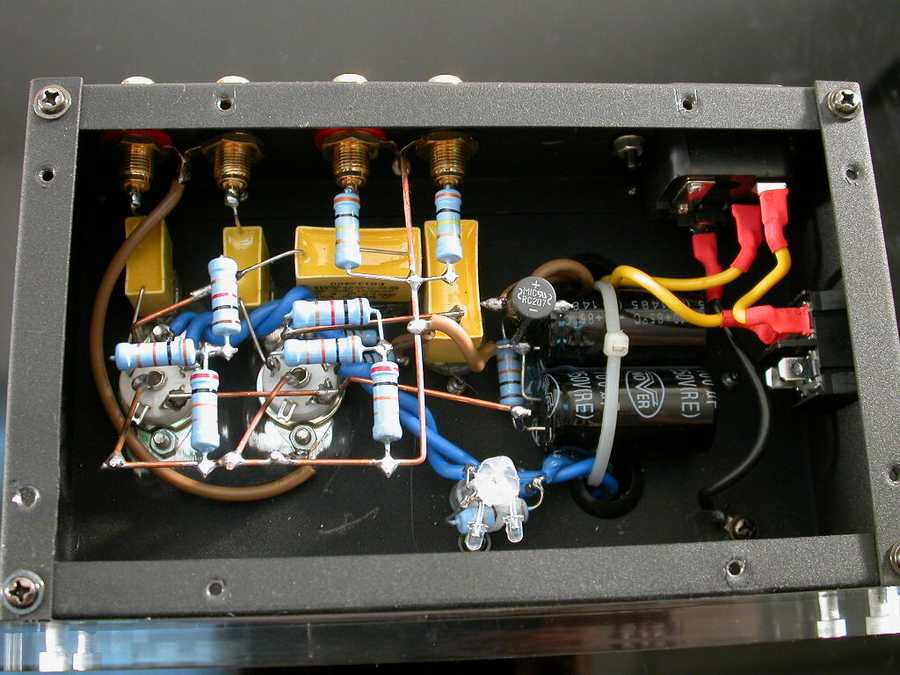

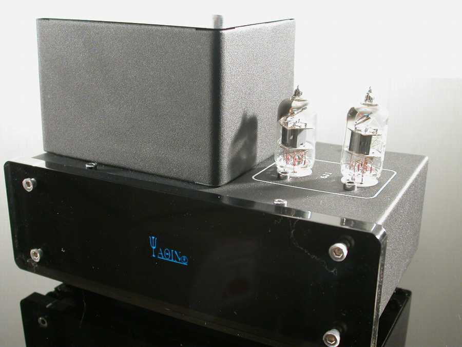

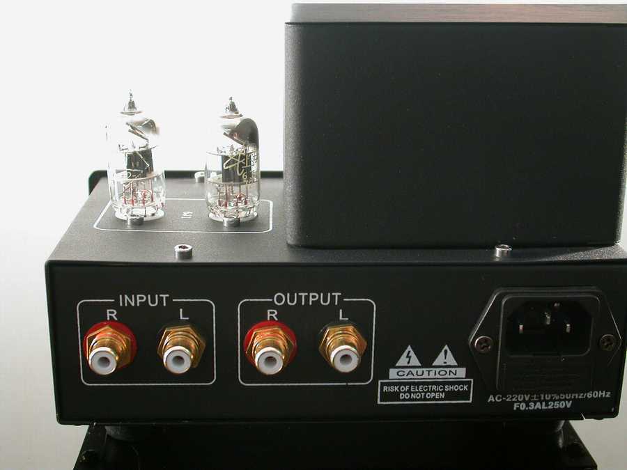

Mial ktos z was mozliwosc posluchac bufora lampowego Yaqin 6J1? Mozna go sprowadzic za kwote okolo 300zl. Czy wplynie znaczaco na dzwiek z cd czy to tylko taki gadzet?
