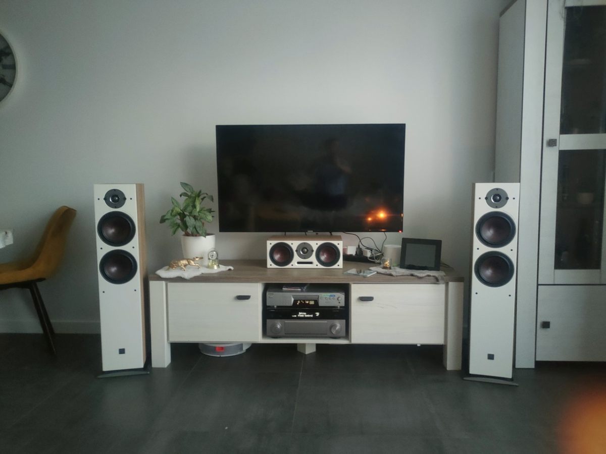

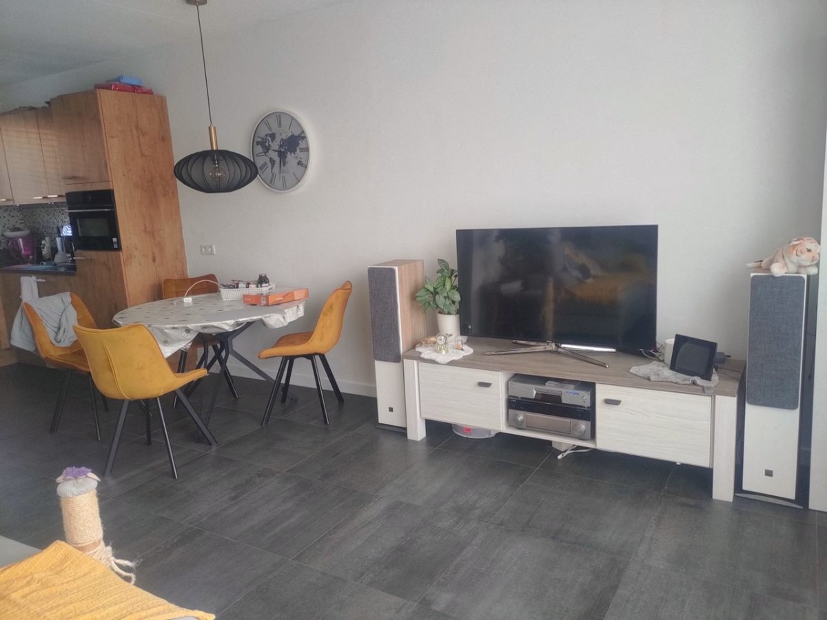

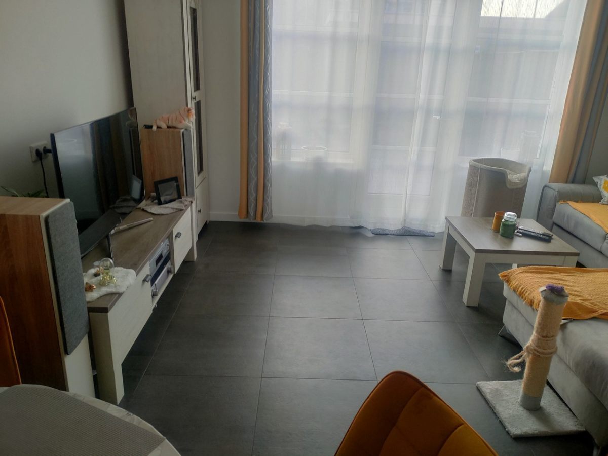

Nie mam dywanu, na podłodze są płytki. Mieszkam w Holandii więc raczej budownictwo tu jest trochę dziwaczne :)
Kupilem nowy kabel bo ten który jest aktualnie podpięty jest właśnie z Yamaha pianocraft która kupiłem używana od Holendra, cholera wie ile ma lat i jak był "użytkowany" poza tym jest za długi i nie wiem czy to ta miedź OFC czy nie. Teraz kupiłem nowy pewny zobaczymy czy to coś da. A jeśli chodzi o salon to jak tak patrzę na to zdjęcie i przypomnę sobie jak to gra to mam jakieś takie wrażenie jakby ta muzyka uciekała na kuchnię . Nie wiem sam...

No i mamy odpowiedź.
Masz najgorsze możliwe pomieszczenie ze względów akustycznych.
Za dużo twardych powierzchni.
Nie wiem jak podchodzisz do kwestii wyglądu z dywanem ale on naprawdę u ciebie zmieniłby bardzo dużo

Żona by mnie chyba udusiła za dywan jakbym tam chciał :D cóż mozna rzec... Można coś zrobić zamiast dywanu ? :D co masz jeszcze na myśli mówiąc twarde powierzchnię? Ściany są wszędzie przecież
Można zamiast dywany dać grubą wykładzinę 😁
Zainwestuj w DSP, bo do jasno brzmiącego wzmacniacza kupiłeś jasno brzmiące kolumny, a potem mówisz, że basu brak 🤦
Maskownica psoci tylko w zakresie wysokich tonów. Basu Ci nie popsuje. Może poprawić, bo zabierze wysokich tonów.
A'propos wpływu kabli na brzmienie...
Czyli kwestia ścian do poprawienia w takim razie tu szybciej coś zorganizuje niż na podłodze xD
