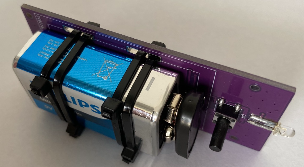

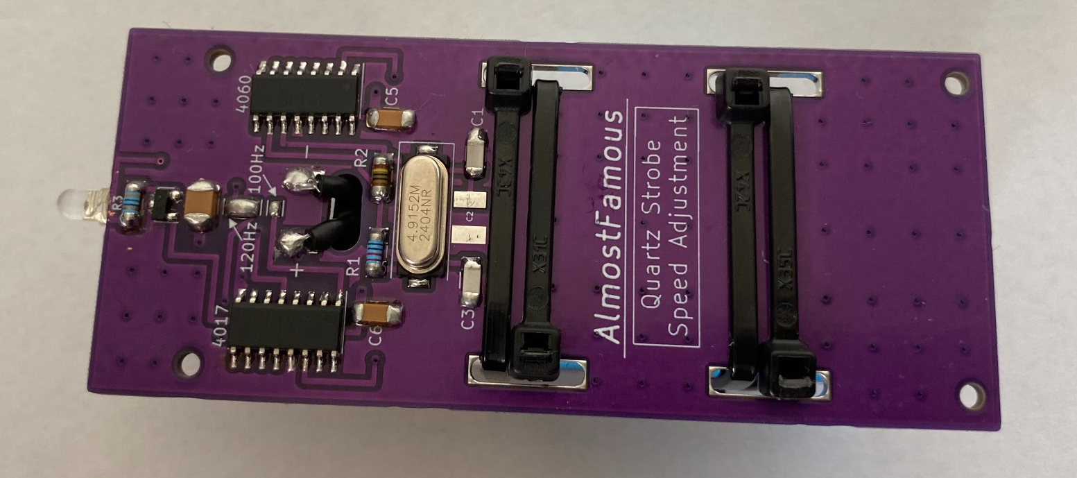

Panowie też jestem posiadaczem pięknego gramofonu (Pioneer Pl-5L) bez stroboskopu, który kupiłem w stanie oryginalnym - czyli po tylu latach wymagał renowacji.
Jak wiadomo po takim zabiegu wypada sprawdzić poprawność obrotów mimo że jest on stabilizowany kwarcem to ma niewielką regulację. Na rynku jest dostępnych trochę modeli 100hz stroboskopów ale ich ceny czasem powalają. Chyba ortofon życzy sobie za dysk z tymi kreseczkami i ten strobo chyba 1200zł co jest dla mnie absurdalne. Więc zobiłem sobie taki układzik na baterię na kwarcu i dzielnikach częstotliwości który ma idealnie 100hz/120 hz w zależności od zworki. Jakby ktoś był w potrzebie to mogę podesłać schemat albo zrobić mu taki układzik jeśli nie lubi lutować. Nie jest to może estetyka najwyższych lotów bo bateria siedzi na trytkach ale działa tak ja trza. I to się robi za "grosiki" w porównaniu do wyżej wymienionych a sam dysk można po prostu wydrukować i wyciąć. Piona
Ja odwrotnie sobie zaznaczyłem strzałką 100 i 120 hz 😄
