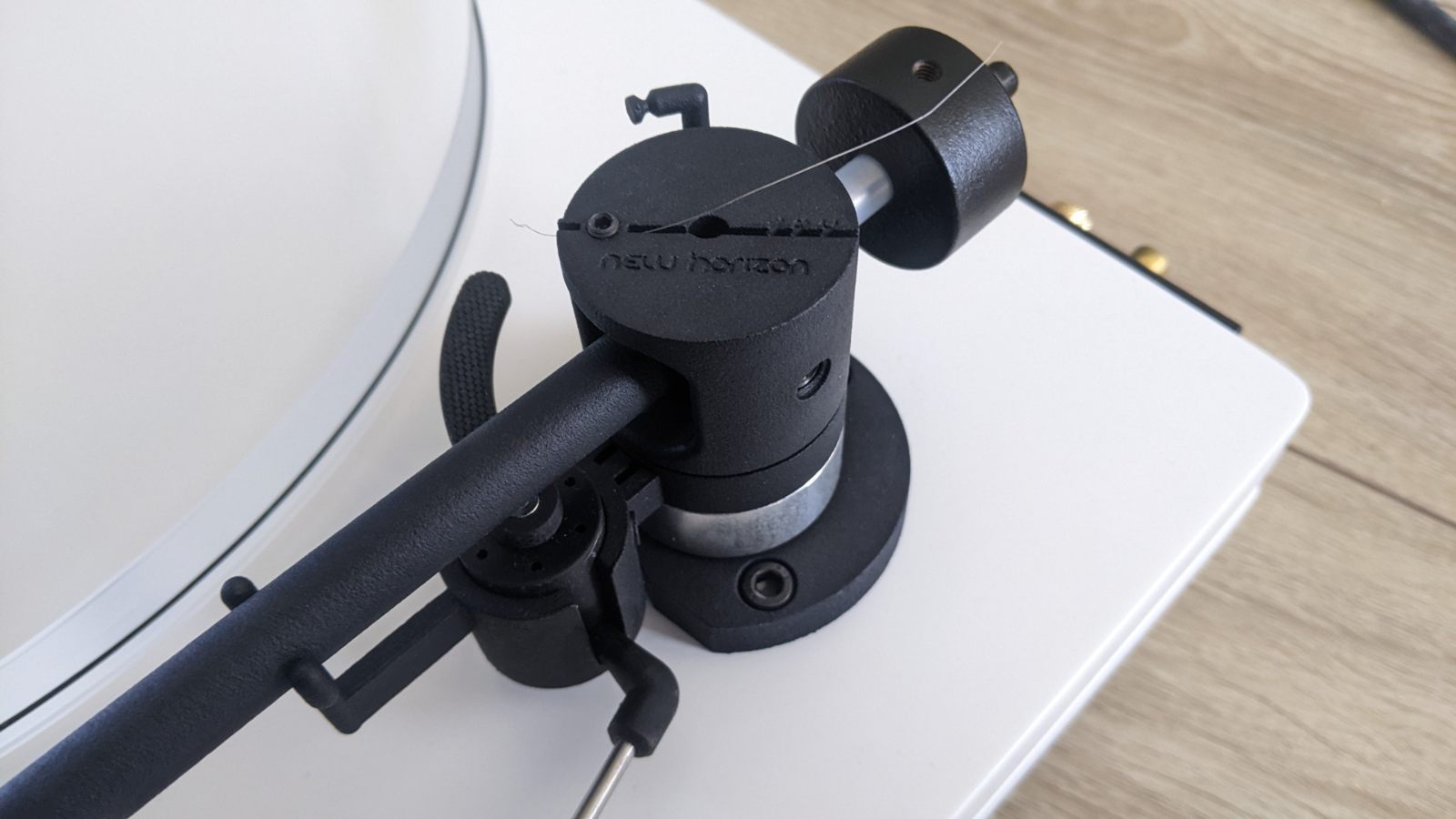

Anti -skating weight
Kupilem usywany gramofon , z czasem zauwazylem ze brakuje w zestawie
Pytanie gdzie dostane takie malenstwo ?
Czy to jest objete jakims standardem? Czy moze byc jakis uniwersalny dostepny , czy konkretnie producenta mojego gramofonu .
Napisałem do producenta, od 4 dni zero odzewu .
Gramofon to New Horyzont 202

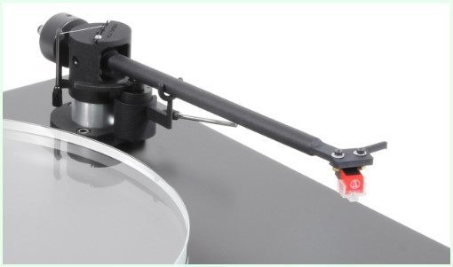

Istotna jest waga tego ciężarka. Powinna być taka jaką producent przewidział.
Ramię w Twoim gramofonie jest ProJecta, lub pochodne. Z dużym prawdopodobieństwem będzie to taki ciężarek:
Zwrócę tylko uwagę na to, że zależy czy kolega ma model 202 czy 202i, pierwszy ma ramie pro-jecta, a drugi własne rozwiązanie.
  • Moderatorzy
Napisał 202. Poza tym nie wiem, czy 202i właśnie ramieniem się różni, bo tutaj jest taki z Projectem:
To drugie ramię chyba nie ma antyskatingu opartego na ciężarku.
Chyba pomyłka na tej stronie.
Na stronie firmy widnieje 202i z takim ramieniem i ma "żyłkę", ale faktem jest, że to trochę inne rozwiązanie antyskatingu.
To jako ciekawostka, bo pewnie chodzi o 202 bez "i" i tutaj można działać na częściach od pro-jecta.
Zaloguj się, aby zobaczyć treść (możliwe logowanie za pomocą ) Edytowane przez xniwax

No faktycznie, ten drugi również ma ciężarek, ale tutaj będzie trudno określić wagę. W krótkim Poject to 3,5 g.
Tak to jest wersja 202 , bez i
Szczerze to wydawalo mi sie ze ten model juz jest oparty na ich ramieniu, nie pro- jecta
Zaloguj się, aby zobaczyć treść (możliwe logowanie za pomocą ) Edytowane przez MyDariusz
  • Moderatorzy
Bez "i", ale z ramieniem NH95, czyli trudno będzie ustalić wagę. Jeśli masz płytę testową, to możesz jakikolwiek ciężarek 2,5 - 5g założyć i sprawdzić z płytą jak ustawić antyskating.
Czyli ramiona Pro-jecta były montowane w serii starszej GD .
W nowej serii od modelu 101 montują swoje ramię. 202i ma lekko modyfikowane własne ramię podobne do tego z 202.
Tak wynika z ich strony - archiwum.

To ramię ma pełne 9'' więc jest tylko ciutkę dłuższe od projecta. Obstawiałbym, ze będzie podobnie jak w PJ 3,5g
Headshell-główka jest inna niż w Pro-ject, nie wiem czy to nie będzie miało tez wpływu na dopasowanie.
