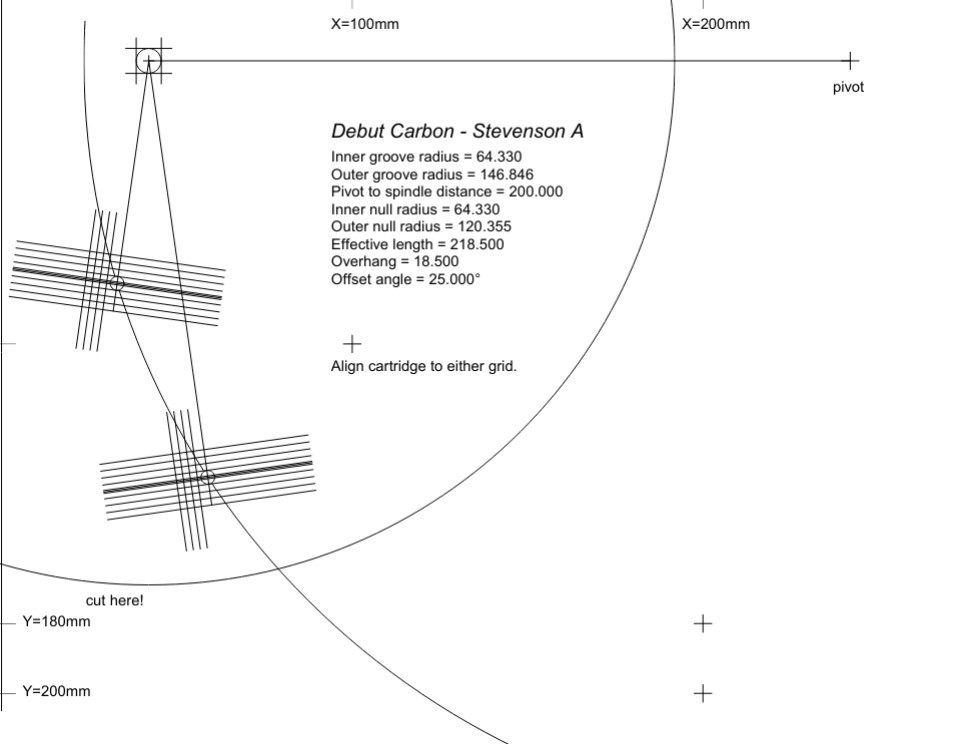

Aby to lepiej zrozumieć, warto podrukować sobie kątomierze łukowe.
Coś takiego ?

22 minuty temu, Elbing napisał:
@Nil na co junior miałby to nakładać i co z czym porównywać ?
Ustawienie jednego szablonu względem drugiego.
"Prosty" szablon przy kalibracji w niczym nie ustępuje "zakrzywionemu", jedynie przy tym pierwszym w trakcie kalibracji  trzeba nieco obracać  talerz, ale uciążliwość to zadna.
  • Moderatorzy
29 minut temu, Elbing napisał:
@Marcinus młody na czymś takim kalibrował wkładkę.
NO i bardzo dobrze, bo to w przeciwieństwie do zwykłych dwupunktowych daje możliwość ustawienia punktów zerowych. Jednocześnie overhangu. Sam poziomy kąt prowadzenia wkładki to sprawa wtórna. Aby zachować przewidzianą przez producenta ramienia geometrię, przede wszystkim należy ustawić overhang. Sam kąt i tak nie będziesz miał pewności (bez płyty testowej) czy jest ok. Jak już wspominałem, wklejanie typów przez producentów, obarczone jest często sporym błędem, króluje w tym Ortofon nawet w wysokich seriach. Mam dwie Cadenzy i w obu są błędy.

Godzinę temu, Elbing napisał:
Młody pyta co to są punkty zerowe @Marcinus ?
Igła zamocowana na obrotowym ramieniu, zatacza łuk. Od początku zapisu do jego końca, tylko w dwóch miejscach kąt prowadzenia igły jest idealny. To są punkty zerowe.
Jeśli wszystko jest idealnie, to wystarczy aby ustawić prawidłowy przysięga dla danego ramienia, a wkładka była zamocowana równolegle w headshellu i wszystko powinno być OK. Niestety życie nie jest takie idealne.

2 minuty temu, Nil napisał:
Elbing - "punkty zerowe", to są punkty zaznaczone na szablonach do kalibracji wkładek, w których dokonuje się ustawień - to tak bez psuedonaukowej oprawy.
Pół prawdy.

@kangie co pokazuje ta rycina ? Jest nieostra. Kompletnie nie rozumiemy z młodym...
  • Moderatorzy
Ja ostro widzę.
To są punkty zerowe dla czterech różnych ustawień
Punkty zerowe, miejsca zerowe. Błąd kątowy w sensie poziomu zniekształceń równy jest 0%. Brak zniekształceń.
To jest trochę jak z zepsutym zegarem mechanicznym lub analogowym kwarcowym z wyczerpaną baterią. Pomimo, że wskazówki stoją (są nieruchome), to dwa razy na dobę taki zegar wskazuję idealnie czas.
A na płycie winylowe są dwa takie miejsca - w sensie odczytu wkładką na ramieniu obrotowym (nie tangencjalne).
Tutaj czytelniejsze ryciny:
3 minuty temu, Marcinus napisał:
Ja ostro widzę.
Teraz jest ostro. Groove radius rozumieć jako odległość czubka igły od szpindla w linii prostej (po promieniu płyty)
Tak jak napisałeś. Wartość promienia. Zero jest w osi/na osi pionowej szpindla talerza/otworu płyty winylowej.
6 minut temu, Elbing napisał:
Młody drapie w czerep @kangie "To tylko dwa punkty a co z całą resztą ? "
Jak już wcześniej napisałem, jest to demonizowanie, błąd wynikający z odchyleń w pozostałych punktach jest  niesłyszalny.
Reszta to błędy kątowe odczytu. Niestety. Płyta winylowa pochodzi ze stempla, a stempel z matrycy. Matrycę nacina droga maszyna z nożem (ostrzem) poruszającym się w linii prostej. Ramię obrotowe prowadzi igłę po łuku. W uproszczeniu to taka funkcja kwadratowa y=ax2 + bx + c, która ma dwa miejsca zerowe, albo równanie kwadratowe z dwoma pierwiastkami (rozwiązaniami tego równania).
Do tego różne geometrie, np. Baerwalda, Stevensona, Loefrgrena i inne. Zawsze są dwa miejsca "idealne".
