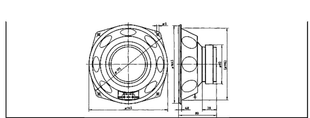

Czytałem, że głośnik Intertechnik W170, który jest w radmorach LS-10 najprawdopodobniej produkowała Tesla. Czy wiadomo jaki był to dokładnie model? Z tego co pamiętam to ktoś pisał, że bodajże identyczny lub bardzo podobny głośnik to Tesla ARN 165/5/08. Czy głośnik Tesla ARN 5618 byłby dobrym zamiennikiem oryginalnego W170? Dodam, że nie mogę nigdzie znaleźć dokładnej specyfikacji oryginalnego intertechnik.
Poniżej datasheet tego głośnika.

Zamiennikiem ze strony byłego sprzedawcy ARN'ów dowiedziałem się, że jego
zamiennikiem jest Visaton WS 17 E 8 Ohm:
Wymiary chyba identyczne i można go instalować bez ingerencji w zwrotnicę.
Trochę trudno o niego w dobrej cenie, ale np. Conrad, albo na zamówienie.
Ew. w Visatonie, ale nie znam cen.
Gdybym miał kupić parę to troche drogo wyjdzie. Ogólnie otwory są raczej szerzej rozstawione i wyglądem nie przypomina oryginalnego intertechnika, ale to w sumie nie jest rzecz najważniejsza. Czy da się gdzieś w ogóle znaleźć datasheet intertechnik w170/8?
