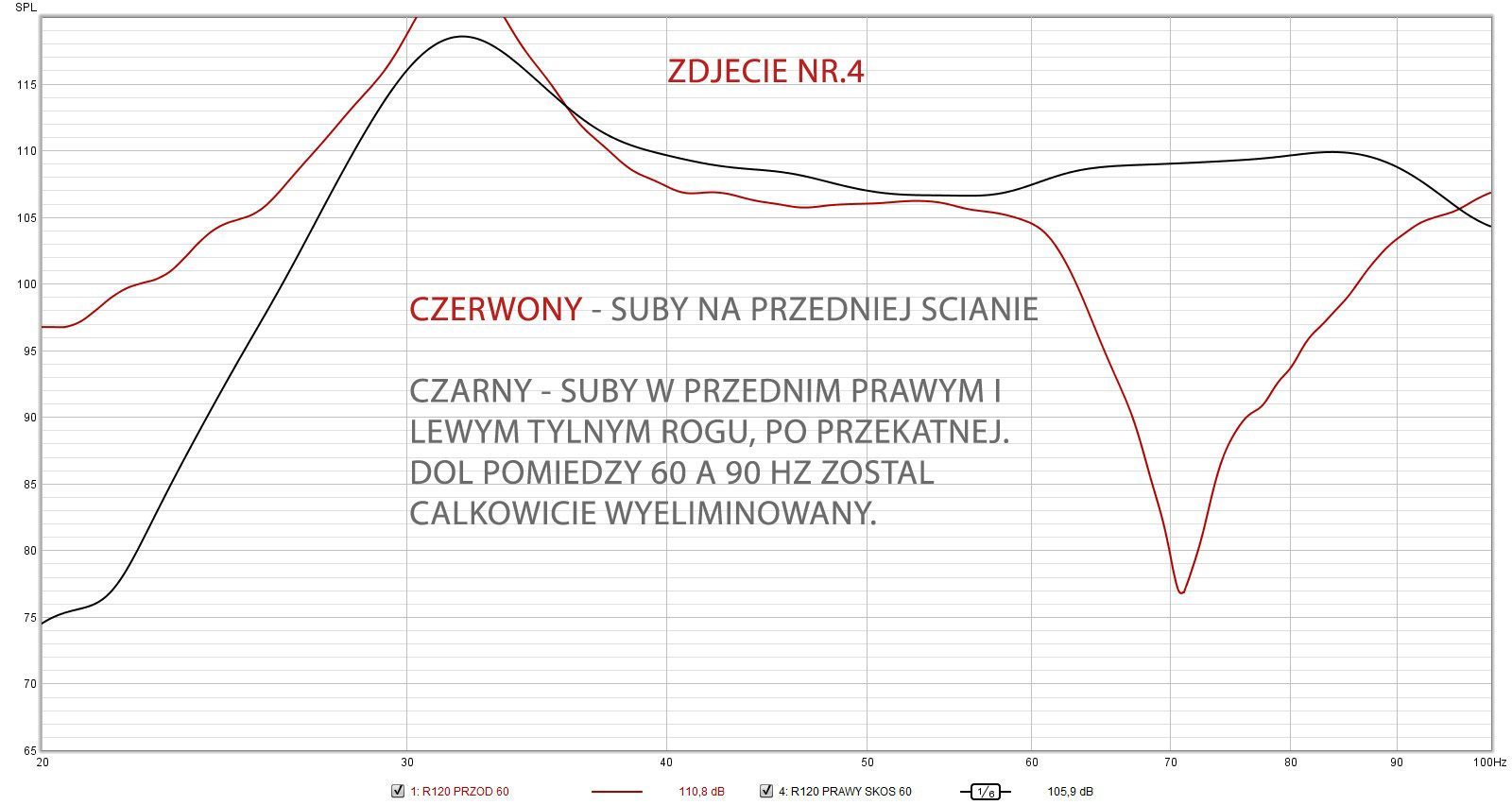

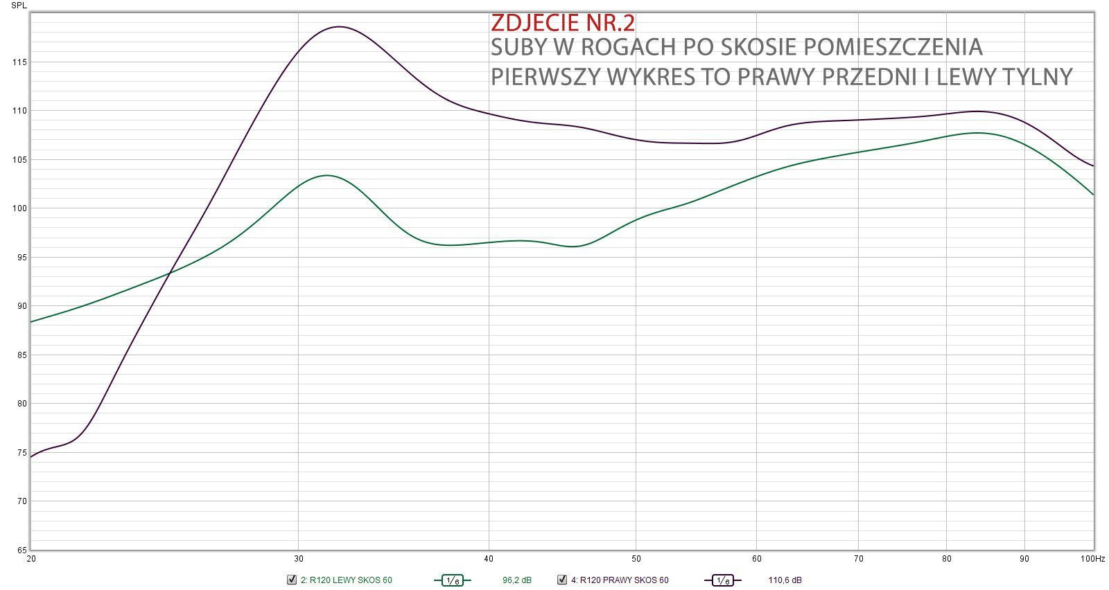

Pierwsze pomiary za ploty! A że lubicie pomiary, to pomyślałem że pokażę Wam coś ciekawego 🙂
Mianowicie to jak ogromne znaczenie i jak duży wpływ na bas ma to gdzie suby stoją 🙂 Jako że buduje kino na jak najniższym budżecie, tu bohaterami są dwie sztuki Klipscha R120SW ustawione na połowę mocy i bez odcięcia 🙂 Ale nie ma to większego znaczenia, jako że inne suby zachowywałyby się bardzo podobnie 🙂

Zdjecie nr. 2
- złotą zasadą przy dwóch subach jest wstawienie ich po przekątnej w pomieszczeniu, lub po środku ściany, na przeciwko siebie 🙂 Od tego pogon za dobrym basem powinno sie zaczynac 🙂 U mnie niestety środki scian sa zajete, plus ja lubie rogi poniewaz “za darmo” podbijają bas o te parę decybeli 🙂 I teraz to co jest mega ciekawe, to to ze mimo ze mam symetryczne pomieszczenie (poza drzwiami wejściowymi), pomiary obu ustawień są dramatycznie inne 🙂 Przestawienie je w drugie rogi owocuje podbiciem basu o 15 dB, co jest przepotężna różnicą! Generalnie na koncu okazalo sie ze ustawienie ich po przekątnej w rogach prawym przednim i lewym tylnym jest definitywnie najlepsze 🙂 Podbicie przy 30Hz wyrówna się w Dirac, reszta wyglada bardzo ladnie i płasko. Wyciągają też czyste ponad 100dB i schodzą do 27 Hz, 2 Hz niżej niż podaje producent 🙂 Oczywiście nie jest to zejście poniżej 20Hz, czego jestem adwokatem, no ale za trzy tysiące z groszami lepiej sie juz nie da 🙂

NO I NA KONIEC zdjęcie nr.4 - czyli porównanie najgorszego ustawienia, czyli 2 suby na przedniej ścianie, z najlepszym, czyli po skosie 🙂 Jak widzicie różnica jest ogromna i problem z ogromna dziura został w 100% wyeliminowany 🙂 Jeśli masz suby na przedniej ścianie, polecam pokombinować, nagle te same sceny akcji w filmach mogą zabrzmieć o wiele lepiej i zupełnie inaczej 🙂

A co do twoich pomiarów to u każdego te suby będą grały inaczej bo każdy ma inny pokój, inaczej zaaranżowany, materiał ścian inny itd., tak że te wykresy możesz sobie w buty wsadzić bo nic nie wnoszą
Zrób pomiar suba na dworze gdzie nie ma oddziaływania pomieszczenia na pomiar i dopiero wtedy się chwal co te suby potrafią inaczej jest to nic nie warte
