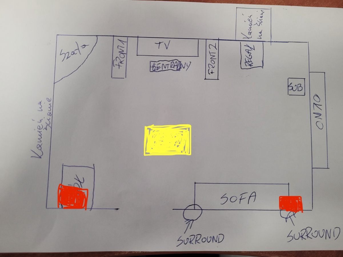

kino domowe 7.1 czy pozostawić 5.1
Mam prośbę, prosze dołujące komentarze zostawić dla siebie, pisałem juz, nie ma możliwości nic zmienić, teraz to gra dobrze, nie pytam się Was, że gra to źle i proszę o pomoc tylko chce dołożyć do tego zestawu głośniki, tak to trudno jest pojąć??
Tylko po co dokładać kolejne skoro już te co są teraz ustawione są niezgodnie z jakimikolwiek wytycznymi. Nie chciałem pisać "dołującego komentarza". Po prostu oczekujesz że ktoś Ci doradzi dokładanie kolejnych głosników "na pałę", byle tylko było ich więcej. To nie ma sensu. Skoro nie ma opcji nic zmienić to odpuść ale nie oczekuj że będziemy doradzali montaż byle gdzie i poklepiemy po plecach mowiąc że jest ok.

Eee tam ...Nie jest tak źle.😅
Obstawiałem ,że  TV stoi w rogu po lewej gdzie ta szafa,a tak nie jest ...Oczywiście najlepiej by było tak jak Brewka pisze...Kiedyś tak zrobisz (Przy następnym remoncie 😉.Teraz dodaj te cztery górne pod sufitem  i ciesz się kinem😊
Polecam te Dali fason  co masz  One mają szerokie pole krycia  będziesz miał spójność tonalną z surroundami.
Nie będzie idealnie ale tragedi  też nie będzie.

Czyli 2 nad Frontami w kierunku sofy i 2 szerzej nad sofa, kurcze zamówiłem już 2 głośniki po dobrej cenie Monitor Audio Radius R90 bo one mają super mocowanie kulowe i można je jeszcze bardziej ustawić pod kątem niż Dali Fazon, mam nadziej że będzie ok.

W takim razie odpowiadam:
Moim zdaniem przy takim układzie nie ma to większego sensu. Zrobisz jak zechcesz.
Nad kolumnami głównymi( frontowymi ) zamontował bym te MA Radius oraz nad tymi co ja namalowałem surroundami i miałbyś wtedy 5.1.4 i Auro i Atmos
I kupiłbym sobie fotel by umiejscawiać go na czas seansu w tym miejscu co zaznaczyłem

Jaki masz rozstaw na froncie i jak daleko siedzisz od TV?

Hmmm... jest to jakaś myśl, fotel jest, tylko to by było wtedy moje królestwo, a gdzie Drugiej Połówki ?? 😉
Też mam tylne pod ścianą IMG_0920.thumb.jpeg.e83df84f5fe328c91282c5e8ce7e4eb5.jpeg
I sufit obniżany ale nie będę robić demolki dla durnych Atmosów, wolę czysty system 5.1 na czymś lepszym niż kupować tanie i tandetne kolumny. Na chwilę obecną też jest taniocha ale dla mnie priorytetem teraz jest kupno drugiego mieszkania w Polsce niż inwestycja grubych tysięcy euro w kino

Na kanapie 😉 też by miała jakieś tam doznania soniczne

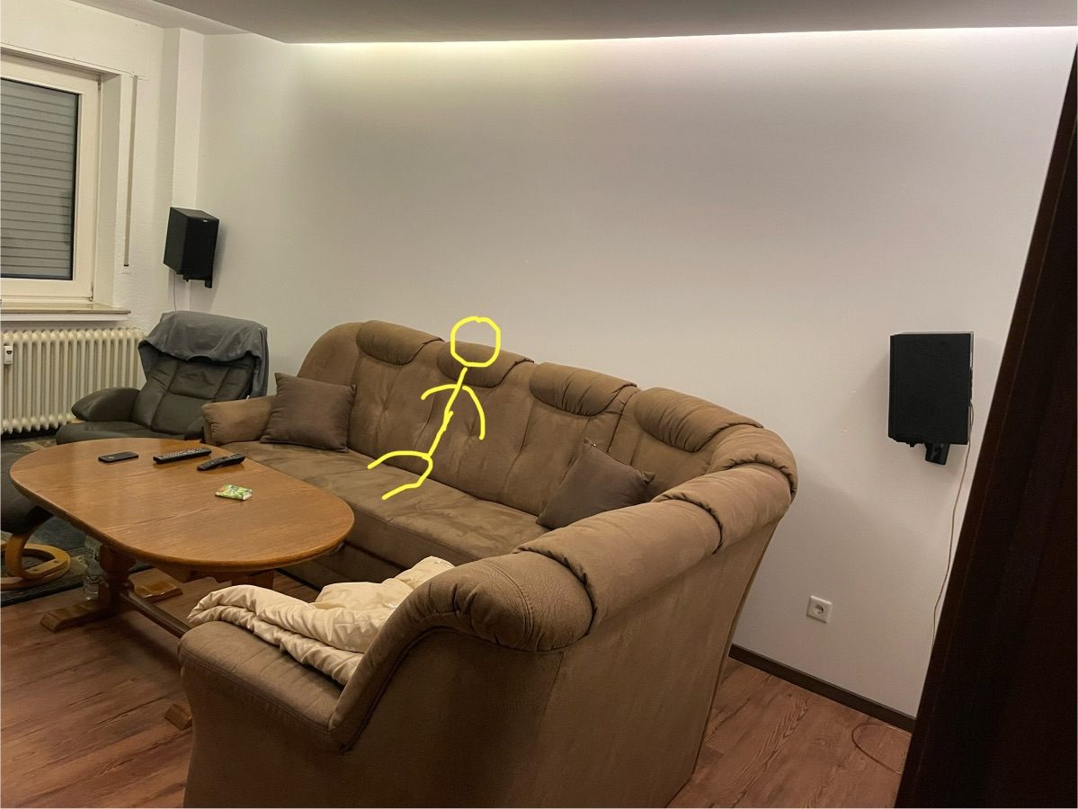

Ja jestem zwolennikiem jedności tonalnej.Może i te MA są lepsze w parametrach i dźwiękowo ...Ale jak one się zachowają w pozycji jaką dla nich szykujesz?. Dali już masz znasz je,jesteś zadowolony.One mają szerokie pole krycia .Teraz dołożysz kolejną serię z czapy.Robi się misz masz .Jak masz je w dobrej cenie to wymień tak żebyś górne i surround miał jednakowe

Tak, z Dali jestem zadowolony, lecz tak jak pisałem wcześniej przy moim ustawieniu, regulacja kątów jest najważniejsza, Cantony są super lecz niestety On Wall model nie przypada mi do gustu a Canton podstawkowy nie ma takich mocowań do ściany jak Monitor, jeszcze raz wszystkim dziękuję za sugestie.

Uwierz mi, ten kąt jest bardzo mały, tak jak widzisz na moim zdjęciu to jest max.

Jest sens, coś zmienić, tylko nie to co miałeś na myśli
Jak nie chcesz mebli przestawiać, to ja bym dał głośniki surround po obu stronach wejścia i postawił sobie fotel na wprost telewizora, taki niezbyt ciężki, żeby można go było przestawiać łatwo.
Zresztą, sam tak robię, choć mam sofę metr od ściany i na wprost tv, to przed sofą stawiam sobie jeszcze fotel, do ogladania filmów z konkretnym dźwiękiem a jakieś tam inne programy to z sofy i wtedy tylko stereo albo nawet dźwięk z telewizora.

Kurcze, mam mętlik, lecz narazie chyba nic nie będę zmieniał, zostawię tak jak jest, może w przyszłości będzie remont i to wszystko pozmieniam, ten sufit podwieszany może zostanie wykorzystany 😉
