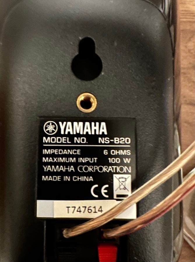

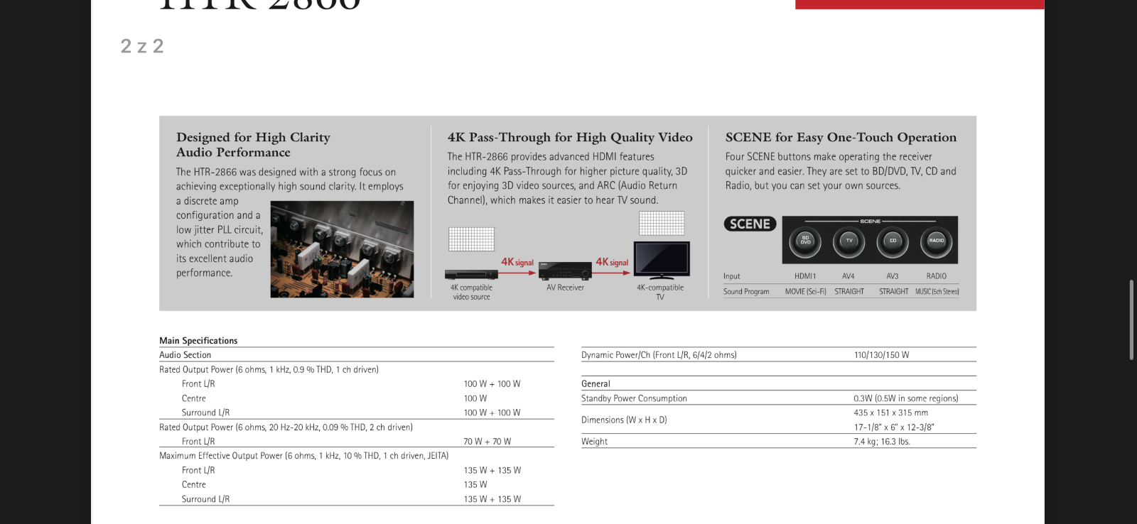

Trzeba tez pamiętać, że Yamaha HTR 2866 ma ograniczenie impedancji
głośników do 6 Ohm i ja bym się tego jednak próbował trzymać ...

Oczywiście może być 6 - 8 Ohm, ale 4 lepiej nie. Trzeba też brać pod uwagę
nieuczciwość wielu producentów, którzy piszą 4 - 8 Ohm, a zwykle jest 4.

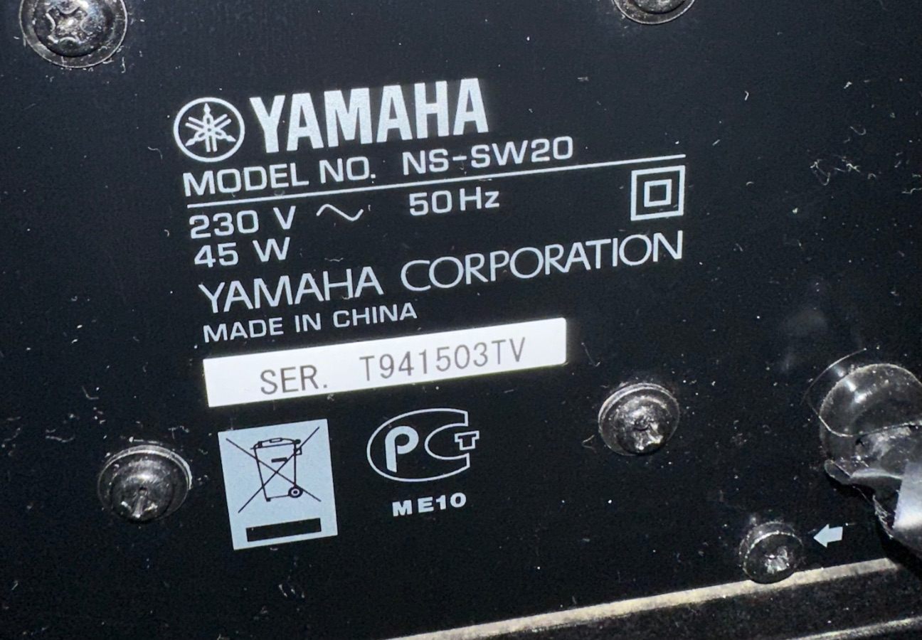

Przepraszam .. w pracy bylem i w biegu nie widzialem pytania ..//
cent
Tył
sub
Znając resztę można wybierać dowolnie, bo satelity i center nie mają
nawet kopułek wysokotonowych. Są to pojedyncze szerokopasmowe.
Wystarczy, żebyś się jednak trzymał impedancji 6 Ohm lub + ... to wszystko.
