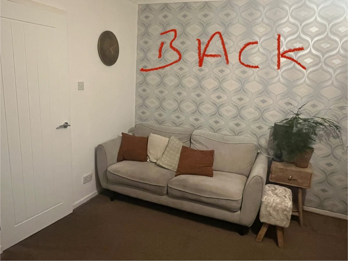

byłbym bardzo wdzięczny za pomoc. Nie znam się na audio\video dlatego pomyślałem że pomożecie mi. Potrzebuje pomocy w dobraniu głośników do Denon AVR-x2800h. Mają one służyć głownie do muzyki-80%, filmów i PS. Bardzo podobają mi się głośniki z firmy Klipsch. Dokładnie rozważałem Klipsch Reference Premiere RP-6000F ale niestety są za duże do mojego salonu. Chodzi mi żeby był zestaw minimum 2 frontowe plus centralny głośnik. Może być inna podobna konfiguracja. Czy np Klipsch R-40M mogłyby być zamiast RP-6000F na front? i do tego dorzucić centralny np: Klipsch R-50C lub R-30C? Czy to w ogóle ma sens? Nie znam się czy to są aktywne czy pasywne. Dlatego miło byłoby gdybyście się wypowiedzieli... Wrzucam poniżej zdjęcie salonu, żebyście mniej więcej widzieli o co mi chodzi. (Te dwa stare głośniki  na zdjęciu są do wyrzucenia. Używam je bo narazie nie mam innych.) pozdrawiam serdecznie. PS.Jeżeli zapomniałem dodać jakichś ważnych informacji, dajcie znać.

No ty tam żywcem nie masz miejsca na rozłożenie kina domowego więc jeżeli nie masz zamiaru zmieniać ustawienia tego systemu z przodu to absolutnie nie pokusi w kino domowe.
Druga sprawa ten centralny klipcha r50 to tragedia jest
 W takim położeniu A to i tak zalecam ci jednak zmiany delikatną ustawień zdecydowanie system stereo. A co za tym idzie także wybór wzmacniacza stereo.
Nie idź w amplituner kina domowego tylko ze względu na funkcjonalność bo jest to spora ograniczenie i nie tędy droga
