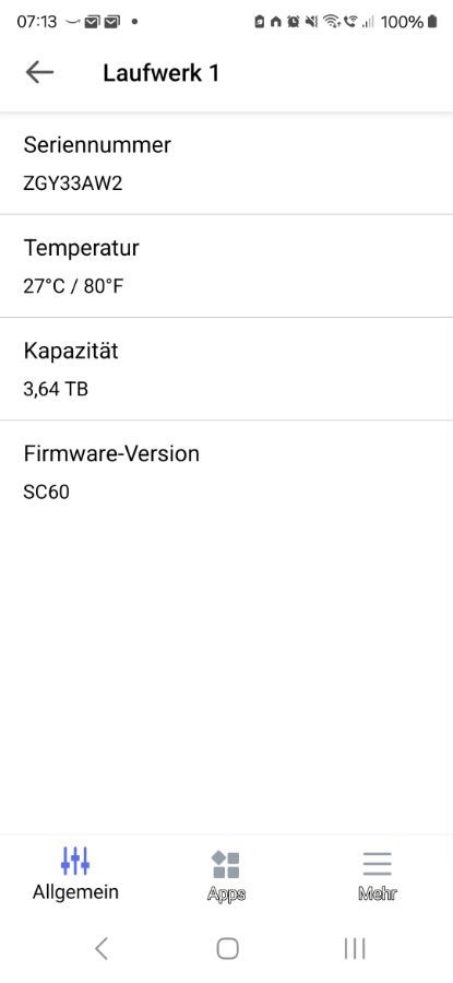

20 minut temu, RAF77 napisał:
U mnie w serwerze Nas takie mam temperatury.
Co prawda w stanie spoczynku ...Ale  podobnie
Czyli w spoczynku chlodniejsze ale nie ma tez co popadac w paranoję. Taki dysk podczas odtwarzania filmu po prostu się nudzi. Wyzsze temperatury dysku serwerowego mogą wynikac z innych algorytmów usypiania itp. taki dysk ma miec jak największą wydajność i jednocześnie niezawodność. Energooszczędność jest na dalszym planie. 50 stopni dysku nie usmaży...
Kolumny frontowe: Heco Celan XT701, Wzmacniacz: Yamaha AX900 - pracuje jako końcówka mocy, Amplituner: Marantz SR7010, Transport: Squeezebox Classic, Media player: Zidoo Z1000 Pro, FireTV 4K Max 2Gen, Subwoofer: 2x Velodyne EQ-MAX12, Projektor: JVC DLA-X90R, Kolumny efektowe w konfiguracji 7.2.4: satelity 2×Quadral TSA300 (centralny) 4×Quadral TSA500 (surround) 4×Quadral TSA300 (atmos).
A u mnie takie... Pierwsze 4 w R5 i cały czas coś się tam dzieje, ostatni dysk leży jako spare na wszelki wypadek dlatego chłodniejszy. Te dyski maja ładne kilka lat i dalej działają. Problemy sobie wymyśla kolega i tyle.
