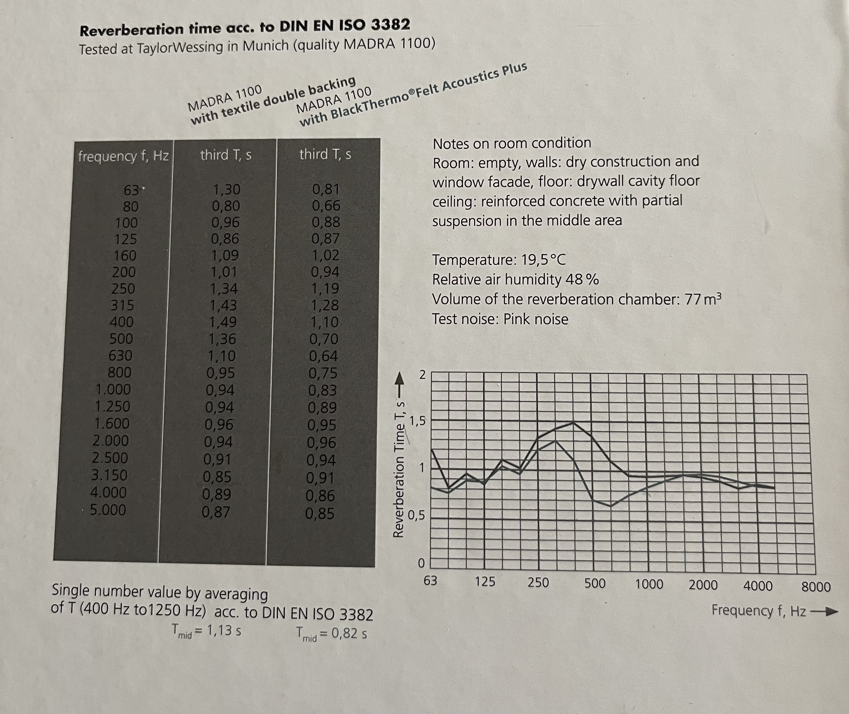

Wykładzina jak gruba to będzie pochłaniała od 400Hz, zasłony na połowę ścian bocznych i przednią też będą pochłaniać od 250 do 400Hz  w zależności od ich grubości, udrapowania i odległości od ścian. efektem może być zbyt krótki czas pogłosu powyżej 500Hz, oraz dudniący bas. Wtedy w rogi wstawisz jakiej ustroje na bas, ale co z resztą pasma? Będziesz obcinał po metrze zasłony aż odzyskasz blask w muzyce?
Wykladzina dziala juz znacznie ponizej 500Hz
Firany po czesci tez.
Ale firany mozna przesuwac i „dozowac“
Niestety sufit i tynki nie zalatwia problemu bocznych scian (a akurat tam sa okno/drzwi i nic tam nie zamontujesz)

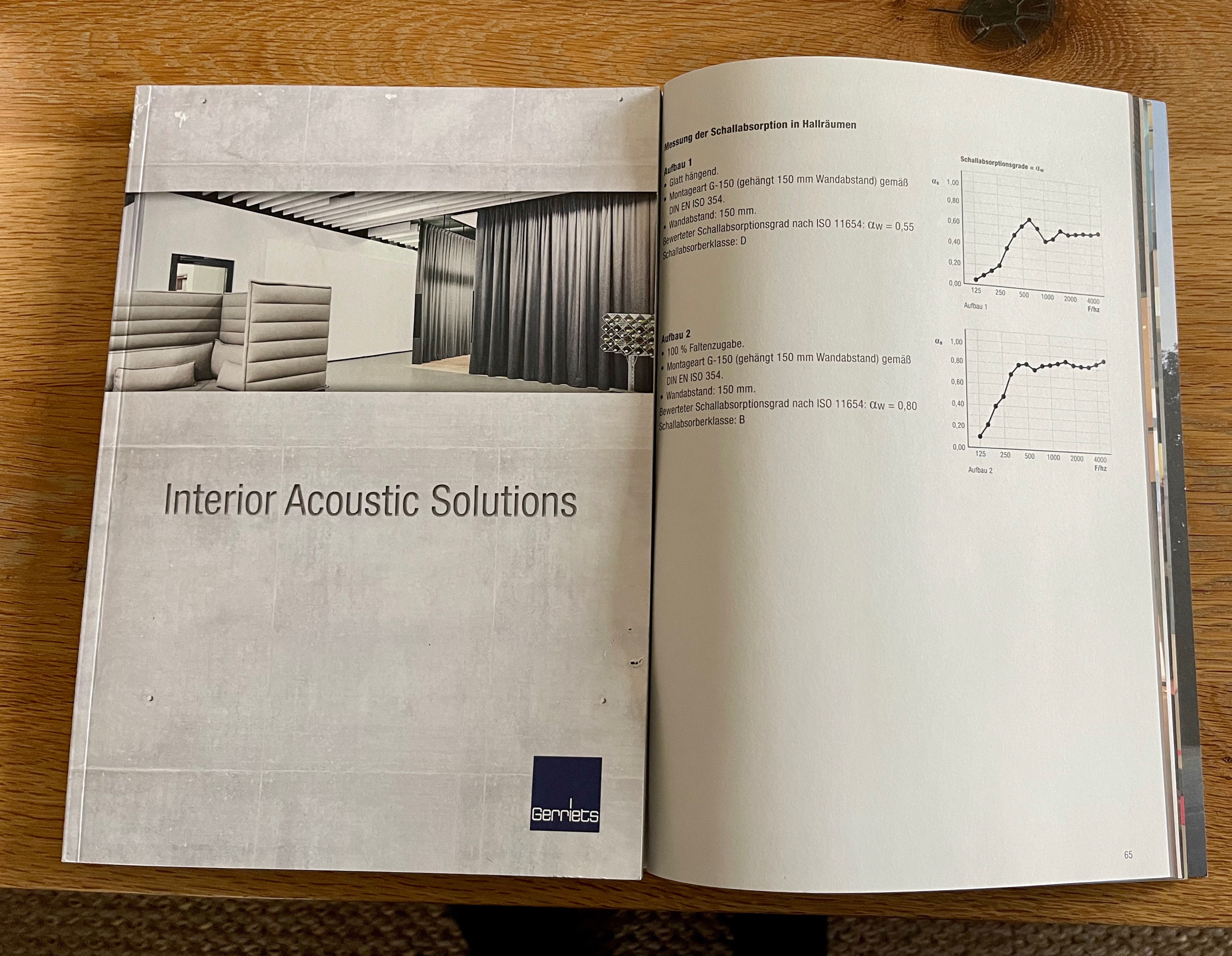

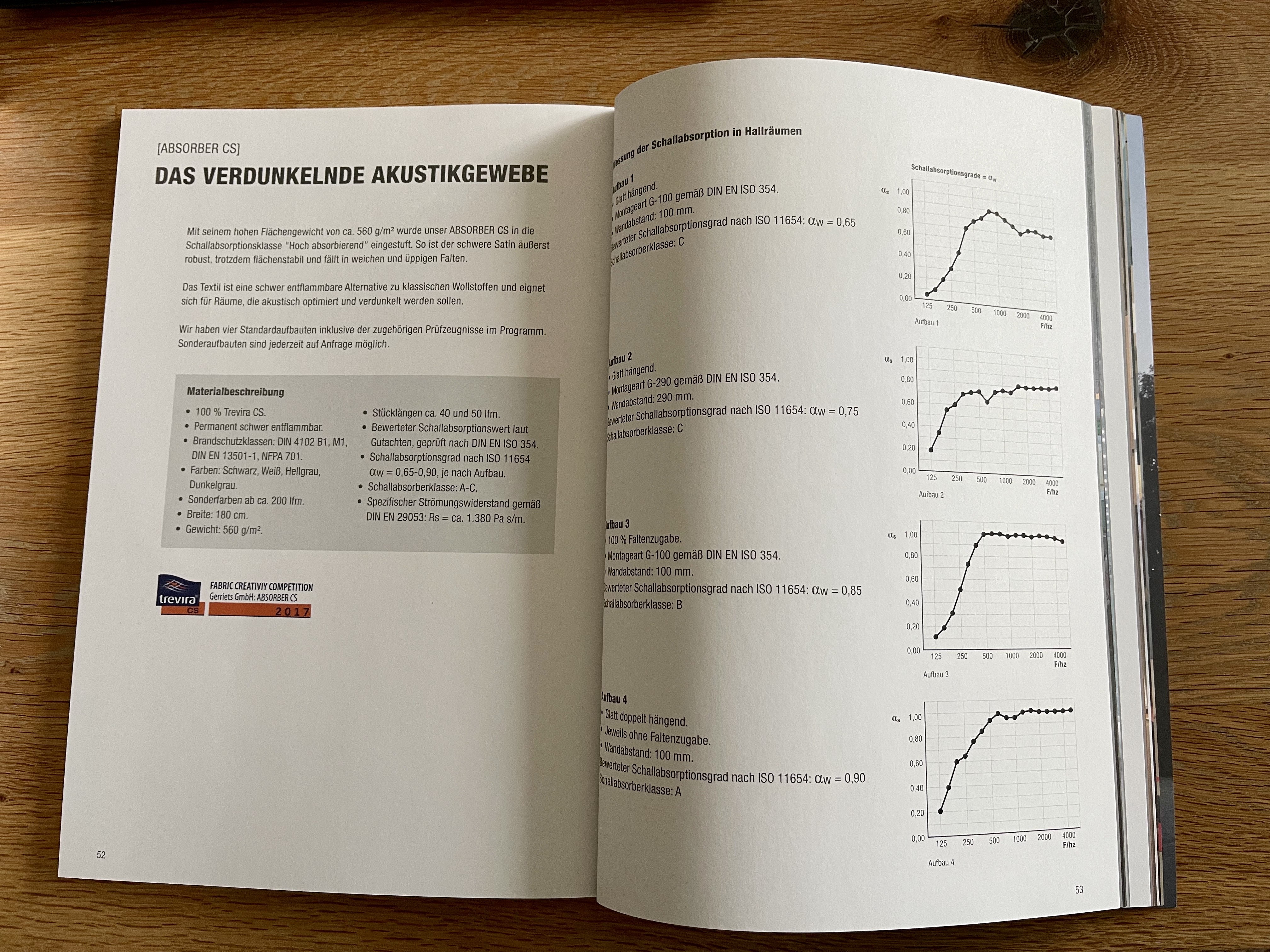

 Właśnie potwierdziłem załącznikami  to co napisałem. Od  500Hz i w górę pochłanianie w zależności od wykresu >70%. Fakt na 125Hz też pochłania, całe 5% 😆 w najlepszym wypadku 20%
 Właśnie potwierdziłem załącznikami  to co napisałem. Od  500Hz i w górę pochłanianie w zależności od wykresu >70%. Fakt na 125Hz też pochłania, całe 5%  w najlepszym wypadku 20%
Zalezy jak je zamocujesz
