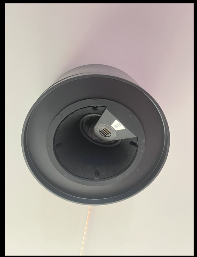

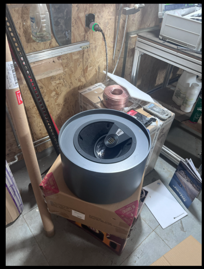

No dobra, wrzuciłem, ktoś mi mówił żeby sie nie "spuszczac" nad sufitowymi bo tam tylko slychac jak listek spada. Bzdura, ilość informacji jest ogromna, zarówno w filmach jak i muzyce z atmosem której jest na apple music wiecej niż bym przypuszczał. Także bardzo się cieszę że nie przyoszczędziłem i wziąłem jedno z lepszych rozwiązań. Jako obudowę użyłem stolika z meble agata 😉

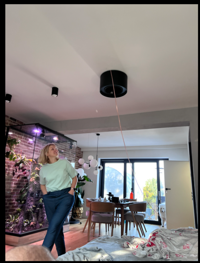

przy dwóch na suficie brakuje moim zdaniem "sceny" chamsko słychac dokladnie skąd gra, nie ma tej wirtualności lokalizacji dzwięku, także rozmyślam nad kolejnymi dwoma na tylny sufit 🙂

2 godziny temu, Chloru napisał:
Dajesz sobie sprawę, że przejście z x.x.2 na x.x.4 to nie tylko dodanie 2 glosnikow ale tez z.iana pozycji tych pierwotnie zamontowanych?
Te x.x.2 to tak jakby srodkowe TM (top middle) w systemie x.x.6. Przy x.x.4 głosniki TF (te z przodu) powinny być przed słuchaczem, a TR za nim.
Kolumny frontowe: Heco Celan XT701, Wzmacniacz: Yamaha AX900 - pracuje jako końcówka mocy, Amplituner: Marantz SR7010, Transport: Squeezebox Classic, Media player: Zidoo Z1000 Pro, FireTV 4K Max 2Gen, Subwoofer: 2x Velodyne EQ-MAX12, Projektor: JVC DLA-X90R, Kolumny efektowe w konfiguracji 7.2.4: satelity 2×Quadral TSA300 (centralny) 4×Quadral TSA500 (surround) 4×Quadral TSA300 (atmos).
Nie wiem kto ci tak doradzał,ale powiem ci ,że miał znikome pojęcie jeśli tak radził.Dobrze też,że wziołeś konkretne głośniki.Atmos to nie tylko warstwa górna.Atmos to system w którym biorą udział wszystkie głośniki Jeśli system jest dobrze skonfigurowany to powstanie tzw "BAŃKA AKUSTYCZNA  " dzięki niej głośniki znikną i powstanie przestrzeń ,w której poszczególne dźwięki się przemieszczają.Cztery głośniki na suficie nie mają porównania do dwóch ,ale tak jak kolega wyżej pisze ,muszą znajdować się w innym miejscu niż tylko dwa.

Ten Marantz na pierwszym zdjęciu się nie dusi? 😉
oczywiscie, dlatego kable wiszą i nie wyrywam się z bruzdownicą 😄
to CD, nawet do pradu nie jest podpięty od przeprowadzki 😉 chyba ze masz na mysli czarne onkyo, to nie ma sie czym dusic bo napędza tylko sufit i tył, reszta aktywnie, docelowo wszystko bedzie aktywnie.
