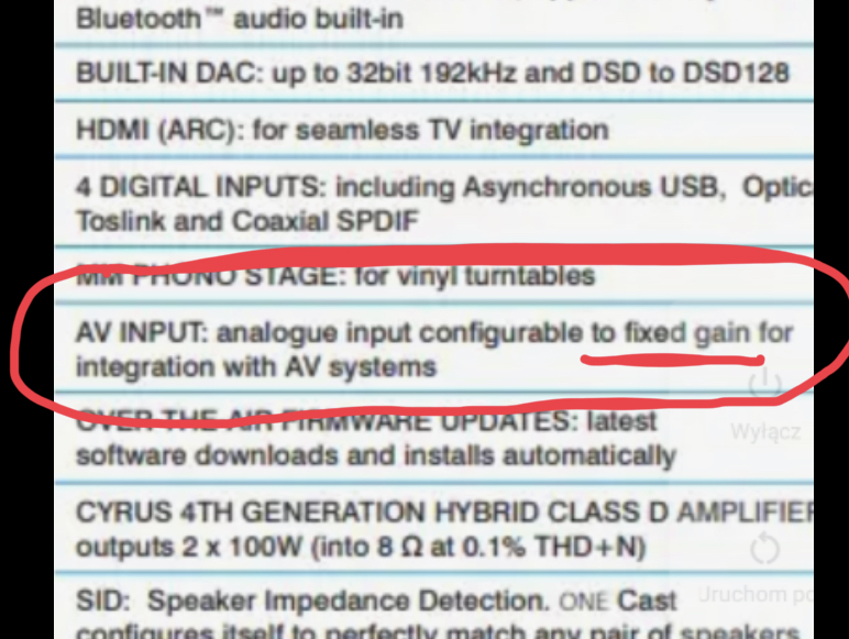

Pisałem o tym już wcześniej. To wejście można konfigurować, ale trzeba na nie uważać, bo lubi samo się przełączyć w tryb końcówki mocy. U mnie tak się stało, na szczęście nic do niego nie miałem podłączone. Był tylko trzask w głośnikach. A jakbym miał i by akurat grało??? Dlatego więcej nie chcę mieć do czynienia z audiofilskimi manufakturami, bo tam zawsze coś jest spieprzone. A już angielskie...
