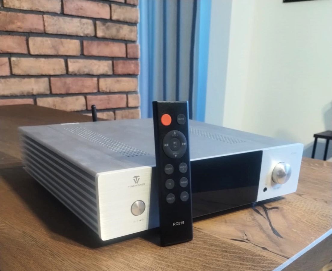

Nie rozkminiłem przyznaję jednej rzeczy, zabrakło mi czasu by doczytać w instrukcji. Gdy kliknąć na pilocie kursorem w lewo czy prawo, na wyświetlaczu pojawia się napis "key error". Poprzednicy, wiecie co to jest? Może po prostu w normalnym trybie słuchania , a nie podczas nawigacji po menu, te klawisze nie mają żadnej funkcji i to tylko taki informacyjny komunikat, nie wiem.

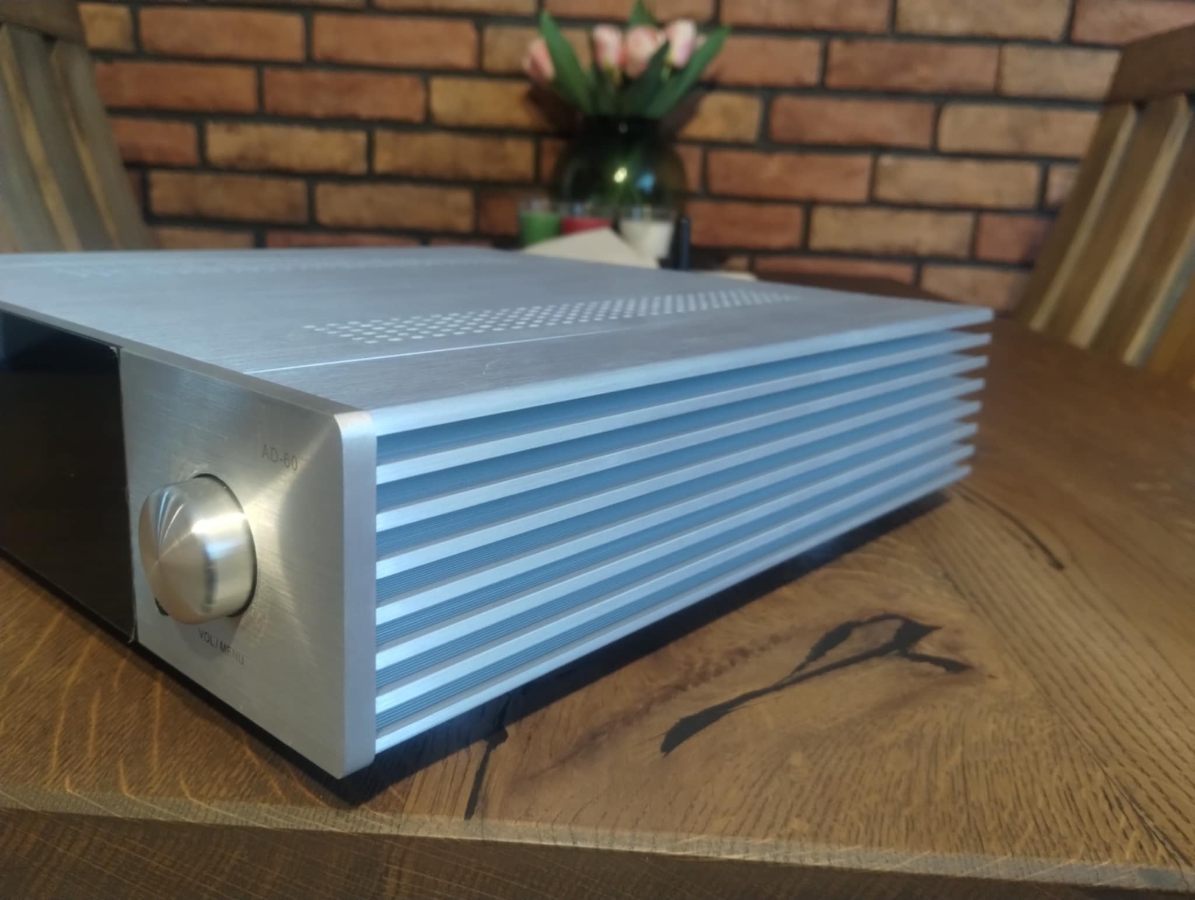

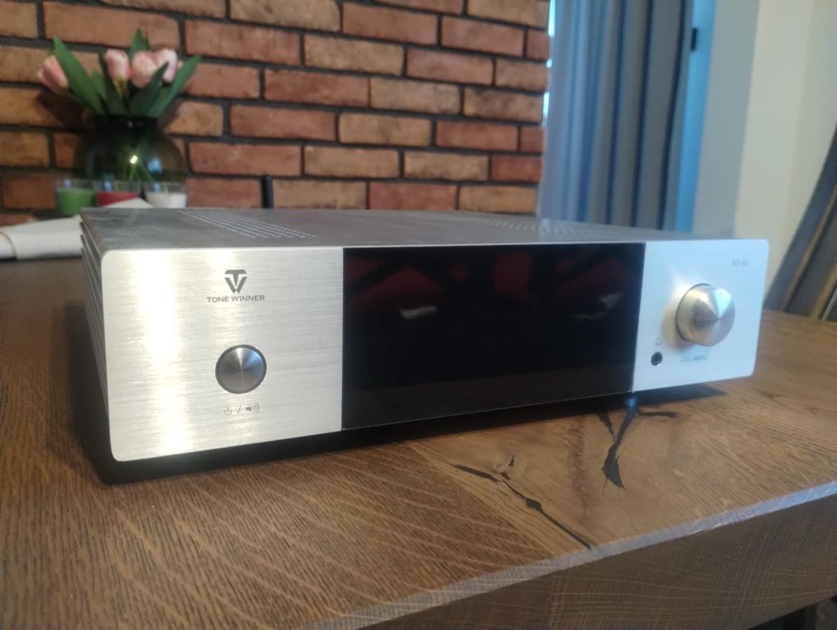

Testowany wzmacniacz prezentuje się bardzo gustownie. Srebrna obudowa z czarnym, umieszczonym centralnie wyświetlaczem nieźle wpisuje się w obecne trendy. Nie jest to smutny, klasyczny czarny klocek 43cm, lecz nowocześnie wyglądający sprzęt audio. Umieszczone po bokach duże radiatory intuicyjnie sugerują jego moc i charakter. Na przednim panelu znajdziemy przycisk Power, gniazdo słuchawkowe mini-jack oraz gałkę, która służy jako funkcja volume oraz do nawigacji po menu.

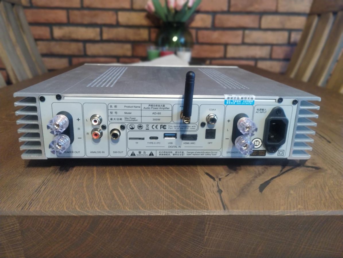

Na tylnym panelu znajdziemy szereg gniazd i złącz. Posiada jedno wejście analogowe RCA, wejścia cyfrowe USB-A, USB-C ( PC In), coaxialne, optyczne, wyjście na sub oraz HDMI/ARC i ciekawostkę slot na kartę pamięci TF. Oczywiście jest też gniazdo zasilające, terminale głośnikowe umieszczone są po brzegach, nie tradycyjnie obok siebie oraz gniazdo do podłączenia anteny bluetooth.
Trzeba przyznać, że jest „na bogato” i nie można wybrzydzać, że tego czy owego brakuje i bardzo by nam się przydało akurat to, czego nie ma. Do jednej rzeczy chciałbym jednak mocno się przyczepić. Dlaczego sprawiono nam taką przykrość i umieszczono tylko jedno wejście analogowe RCA ? Wyraźnie obniża to elastyczność i komfort użytkowania. Żonglerka kablami, zwłaszcza gdy umieścimy wzmacniacz w jakiejś półce szafki RTV, będzie mocno utrudniona i irytująca. Ja akurat mam wszystko na wierzchu, więc dałem sobie radę, ale wyobrażam sobie różne @#$%^& innych użytkowników. Wielu z nas w trakcie kilkunastu lat tego hobby uzbierało trochę gratów, a to streamery czy ze dwa DACi, jakiś odtwarzacz CD i/lub gramofon, czy sentymentalny kasetowy deck. No i gdzie to wszystko podłączyć naraz? Myślę jednak, że producent myślał o tym i uznał, że kładzie nacisk na wejścia cyfrowe, które to powinny załatwić temat elastyczności i komfortu użytkowania.
Miałem niewielki problem z podłączeniem kabli głośnikowych, gdyż posiadam tzw. gołe kable 4mm2. Posiadając wtyki bananowe żaden problem takowe podłączyć, ale otworki boczne w terminalach są ciut za małe dla kabli luzem o mojej średnicy. Musiałem mocno ścisnąć żyły kabla, by je umieścić. Ale udało się.

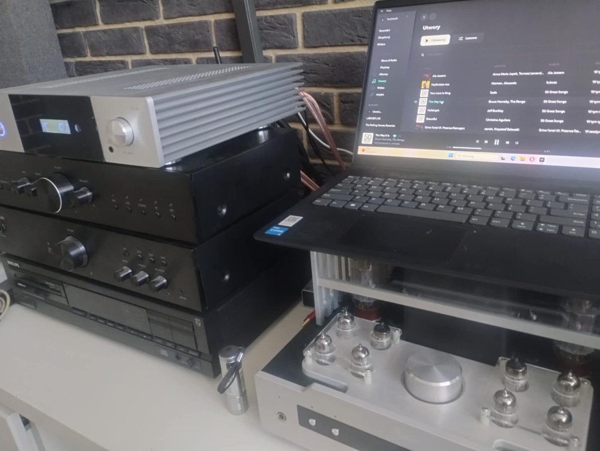

Jak już wcześniej wspomniałem, starałem się wszechstronnie przetestować ToneWinnera i poniżej w kilku punktach przedstawię konfiguracje, w jakich odsłuchiwałem urządzenie. Bo ma to ogromne znaczenie, w jakim duecie gra. Potrafi zarówno zachwycić, jak i sprawić, że pojawia się uśmiech na twarzy w znaczeniu „fajnie, że ten sprzęt nie należy do mnie”.
* Źródło to Rpi + DigiOne Signature z ultraczystym zasilaniem bateryjnym. Kabel coaxial Neotech. Lampowy DAC R2R na lampach E88cc, który można przedstawić jako AudioNote 3.x (klon DIY AudioNote na przetworniku AD1865 + analog Lampizatora).
Powyżej opisane wrażenia dotyczące brzmienia z rozbiciem na poszczególne pasma to przede wszystkim ta właśnie konfiguracja sprzętowa. W mojej ocenie właśnie to dobre źródło + moja duma lampowy DAC wyciskają z ToneWinnera mnóstwo dobrego grania. Jest barwnie, dynamicznie, instrumenty mają swoją fakturę, chrypkę, aurę, a plankton jest obecny. Lampa w torze sygnału zdecydowanie dodaje muzykalności i kolorystyki i w takim wariancie miło się tego słucha. Otrzymujemy fajną synergię precyzji i twardości tranzystora z akustycznym, analogowym charakterem R2R. Dynamika zasługuje tutaj na duże uznanie, wzmacniacz fajnie różnicuje i dzieje się na scenie. Może nie w stu procentach da się poczuć klimat zadymionej sali w klubie jazzowym w Chicago, ale znajdziemy w tym graniu już sporo takich akcentów. Nie powiemy, że jest płasko, nijako, bez dociążenia, że ujednolica i gra na jedno kopyto, tylko z przyjemnością chłoniemy dźwięki wydobywające się z głośników. Zdecydowanie najlepszy duet z wszystkich przeze mnie testowanych.
* Źródło to Rpi + DigiOne Signature z ultraczystym zasilaniem bateryjnym. DAC delta-sigma Topping E30 II.
Bardzo lubię tego małego DACa, cenię go za umuzykalniony charakter, lecz jednocześnie wiem, że nie zawsze tworzy udane małżeństwo. W konfiguracji z ToneWinnerem dało się poczuć już pewien krok w tył względem poprzedniej, tej nazwanej przeze mnie „najlepszej” konfiguracji. Robi się tak „poprawnie”. Bez opadu szczęki, bez wzruszeń i emocji. Biorąc pod uwagę cenę wzmacniacza i budżet, jaki chciałoby się proporcjonalnie wydać na jego otoczenie, to właśnie taki Topping czy jakiś SMSL lub Fiio byłby pewnie naturalnym wyborem potencjalnego klienta. I w takim zestawieniu wciąż jest detalicznie, klarownie, z fajną dynamiką a średnica jest ciut efekciarsko wypchnięta. Drobne korekty wg upodobań equalizerem i do przodu. Niemniej jednak przypomnę, czuć już że granie robi się ciut bardziej techniczne, z mniejszą skalą dźwięku, wybrzmienia choć jak najbardziej poprawne to jednak już bez tej magii i oddechu.
* Źródło Wiim Mini podłączone analogowo do wejścia RCA wzmacniacza. Wielu z Was zna tego Wiima, niezwykle popularny tani grajek. Świetna aplikacja i funkcjonalności. Niby to zabawka mojego syna licealisty, ale jakiś czas temu „pożyczyłem” sobie z jego pokoju i gra okazyjnie u mnie. Oczywiście nie jako ten podstawowy streamer, bo jest zwyczajnie trochę słaby w tej roli, ale używam go do radyjek internetowych. W tej roli sprawdza się wybitnie. Wiemy, że radia internetowe to sygnał skompresowany i chyba właśnie ta kompresja sprawia, że mam poczucie jakbym słuchał radia z prawdziwego tunera FM. Może też pokładowy DAC tego Mini dokłada coś od siebie, bo brzmienie radyjek jest tak fajnie ocieplone, zagęszczone. To wszystko co przed chwilą napisałem dotyczy moich doświadczeń z moim lampowym wzmacniaczem i oczekiwałem, że z ToneWinnerem będzie równie przyjemnie. Niestety przyszedł moment, na pierwsze poważne rozczarowanie. Ten lubiany przeze mnie charakter tunera FM zupełnie prysł. No nie ma zupełnie synergii między tymi urządzeniami. Zrobiło się jakoś płasko, bez tego znanego mi napowietrzenia, ciepłych barw głosu radiowych lektorów, doszedł jakiś chłodny „koc” i generalnie klimat odszedł w nieznane. Szkoda.
* Odtwarzacz CD Philips CD 614 podłączony analogowo do wejścia RCA. To nie taki już zwykły nudny, nieco mulący Philips z przetwornikiem TDA z rodziny R2R. Zrobiłem mu upgrade, duże zmiany w zasilaniu, przestawienie w tryb NOS, bardzo dobre wyjściowe opampy Opa627, wyjściowe kondensatory Jupiter Cosmos słynące z pięknej barwy, kosmetyka. I te kilka ruchów zrobiło metamorfozę odtwarzacza. Ciepły charakter pozostał, ale zdjęty został koc, granie stało się otwarte, klarowne i dynamiczne. W duecie z ToneWinnerem nie było na szczęście kolejnego rozczarowania, jak miało to miejsce w przypadku Wiim Mini. W zasadzie to w ślepym teście chyba nie odróżniłbym, czy gra Tonewinner czy mój domowy wzmacniacz. Bardzo fajny duet i synergia tych urządzeń.
