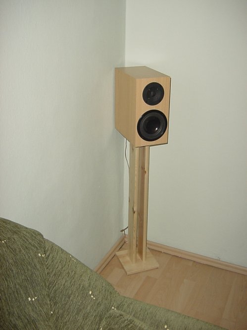

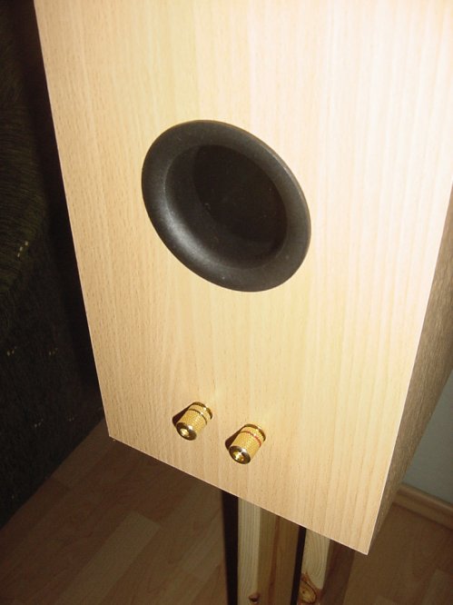

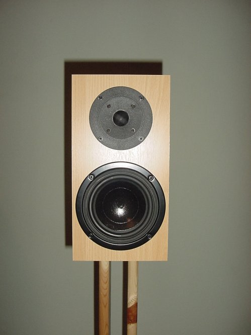

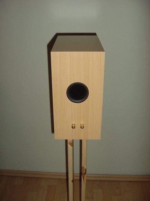

Ja też kiedyś sto lat temu popełniłem małe Tesle - 104rka i 150tka:
i jeszcze trzy
Chyba mamy ten sam gust co do forniru. I lakier z tego co widzę też półmat, nawet zaciski identycznie zamontowane;). Ale trzeba przyznać, że dużo lepiej wykonane niż moje.
Mała uwaga: nie za bardzo w kąt wsunięte są na jednej z fotek?
Kolorystyka uwarunkowana przez żonę - ma być jasny buk albo sosna - innej opcji nie ma :)
Co do wciśniecia w kąt - tam jest ich miejsce bo to efektowe głośniki do kina.
A co do wykończenia - niespodzianka - to nie fornir ale laminat - nielakierowany - taki jakim pokrywa się biurka.
On tak sam z siebie wyglada, jest cholernie twardy i niewdzięczny w ręcznej obróbce - prawie palce popaliłem szlifując krawędzie. No i 50 złotych za metr kwadrat. Teraz już używam tylko forniru bukowego. Za 5 złotych za metr :) A brak terminali - chciałem być oryginalny. I proszę, widzę podobne monitory :)
