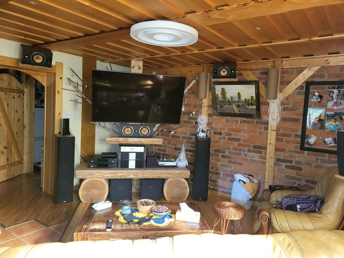

Chciałbym uruchomić Dolby Atmos. Mogę zainstalować głośniki sufitowe (np. Magnat IC 82). Sufit jest wykonany z płyty wiórowej 12mm plus warstwa na zakładkę litej deski świerkowej o grubości około 18mm. Konstrukcja dachu z wiązarów kratowych. Warstwa wełny mineralnej 30cm. Celowo o tym wspominam, ponieważ z racji wysokości pomieszczenia w wymiarze 240cm głośniki sufitowe chciałbym zainstalować jako wpuszczone. W związku z tym kratownice "delikatnie" komplikują rozstawienie głośników. Na załączonym rysunku czarne cztery kropki to planowane/możliwe rozmieszczenie głośników sufitowych.
1.Nie wiem czy zostawić tam gdzie są kolumny Front High i dołożyć tylko dwa głośniki sufitowe?
2.Czy też Front High usunąć i zainstalować cztery sufitowe?
3.Można też usunąć Front High i zainstalować dwa sufitowe.
4.A może zostawić Front High i dołożyć cztery sufitowe? Niestety wówczas obsłuży to wyłącznie amplituner co najmniej 13.2 np. Denon AVC X6800, Marantz Sr 8015, Marantz Cinema30. Cena tych ampli jest lekko wygórowana jak dla mnie.
5.Czy do tego pomieszczenia nie jest to zbyt duża ilość kolumn/głośników (mam na myśli Front High) - Atmos ich w zasadzie nie potrzebuje. Instrukcje Dolby i Denon trochę są dla mnie nieczytelne w tym temacie. Jeśli się ich pozbędę (kolumn Front High) wówczas wystarczy mi tańszy amplituner np. Onkyo Tx-Nr50 (Dirac), Arcam Avr 5, Marantz Sr 7015, Marantz Cinema 40. Wiem, że Front High były w systemie Auro3d, jednak Denon dopuszcza ich użycie w Atmos.
Załączam rysunek pomieszczenia. Nie jest łatwo. Jedyne sensowne rozstawienie jest po przekątnej. Kominek, drzwi wejściowe, okno i drzwi tarasowe. W dodatku duże przejście do jadalni. Bardzo ciężko było uzyskać dużą ilość basu w miejscu odsłuchu. Miałem Wharfedale Diamond 10.7, B&W 630s3 ale dopiero B&W Dm604s3 plus wzmacniacz Rotel pozwoliły uzyskać jako taki efekt (jeśli chodzi o bass) - w stereo. Wiem, że Dm604s3 to nie jest najlepiej brzmiąca kolumna jednak na droższe modele przyjdzie czas. Jeżeli chodzi o stereo to z amplitunera nie dało się tego słuchać. Streaming z Onkyo 818 plus wzmacniacz Rotel też słabo. Po podłączeniu Cambridge Audio CXN do wzmacniacza Rotela wreszcie zestaw wskoczył na właściwy poziom. Marzenie to wymiana Dm604s3 na B&W 803d.
W kinie domowym używam dwóch subwooferów aby było można odczuć potęgę systemu plus fronty ustawione na full band.
6.Planuję przesunąć Tv do tyłu. W narożniku jest dużo niewykorzystanego miejsca. Obecnie ekran Tv jest w linii z frontami. Po przesunięciu będzie około pół metra głębiej niż kolumny frontowe (tak jak kolumna centralna). Chciałbym postawić go zdecydowanie niżej i centralny ustawić nad tv. Czy kolumna centralna może nie być w linii z frontami?
Front High do "usunięcia" a zamiast nich cztery atmosy sufitowe
Jak wyżej
4 sufitowe
Jak masz możliwość instalacji głośników "nad głową" to zapomnij o "front high" nie ma z nich większych korzyści dla dźwięku, instalują je przeważnie osoby które mają problemy z żoną, nie chcą iść w remont lub nie mają takiej możliwości

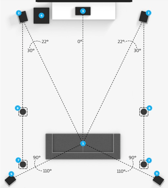

W tym pomieszczeniu proponuję maksymalnie 5.2.4, sorround boczne 90 stopni
Cały sprzęt na dłuższą ścianę, telewizor koniecznie niżej (nie mam pojęcia jak mogłeś tak oglądać ;)), centralny może być nad lub pod choć według mnie niżej wygląda estetycznie. Centrala nie musi być w linii, amplituner "wyrówna" odległości pomiędzy nimi.

Dziękuję zaodpowiedź Audiomomo.
Tv już obniżyłem. Znaczna poprawa. Jest też cofnięty do tyłu.
Front High demontuję i muszę kupić 4szt Magnat IC82.
Niestety inny układ w pomieszczeniu odpada. Już próbowałem. Kominek jest często używany. Po przestawieniu narożnik kanapy byłby zbyt blisko szyby kominka. Po drugie kanapa stałaby w ciągu komunikacyjnym - Żona mówi NIE.
Narożnik za telewizorem chciałbym po skosie zabudować - to pusta przestrzeń, która zbiera wyłącznie kurz. Będą tam ukryte wszystkie przewody.
Skoro już wiem, że dążę do systemu maksymalnie 7.1.4. i mając dwukanałowy wzmacniacz stereo do frontów, sześciokanałową końcówkę i jednokanałową końcówkę do centralnego jaki amplituner proponujesz?

Tutaj są schematy rozstawienia kolumn: https://www.dolby.com/technologies/dolby-atmos/

Zerknąłem jeszcze na zamieszczony szkic. Wg mnie spokojnie moglbys jeszcze dać do tyłu prawy atmos blizej okna, no chyba ze juz tam karnisz jakis wypada. Gdy dasz głosniki kierunkowe to bliskość sciany az tak bardzo nie popsuje efektu. Kalibracja wszystko wyrówna.
Ideałem jest sytuacja w ktorej głowa słuchacza będzie w kwadracie utworzonym z 4 atmosów. Na tym szkicu wcale nie wygląda to tak zle 🙂 tylne atmosy kilkanaście cm do tyłu, kanapa kilkanascie do przodu i masz ksiązkowy atmos 🙂
