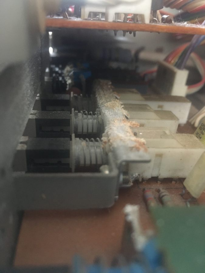

Pacjent Luxman l-410. Od jakiegoś czasu były zauważalne zakłócenia na potencjometrach i przełącznikach. Jakość toru audio niezauważalna z powodu syndromu gotującej żaby 🙂 Ale do rzeczy. Otworzyłem pokrywę(tak wiem kurz) i moim oczom ukazał się ciekawy proces . Proszę o info co jest powodem takiego wykwitu - zdjęcia. Dodam, że o wilgoci nie ma mowy. I też pytanie czemu tylko na tych trzech przełącznikach(pozostałe 11 czyste). Oczyściłem, psiknąłem kontaktem, skręciłem- jest dużo lepiej!!. Stąd drugie pytanie co polecacie żeby to zrobić zgodnie ze sztuką a nie tylko pobieżnie czyścić- przelutować wszystkie potencjometry i przełączniki ? Nie używam co prawda direckt-in ale jestem ciekaw czy zawsze sygnał audio płynie przez wszystkie potencjometry i przełączniki ? I ostatnie głupie pytanie 🙂 czy żeby pomierzyć kondensatory trzeba je odlutować ?

Tak rozumiem a ciepło poniżej zera 🙂 pełna zgoda. Chciałem tylko wyprzedzić i napisać, że w domu nie ma mowy o "nadmiernej wilgoci". Pozostaje pytanie czemu tylko 3 przełączniki mają taki efekt.

Raczej tylko szyna w której są mocowane. Wilgotność może mieć niewielki wpływ.
Powodem może być choćby kiepska jakość kąpieli pomiędzy operacjami galwanizowania,
czy niedokładne przygotowanie samej powierzchni jeszcze przed tymi zabiegami.

Może mieszkasz na Helu - byłoby łatwiej znaleźć przyczynę niż w Alice Springs 😉
Auta też mają gwarancję blach np. 10 lat ... i jak minie czasem 15 to trudno
blacharzowi nadążyć 😉  Poza tym nie tylko wilgoć, ale jakieś opary, chemia itp.

Czyli tematykę atmosferyczno-pogodową mamy omówioną 🙂 Pozostaje pytanie czy bawić się w przelutowanie wszystkiego(potencjometry, przełączniki) łącznie z kondami czy kupić Atoll 200 i nie zawracać gitary 🙂

Te zjawiska mogą występować bardziej poza zasięgiem wzroku, skoro jak piszesz coś było
jednak słychać. Widzisz tylko zewnętrzne oznaki "pociągu czasu" który go potrącił 😉

Zgodnie ze sztuką to wylutowanie wszystkich przełączników i ich rozbiórka w celu dokładnego mechanicznego czyszczenia aż do uzyskania "srebrnej powłoki"  do pomiaru kondensatorów lepiej je wylutować, sprawdz luty też pod tranzystorami sterującymi  i innymi elementami które się nagrzewają, tak zabrudzone wnętrze wypadałoby odkurzyć, najlepszy efekt jest przy uzyciu chemi i wody, ale z tym jest masa roboty i wszystko trzeba rozbierać, psikanie kontaktem daje efekt na jakiś czas i później problem wraca, a wzmacniacz przez te specyfiki śmierdzi po nagrzaniu.
Sam sobie odpowiedz na to czy warto na ile go lubisz 🙂 ten wzmak to zabytek czy może raczej jeszcze bardziej youngtimer, moim zdaniem warto robić jakąś grubszą renowacje jeśli taki staroć jest zachowany w stanie ładnym wizualnie bez żadnych większych rys i inych defektów  i jest na oryginalnych tranzystorach w środku itd.
