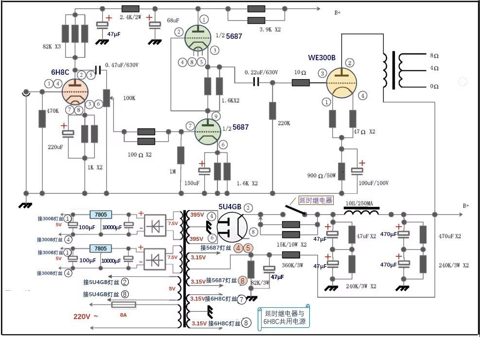

W schemacie AudioNote kit.1 zasilanie żarzenia lamp 300B odbywa się przez zasilacz stabilizowany na układzie 7805 który daje na wyjściu 5V DC  przy U wej. 7,5V AC. Lmpa 300B potrzebuje do grzania (DC) 5V / (DC)1.2A   W swoim dual mono chciałbym zastosować dwa gotowe moduły z tego żródła :
lub:
                       W schemacie oryginalnym zastosowany jest inny układ stabilizujący 7805, w tych  z linku LM317, mocowo są podobne, w obu przypadkach dla bezpieczeństwa należy zastosować większy radiator,  lampa 300B pożera  1200mA. Dobrze kminię?
A może jest na forum chętna osoba z doświadczeniem i wiedzą aby zaprojektować PCB do 2 zasilaczy na lampach prostowniczych 5U4GB wówczas nie kombinował bym z gotowymi modułami, schemat zasilacza poniżej (uklad wzmacniacza bedzie montowany metodą powietrzną)
Zaloguj się, aby zobaczyć treść (możliwe logowanie za pomocą ) Edytowane przez aveton

405V-415V

405V - 415V To odpowiedź na pytanie kolegi Safera "Ile wynosi B+ tego wzmacniacza?";)
Trafa TS od Pana Przemka z Trafan wg. opisu dają 440V AC tak więc będzie z czego zbijać U DC na B+

... czy 440 V jest napięciem właściwym ?
To zależy od; budowy uzwojenia -1 X 440 V lub symetryczne 2 X 440 V i samego prostownika. W pierwszym przypadku do prostowania tylko krzem, w drugim próżnia lub krzem. Napięcia oczywiście będą inne.
 W układzie z lampą spadki napięcia trzeba wstępnie oszacować z charakterystyki lampy i budowy członu filtrującego. CLC lub LC. Może być, że lampowy prostownik nie wyrobi, bo potrzeba 500V zmiennego. Osobiście robię układ próbny, obciążam nominalnie i dopiero zamawiam trafa.
W przypadku za niskiego napięcia problem można rozwiązać zastosowaniem zamiast lampy próżniowej gazotronu . Taka bąńka ma stały spadek napięcia/ kilkanascie voltów/, niezależny od obciążenia. Niektóre typy mają bliźniaczy wygląd do 5U4, identyczne żarzenie, podobny prąd i ładnie świecą na fioletowo. Zamiana próżni na rtęć lub xenon daje zysk 20-30 V.
Są ruskie, zdaje się RG 1/250 ?  Typ do sprawdzenia w wątku o 300B, szukając od końca😁.

Trafa zostały zrobione dokładnie pod Kit.1 AN z dodatkowym uzwojeniem  dla ujemnego sprzężenia katodowego, bedzie ono wpiete w katodę 300B. Zanim  powstały, zostały zasymulowane w takim ukladzie, wyszło bardzo dobrze, to sprzężenie to opcja-, może grać z nim może bez, ale dużo lepiej wyszło z nim. Trafan wiedział co robi,  a robił je właśnie pod układ AN Kit.1. Jeżeli potrzebna dokładna wiedza o tych trafach, proszę pytać u Trafana 😉
