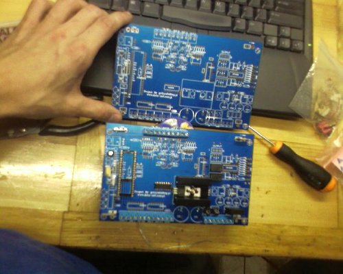

ja siedzę nad projektem mikroprocesorowego zabezpieczenia dla wzmacniacza
realizuje on wiele ,pomiar napiecia na wyjsciu wzmacniacza ,pomiar prądu wyjsciowego (przesterowanie ,zwarcie ,przeciązenie ,pomiar mocy wyjsciowej ,rezystancji obciązenia ) pomiar temperatury ,soft start ,sterowanie wentylatorami :) kilka fotek :
