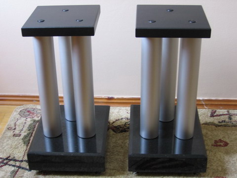

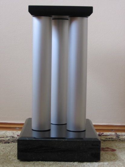

Ostatnio na forum coś mało się dzieje, więc w wolnej chwili(miedzy klonowaniem a pracą), postanowiłem pochwalić się moim małym rękodziełem. Robili to już przede mną inni, więc czemu nie ja.
Stojaki sam sobie zaprojektowałem(takiego rozwiązania jeszcze nie widziałem), z materiałów do jakich miałem dostęp czyli:
na podstawy granit-szwed 30X26 cm, polerowany z 5 stron i od góry fazowany (faza 15 mm). w podstawach trzy otwory 10mm.
jako nogi 3 rury aluminiowe(anodyzowane), ich długość zależy od kolumny(to chyba jasne)
na górę płyta z MDF 28mm, fazowana od spdu malowana dwukrotnie proszkowo na czarny mat. tak jak granit nawiercone trzy otwory 10mm.
Przez całość prowadzone szpilki gwintowane 8mm i skręcane od dołu i góry nakrętkami.
Między rurami a granitem i MDF specjalne podkładki z tworzywa tłumiącego drgania.

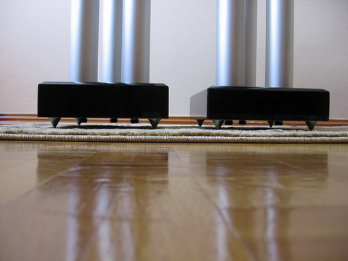

Całość na kolcach, które zostały specjalnie zamocowane(nawiercone+klejone distalem)-nie do ruszenia.
Koszt-bardzo niski(dzięki uprzejmości dobrych znajomych)

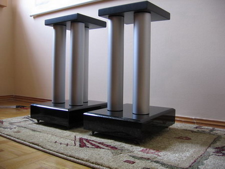

A tu jeszcze kilka fotek ale z inną górą 20x20(nowa ma 19x19), bez faz i w kolorze grafitowym.

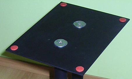

Jeśli potrzebujecie gumek antypoślizgowych- jak na foto- mogę pomóc. Mają niesamowitą ,,przyczepność, kolumny nie da się po nich przesunąć. Sredn. 18 mm wys. 3 mm mocowanie na wcisk w otwór śr. 5 mm.

Pierwszorzędne standy. gratulacje.
A co do mocowania kolumn do standów, to polecam UHU tac patafix. To taka niebrudząca plastelina, którą można przyklejać plakaty do ścian. Nie tylko nie przesunie się kolumna, ale i można za kolumnę stand podnieść.
Niektórzy zarzucą mi krytycyzm ale standy mimo ładnego wykończenia wydają mi sie zbyt "ociężałe".Wiem powiecie że powinny byc ciężkie ale albo dał bym ciensze rurki albo te zdecydowanie wydłużył.
Cokoły sa też grubawe.Nie ujmując nic konstruktorowi zastosował bym terapie odchudzającą, nie koniecznie pozbywając się masy:)

Wracam do walki z poślizgiem - zamieszczam lepszą fotkę. Kto jest zainteresowany, niech pisze na priv.

Eeee, a mnie się podoba tak jak jest. Przecież staną na tym kolumny a każda kolumna to przecież niezła bryła więc dół będzie ją trochę optycznie równoważyć i razem będzie ołkej. Poprosimy zdjęcia z kolumnami!
