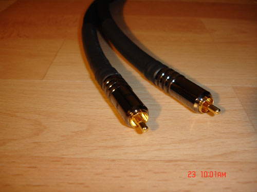

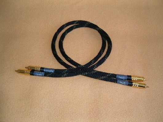

To jak już otwarłem watek to może zacznę od tego co ostatnio sam zmajstrowałem :) Pierwsza najstarsza konstrukcja to klasyczny kabelek koncentryczny wyposażony w wszystkie audiofilskie dodatki typu złącza w stylu WBT czy oplot z plastikowej plecionki zakończony termokurczliwymi koszulkami :). Każdy kabel ma dwie żyły w oplocie, całość z miedzi OFC. Na zdjęciu druga wersja – jedna żyła idzie sygnał a druga masa, oplot z jednej strony połączony z masa. W pierwszej wersji sygnał był puszczony obiema żyłami a oplotem masa ale było zdecydowanie gorzej niż teraz – szczególnie jeżeli chodzi o gore i detale. Gra (a właściwie grał bo teraz już wylądował u mojego brata) nieźle – jak na swoja cenę to wręcz bardzo dobrze :)
przewodnik/izolator: Neoprene - OFC noiseless cord :) (kupiłem w zwykłym elektronicznym sklepie)
zlacza: Nakamichi
konstrukcja: typowy zbalansowany kabelek koncentryczny z dwoma żyłami i oplotem.
Taki używam do podłączenia przenośnego MD playera do sprzętu stacjonarnego.

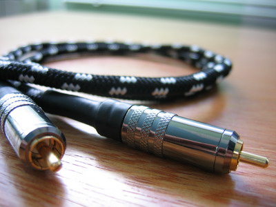

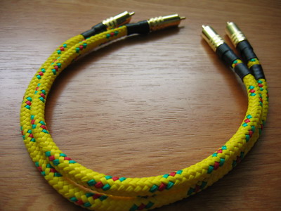

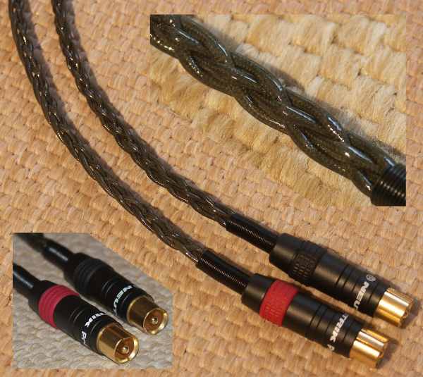

przewodnik: wewnetrzna żyła to srebro + oplot OFC srebrzony
izolator: teflon
złącza: Nakamichi, zwykły złocony jack został zastąpiony Neutrikiem co widać na dodatkowym zdjęciu
konstrukcja: typowy kabelek koncentryczny.

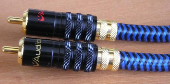

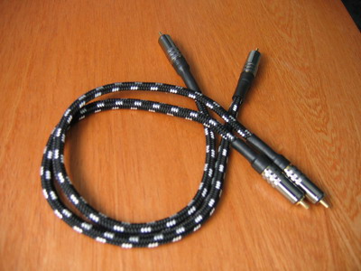

Moje połączenie pomiędzy pre i końcówka mocy. Kabelek kupiłem w MediaMarkt i jest to Oehlbach NF10 typ 1060. Zakończony podróbkami WBT. Gra lepiej od posiadanego wcześniej Neoprene ale różnica jest naprawdę na granicy sugestii :)
przewodnik: Oehlbach OFC srebrzone
izolator: nieznany ale na pewno nie teflon bo się topił przy lutowaniu
złącza: podróbki WBT

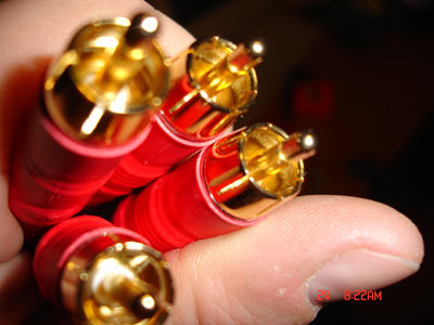

Łączy radio z przedwzmacniaczem. Klasyczny koncentryk niemieckiej firmy Sommer Cable. Kabelek gitarowy, jedna żyła w potrójnym oplocie z czego jedna warstwa oplotu to karbon nazywa się oryginalnie ‘The Spirit’ – jest to chyba najlepszy kabelek koncentryczny robiony przez Sommer Cable do gitary. Brzmi przede wszystkim bardzo czysto i detalicznie, nie ma za dużo basu ale to typowy gitarowiec wiec o to właśnie pewnie chodziło :)
przewodnik: Sommer Cable ‘The Spirit’ OFC

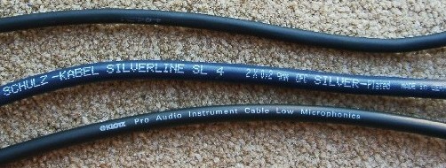

W ostatnim czasie udało mi się poskładać IC na bazie:
1. Gotham GAC2-V1
2. Schultz Silverline SL-4
3. Klotz GY-106
wszystkie konfekcjonowane w ten sam sposób: wtyki Nakamichi, cyna z dodatkiem Ag (z wyjątkiem Gothama)
Jak grają:
Gotham - w moim systemie sprawuje się najlepiej - soczysty, pełny bas w miarę dobrze kontrolowany, wysokie wyraźne, dźwięk dość zwarty, mam pewne obiekcje co do średnicy (jakby małe przesterowanie) ale czas i dalsze próby przede mną - póki co łączy źródło ze wzmakiem;
Schultz - niesamowita szczegółowość, powściągliwy w niskich rejestrach, niestety dla mnie zbyt jasny - służy mi jako wsparcie przy eksperymentowaniu z innymi elementami, wydaje się być idealnym do ciemnych systemów, bądź takich, w których problemem jest nadmiar basu, ilość przezentowanych szczegółów zaskakująca; kabel wykonany rewelacyjnie, cena - prawie 3 razy wyższa od Gothama czy Klotza.....
Klotz - dość podobny do Gothama ale u mnie wypadł ciut gorzej w kontroli basu, wysokie OK; łączy tuner ze wzmacniaczem i w takiej roli pozostanie.

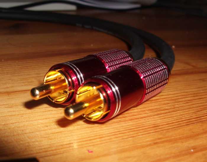

Witam.

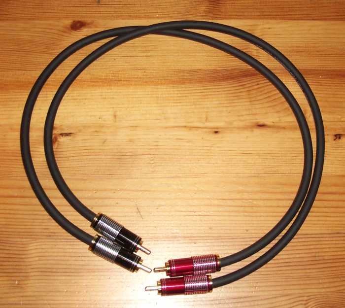

Udało mi się niedawno znaleźć wreszcie odpowiadające mi wtyki (4 euro za sztukę, potargowałem się i dostałem zniżkę studencką - wyszło w sumie 3,50). Wszystkie bowiem, które dotychczas mialem, były wedlug mnie nie wystarczająco solidne, miałem też 'stracha', czy po skręceniu nie oderwał się któryś z kabelków lub czy coś się nie zwarło.
Swój kabelek zrobilem z mikrofonowego Cordiala (CMK 222 - 1,20 euro za metr). Lutowałem cyną bezołowiową z dodatkiem srebra i miedzi (Sn95,5 Ag3,8 Cu0,7). Z jednej strony (wtyk czerwony) ekran razem z żyłą powrotną do kołnierza wtyku, z drugiej strony ekran odcięty, a żyła powrotna do kołnierza.
Kierunkowość oznakowałem za pomocą kolorów wtykow, gdyż przy długości kabla ok. 0,5 metra nie ma problemu z prawidłowym podłączeniem lewy->lewy i prawy->prawy (to jest pomysł jednego z forumowiczów).
Zrobiłem też sobie dokładnie na tej samej zasadzie kabelek do subwoofera. Tylko, że dłuższy.
Jak to gra? Moim zdaniem bardzo przyjemnie i poprawnie, aczkolwiek mój obecnie używany Oehlbach nf 2 bardziej mi pasuje. Cordial gra bardziej drugim planem, nie wypycha wokali do przodu, scena jest troche zawężona, góry jest więcej, za to jest dosyć szorstka i poszarpana. Basu jest też więcej, jest bardziej rytmiczny i dosadniejszy, ale brakuje mu kontroli.
Uważam, że jak na poniesione koszty, to kabelek jest bardzo dobry. Jednak w przyszłości bedzie łączył dvd ze wzmacniaczem (na razie nie używam go, bo jest za krótki ;).

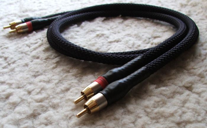

Reddragon 0.5m, miedź postrebrzana w teflonie o geometrii przeplotu, w sumie 7 żył, w tym 4 żyły 0.14 na sygnał i 3 żyłki 0.22 na mase, każda żyłka w teflonie, w tym że na sygnałowych jest grubsza warstwa, wtyki wziąłem i wylutowałem z CA Pacyfic'a hehe, jest to nowa wersja starszego o którym tu na forum była mowa.

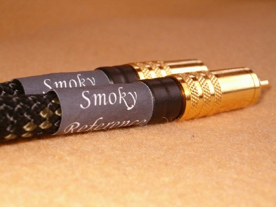

Smoky Reference 0.75m, miedź postrebrzana w teflonie o geometrii przeplotu, w sumie 3 żyły, w tym 2 żyły 0.14 na mase i 1 żyła 0.22 na sygnał, każda żyłka w teflonie, kabelki od szanownego kolegi Matthew.
