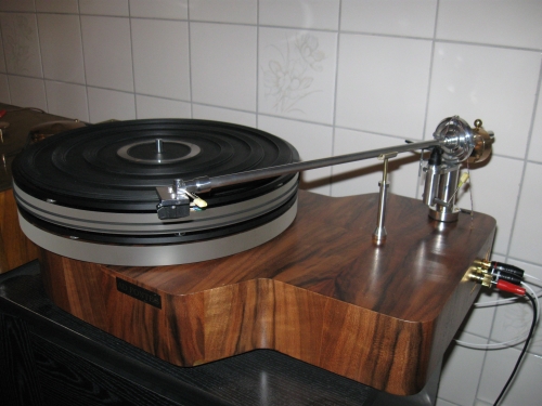

Akurat zakończyłem porównywanie dwóch identycznych ramion 14 cali,z których jedno ma rurkę z kompozytu węglowego a drugie z rurki aluminiowej.Oczywiście taka sama wkładka,reszta też porównywalna...Wersja węglowa ma więcej finezji-moim zdaniem...Coć to pewnie tylko sugestia.Załączam foto ramienia i stanowiska pomiarowego.
Rurka jest oddzielona od kardana silikonową----też rurką.Tak samo jak bolec na którym jest przeciwwaga.A to w końcu Twoja zasługa drogi Konradzie!Taką wersję ramienia sugerowałeś!!!
Główka z wkładką też na silikonie bazuje-poszedłem za ciosem.Co do sztywności-jest zadowalająca,poza przeciwwagą,która zwisa lekko w dół.Nie walczę z tym,bo jako mężczyzna w sile wieku wiem,że trud to daremny!
