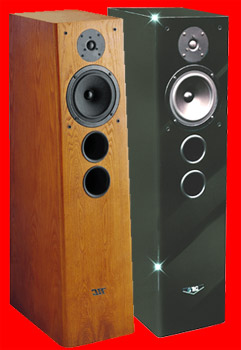

1 zdjęcie Classic 1, poniżej Classic 2

TLC Classik 2 to normalny układ 3 drożny z głośnikie basowym z boku. Bardzo chetnie zobaczyłbym plany konstrukcyjne TLC 2 wraz z parametrami głośników.
Na dzisiaj to może być najtańszy porządnie grający DIY :-)
W Classic 2 siedzą bodajrze:
GDWK 10/80/19 jest to podobno 15 z ferrofluidem
GDN 13/40/8 z korektorem fazowym
GDN 20/80/2
