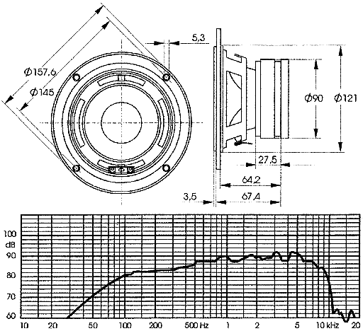

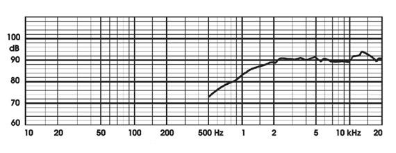

no jedno tzreba przyznać Tonsilowi - że charakterystyki zaczyna mieć coraz lepsze
jakby spojrzeć na takie zestawienie:
GDWK 10/80/19
GDN 13/40/8
GDN 20/80/2
w układzie 3-drożnym to rzeczywiście charakterystyka godna podziwu nam wyjdzie.....
.... żeby tak jeszcze barwa dżwięku i jego jakość była na poziomie najgorszych przetworników Seasa to byłoby cudnie

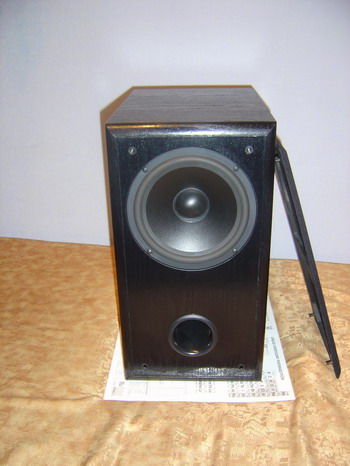

Saczek a ja dziś otrzymałem pocztą parę Heco HW130 od Oehlbacha. Zapłaciłem za nie śmieszne 84 zł za parę. Wyglądają porządnie i są ekranowane. Uważam, że w takim układzie jak będzie chciał zbudować Hertz sprawdzą się znakomicie. U mnie zastosuje je pewnie z przyszłości jako midwoower do monitorów kina domowego dla brata. Będzie to uzupełnienie tych stojących d'Appolito co właśnie robię też dla niego. Muszę zapolować jeszcze na parę Heco HW130 albo Magnaty 130 do głośnika centralnego.

Jeśli nie możesz dostać Heco HW 130 to bardzo podobne do nich są Magnaty 130 (te pościnane z membramą celulozową) Tylko tyle, że ponoć Heco mają ciut lepszą średnicę. Pozostałe parametry i układ napędowy mają takie same. Te Magnaty są dostępne non stop. U mnie grają one w monitorkach do sypialni i są ok. Co do tych 55 Hz ..hmmm. Wiesz nie zatanawiałem się aż tak bardzo nad tym bo mam pokój 17,5 m2 i bas z Heco był dla mnie wystarczjący. Mam jedno pytanie tylko do Ciebie Hertz, zastanów się i udziel sobie odpowiedzi. Jaki instrument akustyczny schodzi poniżej 50-60 Hz poza organami? Czy warto kosztem paru Hz w dół tracić średnicę i dynamikę?

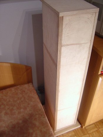

Suba już mam, a nawet dawno już mam (ciekawe czy ktoś zgadnie ile to lat temu było i ile ja miałem lat :)) i drewno na paczki (skleja 22mm). Nie mogę się zabrać jeszcze poważnie za pracę bo czekają mnie jeszcze 2 egzaminy. Skłaniam się do rozwiązania jaro4444 sopran + 2 * 13 + bas. W układzie 2,5 - drogi, poprawcie mnie jeśli się mylę. Suba chce sprzedać i stare kolumny i zapewne od tego zależy czy budowa się rozpocznie ale liczę, że jak już to będę mógł przeznaczyć 400zł na przetworniki na sztukę. Co do elemntów zwrotnicy to cewki będę nawijał sam, a reszte wiadomo trzeba kupić. Robię "wywiad" do przodu bo chce się dowiedzieć czy jak już sprzedam wszystko to będę mógł je zbudować i mniej więcej jaki uzyskam efekt.

Ja tam wielki mędrzec nie jestem, sam coś tylko troszkę dłubnąłem do tej pory.
Ale wydaje mi się, że wysoki + 2 x 13 + bas to jest jak drut 3 drogi; Wysoki +2 x midwoofer (np Heco 17 ;)) ale w układzie symetrycznym d'Appolito to dwie drogi; a wysoki na górze plus 2 midwoofery pod nim to jest właśnie 2,5 drogi (jeśli drugi woofer pracuje tylko od pewnego punktu w dół)
Tyle moich teorii ale może się mylę?
