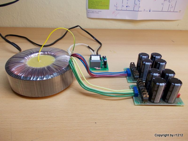

u niektórych już gra a u mnie dopiero wczoraj przyszło trafo od Lachowskiego - inne źródło pochodzenia niż wspólne zamówienie z forum ale wydaję się być OK

Tak sobie obejrzałem zdjecie Twojego trafka i wydało mi sie, że jest jakoś mały w stosunku do mojego i MARERA,
potem spojrzałem jak pisałeś,ze bedziesz zamawiał a tam jest podana wartość 300VA.
Czy Ty kolego zamówiłeś trafko podwójne o mocy 300VA? Nie uważasz, że to troche za mało?
https://www.audiostereo.pl/topic/18308-naim-klon/page/16/#findComment-2303092
Trafka od Ciebie są porządne, fakt wielkie to bydle:)
Ale tylko zainteresowało mnie czy u kolegi r1212 trafko to jest 300VA czy 500VA, bo wczesniejsze wypowiedzi na temat zamówienia są troche niespojne albo ja zle je interpretuje.
https://www.audiostereo.pl/topic/18308-naim-klon/page/16/#findComment-2303106
Miały być 2x 300VA, ale zdecydowałem się na 1 szt. 500VA - i taka własnie jest na foto.

No to u mnie dzisiaj:
- soft start zmontowany
- zasilacze zmontowane
- uruchomione na pająku
Jestem mile zaskoczony transformatorem. na 4 uzwojeniach wtórnych, różnice miedzy uzwojeniami na poziomie pojedynczych mV.
500W trafo na biegu jałowym bierze 6W, to raczej też dobry wynik.
PS.
Robię jakieś bezsensowne pomiary, bo nie mogę dalej ruszyć - łączówki zasilania do PCB mi się skończyły i nie mam jak podpiąć wzmacniacza do zasilaczy. A nie godzi się lutować badziewnych kabelków. Jutro ruszę dalej :D

Łączówek na giełdzie nie było, co spowodowało złożenie zabezpieczenia/opóźnienia do głośników.
Reasumując mam już komplet uruchomiony, teraz tylko obudowa, i można próbować słuchać.
