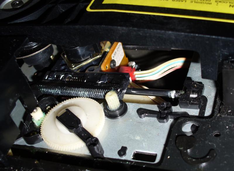

2. Napęd głowicy: przy oględzinach mechaniki CDX-580 stwierdziłem, że kółko zębate umieszczone na osi silnika napędzającego posuw głowicy, jest "luźne" - ma pewien luz osiowy i "kiwa się" lekko na boki w stosunku do osi silnika. Czy jest to normalny objaw czy raczej usterka?

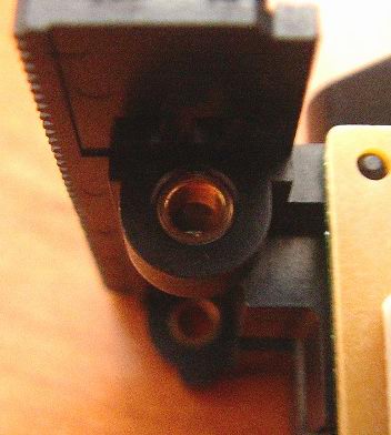

Nie trzeba nic regulowac.Przy 100% sprawnym laserze wkładasz i ma odrazu chodzic bez problemu.To duze kółko pośrednie miedzy silnikiem a głowicą z tego co zauważylem to ma mały luz nawet w nowych mechanizmach.

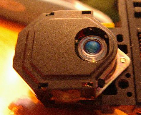

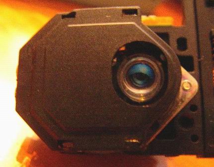

Zrób zdjęcie od góry z soczewką lasera to będzie można na 99% okreslić czy to oryginał.
Oba lasery różnią się wizualnie wypukłymi przetłoczeniami plastiku .
Kiedyś też zastanawiałem się nad tym . Mam obecnie w posiadaniu oryginał i zamiennik.

zorro, 26 Maj 2005, 20:48
>To jest laser oryginalny.
>Podróbka ma "jeden schodek" oryginał dwa.
>Napis na podróbce jest przeważnie na jasno seledynowej etykiecie .
>No i oczywiscie jest Made in Singapore.

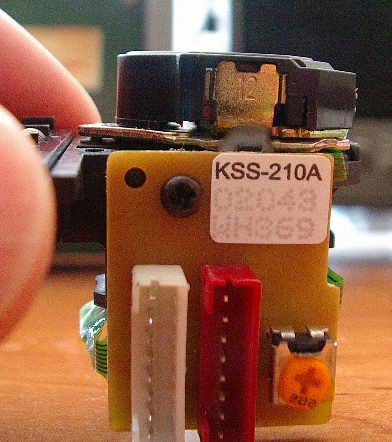

Kupiłem własnie KSS210A za 45 zł. Sprzedawca twierdzi, że to oryginał. Mam jednak pewne watpliwości:
1. Opakowanie jest takie same jak u kolegi

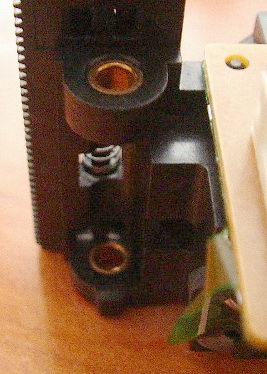

2. Tulejki są metalowe
3. Napis KSS210A jest na jasnym, bladozielonym tle (seledynowym może nie)
4. Mam jeden "schodek" zamiast dwóch.
Nigdzie oczywiście nie ma napisu made in.....
Co myślicie o moim zakupie? Wg tego co zorro mówi, kupiłem zamiennik. Jednak metalowe tulejki są.
a co ma powiedzieć, że oryginał? Przecież to wprowadzenie klienta w błąd i to poważny. Zamiennik nawet z metalowymi tulejkami kosztuje dwa razy mniej:/

Jak gdzie tu mogą być styki wykrywające tackę? Chodzi o to,że psiknąłem smarem teflonowym w sprayu na prowadnice i teraz tacka się wysuwa i jak wraca to tylko coś rzęzi i wyjeżdża z powrotem. Wydawało mi się,że przed psiknięciem dobrze zabezpieczyłem okolice chusteczkami... wygląda na to,że nie :(

Wyłącznika szukaj przy przedniej sciance obudowy po prawej stronie tacki (powinny wychodzić do niego z płyty głównej 3 przewody).
