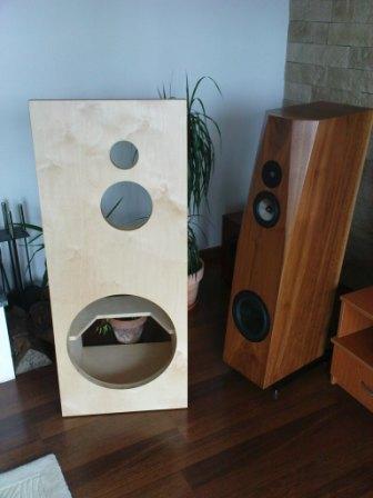

Z mojej wiedzy i doświadczeń wynika, że wióra ma sens jako materiał tylko w konstrukcjach jednostkowych i to jak konstruktor ma dużo cierpliwości. Kto próbował frezować w niej dziury pod głośniki wie, że kruszy się jak diabli. Z wkrętami też kiepsko, bo słabo trzymają. Poważną wadą akustyczną jest też to, że ze względu na niejednorodność wióry (co jest właściwie jej zaletą :-)), przekazywanie drgań od jednej ściany na inne jest kiepściutkie - trzeba dodawać trójkątne listwy w rogach.
Mdf nie ma żadnej z tych wad, ale akustycznie jest gorszy, prawdopodobnie właśnie dlatego, że jest dość jednorodny, wióra to struktura kanapkowa, twarde laminowanie z zewnątrz i miękki środek, a wiadomo nie od dziś, że nic nie przebije sandwicha właściwościami.
Sklejka jest kanapką sama w sobie, co już stanowi plus. Do tego co drugą warstwę mamy zmianę kierunku słojów, co poprawia rozprowadzanie wibracji po całej powierzchni (to jest wadą drewna litego, które dobrze przewodzi drgania wzdłuż słojów, kiepsko w poprzek, stąd listwy u SF). Niestety, obrabia się kiepsko i jest droga.
Zachęcam wszystkich do robienia kanapek - warto. Mi najlepiej wychodziło czterowarstwowo. Patrząc od środka obudowy: miękko, twardo, miękko, twardo. Pierwsza warstwa miękka (np. 6mm mdf z oderwaną utwardzoną powierzchnią), żeby bardziej chłonęła, a mniej odbijała. Energia wibracji jest wygaszana na stykach materiałów o różnych twardościach - jest to czysta teoria, która ma 100% pokrycie w praktyce. Potem np. 4mm hdf, potem 4mm mdf i 4mm hdf, przykładowo. Doskonałe rezultaty daje umieszczenie wewnątrz ścian mat bitumicznych, ale konstrukcja się już komplikuje.
Nie udało mi się dotychczas uzyskać nic lepszego, niż ta obudowa z sypkim wypełnieniem.
Z matą bitumiczną między ściankami nie ma problemu, robiłem tak. Do jednej warstwy np. hdf kleiłem matę bitumiczną ale miękką (są lepsze od twardych) zrywałem potem z niej taka cieniutką warstwę foli, smarowałem klejem do bitumu i kolejna warstwa hdf. Potem jeszcze tylko przygrzanie żelazkiem i nie idzie tego rozerwać :)

Do Kondraxa: dwa masz stonę wcześniej w tym wątku, więcej mogę posłać na PW, jeśli chcesz.
Do Maqua73: fajny sposób. A na krawędziach ściany robiłeś ramkę (że maty były w środku), czy jechałeś "po całości"? I co to jest "klej do bitumu"? Ja kleiłem polimerami.
Przyszedł mi do głowy pewien pomysł, moze i dobry - oceńcie. Chodzi o wypełnienie przestrzeni pomiędzy ściankami (kanapki) obudowy odść ciężkim materiałem jaki posiadam - pył żeliwny o gęstości ok. 4 kg/md3. Czy taki materiał (zastępując kolejna warstwę "kanapki") o grugości powiedzmy 1 cm będzie spełniał absorbował wibrację skrzynki ?
No właśnie polimery to do mat bitumicznych nie za bardzo, podobno (sam nie mam takich doświadczeń) po czasie wchodzą w reakcję chemiczną i po prostu się to rozłazi. A klej do bitumu to cała gama klejów dekarskich i budowlanych do klejenia na zimno i na ciepło (lepsze) np. papy, gontów bitumicznych, czy wszelkiego rodzaju uszczelnień z użyciem bitumu. Można je kupi np. w kartuszach w marketach budowlanych, świetnie kleją do drewna (są stosowane min. na płytach OSB. No i są bardzo elastyczne.
Ja kleiłem po całości i po sklejeniu obudowy dodatkowo oklejałem cienką sklejką te ścianki gdzie było widać przekrój kanapki, no a potem to już fornir.
Ostatnie kolumny wzorowane były na sonusach i boczne ścianki były gięte i klejone warstwowo z 3mm HDF i w tym przypadku zastosowałem pewien "patent", jako że używałem kleju poliuretanowego do drewna np. Soudal 66A który się spienia przy kontakcie z wilgocią z drewna to pomiędzy dwie warstwy zwilżonego hdf dla lepszego efektu spieniania, wsadziłem parę dystansów 2mm dołożyłem trochę więcej kleju i efekt na drugi dzień niesamowity, warstwa kleju była w strukturze przypominająca piankę montażową do okien a jednocześnie 2 warstw hdf nie dało się rozerwać.
