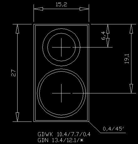

chce jak najbardziej podac wymiary

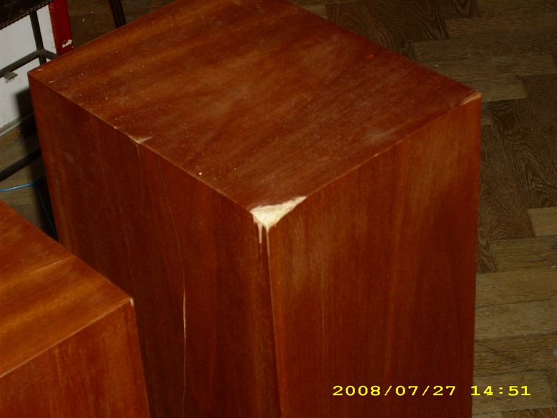

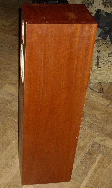

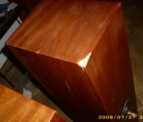

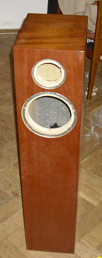

Odstąpię 2 obudowy (jedna obita - do remontu). Obudowy z terminalami, bez zwrotnicy. Pracowały z Vifa M18WH i PL27. Pojemność 22L, strojenie z obecną rurą BR 35Hz. Uszkodzenia widać na zdjęciach. Do tego komplet kolców

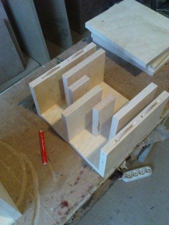

nowy projekt na tapecie :) takie trumienki ze sklejki

Bo żeby to robić trzeba mieć porządną piłe które zatnie precyzyjnie lub frezarkę dolnowrzecionową.
W sumie nie ma to większego znaczenia czy jest składana na 45' czy 90' , nawet powiedział bym że na 90 jest bardzie pracochłonne. Firmy (nie wszystkie) składają na 45 bo jest łatwiej i szybciej.
Mają od razu oklejoną płyte którą później tylko docinają i składają w całość.
Myślałem że korzystniej jest kleić pod katem 45 stopni z uwagi na fakt większej powierzchni klejonych elementów.Co chyba skutkuje tym iż obudowa jest jakby bardziej jednorodna.Mimo tego dzięki za odpowiedz.
Pozdrawiam.
Mogło by sie tak wydawać, ale przy obecnej jakości klejów spoina jest tak wytrzymał, że przy próbie rozerwania klejonych elementów(sprawdzałem) rozwarstwia sie materiał. Dodatkowo daje kołki i/lub lamelki, a wszytko jest jeszcze później oklejane wiec następuje jakby zamknięcie wszystkich płyt. Taka skrzynka i za 20 lat się nie rozklei.
Zdjęcia z wątku o Isis.
Dodatkowo przy składaniu pod 90deg moze pojawić sie "klawiszownie",natomiast klejenie pod 45deg raczej ten problem eliminuje.Zreszta, na wszystko jest rada, nawet na "klawiszowanie"....
