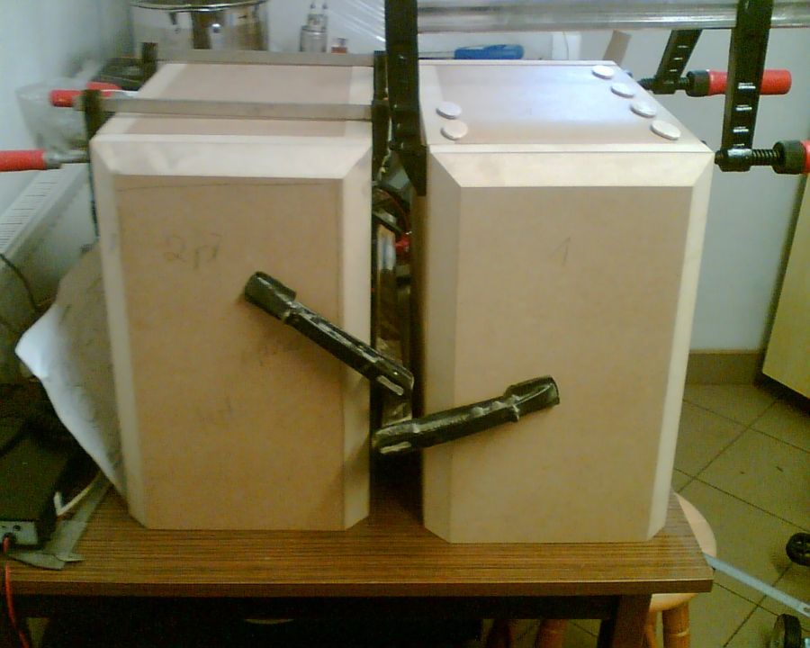

To i ja się pochwale formatki docięte i złapane ściskami… jeszcze do końca troszkę pracy zostało
A korzyści akustyczne wynikające ze ścięć są absolutnie marginalne, jest to ozdoba i raczej nic więcej. To mit, że jedno- czy dwucentymetrowe ścięcia dają jakieś korzyści.
Takie ścięcia to jakby wogóle nie istniały. Mówimy o zjawiskach falowych, a te nie wystąpią, jeśli przeszkoda nie jest tego rzędu rozmiaru, co długość padającej fali. Przy typowej szerokości ściany, 20 cm, baffle step występuje przy 850 HZ (oczywiście nie dokładnie, bo nie tylko najkrótsza droga fali się liczy), czyli dla fali o długości 40 cm. 2-centymertowe ścięcie jest dla takiej fali całkowicie "niewidoczne". Co innego, gdyby coś tam wystawało, bo wtedy pojawiłyby się odbicia dla częśtotliwości wyższych.
Licz, człowieku. Przecież piszę, że baffle step wystąpi na 850 Hz przy 20cm szerokkości, to, co powyżej, odbija się od przedniej ściany. Jak dzielisz na 3 kHz, nawet łagodnym filtrem, to przy 850 Hz promieniowanie od tweetera jest bardzo słabe, więc wpływ, jeśli jakiś by był, też będzie słaby. A pisałem wcześniej, że jest pomijalny. Masz więc dwa powody, żeby nie martwić się o te pierdoły.
Bardzo Ładny klon Opery Duetto. W przeciwieństwie do Totema, Opera nie robiła czarów mrów ze zwrotnicami więc można przypuszczać że ich konstrukcje są wykonane zgodnie z zasadami sztuki a nie tylko łechtania ucha. Właśnie ciekawe jest że ludzie nie klonują Opery Duetto a przecież konstrukcja także była chwalona za brzmienie i miała cenę zbliżoną do Totema. Może nie jest popularna wśród DIYowców dlatego że pierwsze skrzypce grała w niej wyszukana stolarka, a nie mitologia Mite?
