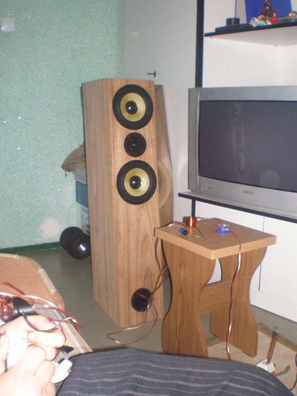

>To chyba 18-130-AKX... Wygląda potężnie ale dołu ma mniej niż z 13-stki AKX.
Qubric, n-ty raz muszę się z tobą nie zgodzić, bo 18-130-AKX ma potężny i bardzo "elastyczny" bas, jak na osiemnastkę, jeśli umie się go zaaplikować. Wiem, co mówię, bo używałem go nieraz i znam go od podszewki.
>... i moje tradycyjne pytanie-Co to za fornir?:)

jakąś konkretną obudowę proponujesz żeby więcej z niego wydobyć dołu ? Chyba nie tylko niskie cięcie - trochę byłoby szkoda pracy konstruktorów w odelżenie układu drgającego. Ale tak tylko pytam :)))
18-130-AKX ma magnes jak z 30cm basowca - ze 14 cm średnicy tak na oko, lekki układ drgający pierścienie faradaya. A cewka jest zaledwie 26mm średnicy i Bl ma coś około 6.
W 20 litrowej obudowie Dj_Zibiego ciągnie do 50Hz ze spadkiem 3db. Parametry takie jak w dobrych głośnikach o 13cm średnicy. Owszem to może zupełnie wystarczyć, ale Dj_Zibi sam przyznaje, że basu to tam małowiele - nawet na Diyaudio już suba radzili zrobić do niej :)))
18-130-AKX to chińska technika - niczym ich program lotów kosmicznych - gra pozorów, mająca na wygląd zachwycać potęgą i zaawansowanymi rozwiązaniami. Ma być magnes jak koło młyńskie, kolorowa membrana i dużo MOCY. Rozmiar 18-stki Scan Speaka a brzmienie jak z 13-stki.
STX mierzy wszystkie głośniki wg normy AES2, więc im wychodzi dużo „wattów”. A ile ma ich naprawdę wg normy EIC? 80 - 60?
Te same osiągi oferuje 13-100-AKX za mniejszą cenę i w mniejszej obudowie. Przy okazji na tym i na wysokotonowcu AJ-200 powstała jedyna jak dotąd przyzwoita kolumna STX-a (z tym że ją również na Diyaudio modyfikowali bo podobno miała krzykliwe podbarwienie - ale nie wiem nie słyszałem, tak tylko pisali).
I te dwa głośniki są przez STX najlepiej obmierzone. Do pozostałych prezentują kolorowe wykresy, które są bardziej artystyczną wizją niż nadającym się do interpretacji pomiarem.
Jedno jest pewne ten zestaw rozwala totem Mite w każdym calu. Basu nie ma za wiele, ale średnica jest naprawde na wysokim poziomie(nalezy pamiętać o cenie).
Fornir to Jatoba!!!
Qubric teraz pewnie bym kupił 15-100 AKX tak jak piszesz, mniejsza obudowa etc. Aktualnie grają koło siebie Te STXy i konstrukcja na GDN 13-40-2 + Seas kt22taf. I konstrukcja na tosnilu powala wysokimi tonami;) a na STXie resztą pasma.
Dzięki za info co do wykończenia!

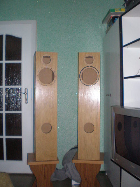

witam
pisalem kiedys na ramach forum o problemach kolumnami isophon t430,chcialem je odnowic i pokryc fornirem,jednak jak to bywa w zyciu wpadl mi w oko uszkodzony technics se a3, z braku czasu i kasy kolumny zostaly w nie ruszonym stanie,jedynie co w nich zrobilem to wymienilem niskotonowki na nowe
Dalej mam problem z dobraniem wysokotonowek zamiast oryinalnych skk10,chcialbym tez rozdzielic zwrotnice na dolne i gorne pasmo,jak to zrobic????
Jakie podwojne gniazda zastosowac i okablowanie wewnatrz kolumn,oraz jakie zastosowac wyciszenie????

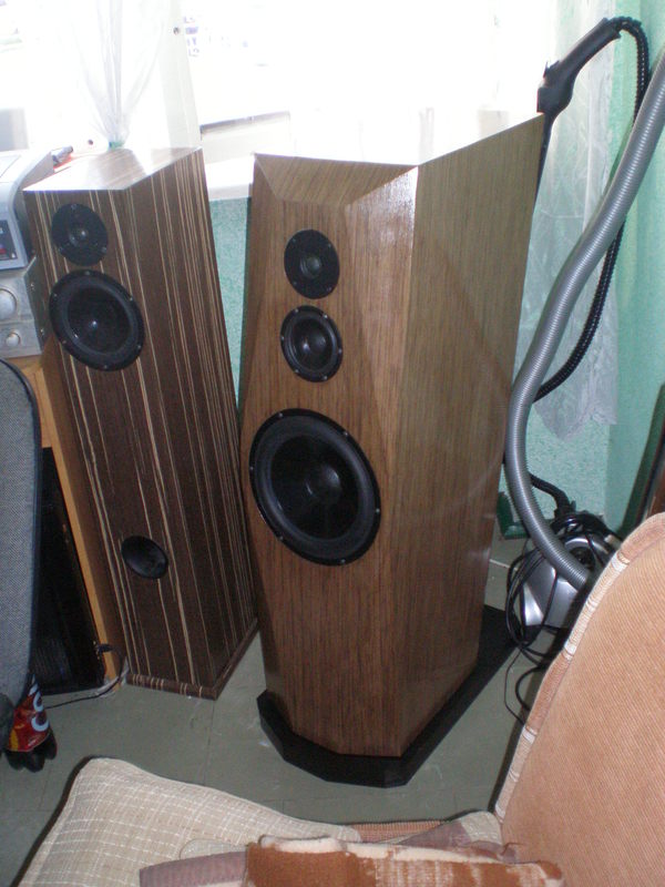

Wykonam na zamówienie obudowy głośnikowe w atrakcyjnych cenach!
kontakt na priv
ps. nie wiedziałem gdzie się ogłośić to zrobiłem to tutaj, nie linczujcie:P
A w jakiej cenie zrobiłbyś 10 litrowe monitory stylizowane na sonus faber? ogólnie kolego możesz podrzucić na forum parę swoich wykonanych obudów- może chętni się znajdą:)
Jest zkładka DIY . Tam zamieszczane są prezentacje producentów niewielkich serii ( np abox , gainclone itd ) Możesz wstawić zdjęcia swoich obudów wraz z cennikiem .
