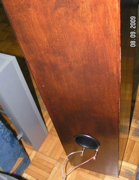

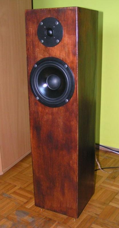

A oto co mi się udało zmontować. Oglądając proszę mieć na uwadze, że to pierwszy projekt do którego tak naprawdę się przyłożyłem. Wszystko na STX.
Podfrezowanie pod wysokotonowy można w łatwy sposób zrobić. Wystarczy na przód nakleić płytę 3mm HDF i wyciąć w niej otwór o średnicy kołnierza kopułki.
mnie ciekawi inna rzecz- co to za fornir i czym pokryty został? Mi to wyglada na jakąś lakierobejcę, tylko to dziadostwo potrafi tak dokumentnie zepsuć naturalny rysunek słojów drewna...

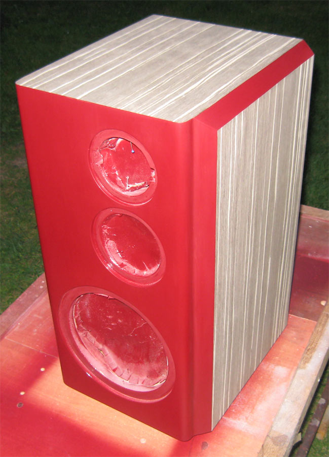

Tak z cyklu "oryginalne konstrukcje DIY" :)
Już końcówka. Wszystko przygotowane do położenia lakieru bezbarwnego:

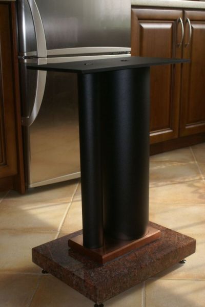

Witam! O widze podobny fornir jak mój. A to moje DIY. Kolumny koncepcja kolegi forumowicza ( serdeczne dzięki), stolarsko rodzinne wykonanie plus pomoc innego forumowicza ( tez serdeczne dzięki). Podstawka to juz moje autorskie dzieło!
