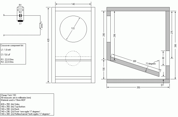

Można Monacora sph 60x wsadzić w dwie różne obudowy. Taką wersję z dwoma tunelami zrobił kolega Jendrek - był szeroki wątek o tym. Swego czasu zrobiłem również projekt Monacora CT 205 z sph60x w zamkniętej obudowie i sph212 na basie również w zamkniętej komorze.... straciło to jednak całą magię i powróciłem do ct 193 (projekt z dwoma tunelami to ct 194).
Cały projekt to koszt jakiś 300-350zł - jeśli samemu robi się obudowy :-).

Widzialem ze szanowni forumowicze sa zainteresowani projektem CT 193 z Klang und Ton opartym o szerkopamowy glosnik Monacor SPH 60X Tak sie sklada ze posiadam te kolumienki i aktualnie kurza sie na pawlaczu wiec jesli ma ktos z Wawy ochote na ich odsluch moge je wyporzyczyc U mnie o odsluchach nie ma mowy poniewaz mieszkam w akademiku w tak malym pokoju ze nic tu nie moze zagrac nie wiem jak byloby dobre:( Moj mail to [email protected] Na priva sie jakos zgadamy jakby co
Moje CT 193 roznia sie od bazowej wersji tym ze obudowa wykonana jest ze sklejki a nie z mdfu no i ja nie dokleilem pierscieni ferrytowych do glosnikow chociaz je posiadam wiec jesli ktos zechce je dokleic to nie ma sprawy Aha ta entuzjastyczna recenzja z high fidelity w moim odczuciu jest mocno przesadzona co najmniej nalezy ja podzielic przez 2:)
