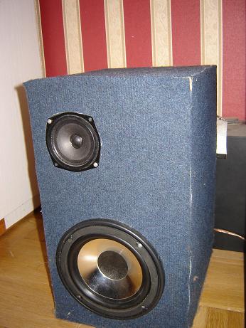

Moja konstrukcja kolumny
Wykonanie nie efektowne tylko efektywne :) wykładzina na przedzie kolumny pozwoliła wygłuszyć ścianki z zewnątrz jednak miała ona też za zadanie upodobnienie się dowykładziny w bagażniku w samochodzie, tylna ścianka jest trochę cofnięta i cała kolumna jest solidnie sklejona , materiał wykonania to sklejka o grubości 20mm
głośniki Hanssen podobny do tego w linku tyle że 16,5cm 4ohm pasmo od 60hz-5000hz moc podawana muzyczna to 150W a RMS to 75W ja w to nie wierzę , niema sensu w cuda uwierzyć , choć patrząc na magnes i korpus cewki z zewnątrz można się nabrać
Głośnik wysokotonowy to TVM
zwrotnica 6dB/okt cięta przy 2,5kHz
obudowa zamknięta
chciałem zrobić na początku skrzynkę do samochodu, żeby mruczała jednak z bass refleksem głośnik nie dawał rady w tej obudowie i nie pomagały różne strojenia , bas dudnił i był wysoki
zniechęcony tym postanowiłem o zamieszczeniu głośnika wysokotonowego i zrobienia obudowy zamkniętej i strzał był w dychę :) przestał buczeć dudnić i zaczął mruczeć , może trochę ciszej ale przyjemniej dla ucha

Co tak żabie szczena opada ?? to jest tylko zestawik do komputera :)
i tu ma się sprawować a nie odsłuchy audiofilskie
Jednak jakby nie patrzeć to to jest DIY i temu to przedstawiłem ,
