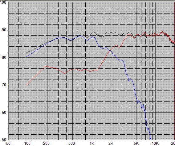

Niedawno popełniłem monitory oparte na Scan Speaku 8545 oraz Usher T-9950 i zamieściłem projekt w tym wątku.
Nie byłem zadowolony ponieważ spadki zboczy były dość ostre i głośnik wysokotonowy miał odrobinke ostrości.
Zrobiłem więc wszystko od początku - nawet zmieniłem fornir;p
Ścianka frontowa ma 6 cm , a boczne i tylna 3 cm.
Zawsze martweiło mnie w moich klonach ProAc Response 2,5 ,że średnica jest cofnięta a dźwiek wydawał mi sie ciemny - dlatego dodałem 1 db do średnicy co widac na wykresie od 500Hz do 3-4 kHz . A co !
Jest to najlepsza wersja tych głośników , łagodne detaliczne i ciepłe ale obudowa 13 litrów jest za mała , powinna byc około 18 litrów, obecnie średni bas jest nieco podbity. Pomiar mieści sie w granicach +/- 1,5 dB od 400Hz .Poniżej 400 Hz pomiar z 1 metra z bramką 6,5 ms nie ma juz sensu ale oczywiście sprawdziłem z 0,5 metra i jest OK do 200Hz a poniżej potwierdziłem near field .

Heh widzisz artur jednak zdecydowales sie na lagodniejsze zbocza - moim zdaniem bardzo dobrze. Jak by ci sie chcialo jeszcze troche pobawic to moglbys nieco wydobyc najwyzszej oktawy (jak by jej troche brakowalo), pojawia sie wowczas troche wiecej takich roznych smaczkow, ogolnie zestaw tak bardziej "bogato" brzmi.

A co do góry to wbrew pozorom jest jej całkiem duzo i ten usher jest zaskakująco ciekawy od 2kHz - pierwszy raz robie ujład dwudrozny z tak niskim podziałem , nigdy tego nie lubiłem a tu jest świetnie. Nie tak dżwieczny jak metalowe czy ceramiczne ale za to delikatny.
W zasadzie to chciałem dodac jakies 2db w stosunku do poziomu średnicy ale po odsłuchach doszedłem do wniosku ,że jest OK - zwłaszcza ,ze przy wokalach sybilanty sa bardzo ,, naturalne" a podbicie góry skutkowało tym ,że spółgłoski szeleszcące troche wyskakiwały.

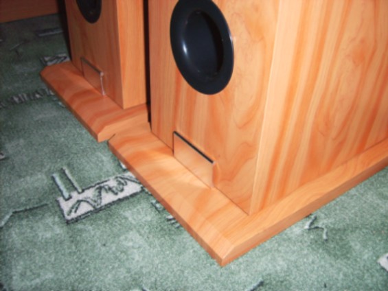

Witam!Jestem nowy ,a pochwalę sie tym!Moja konstrukcja w całości.Pozdrawiam
Może jeszcze coś takiego-Wybaczcie ale musze!:)

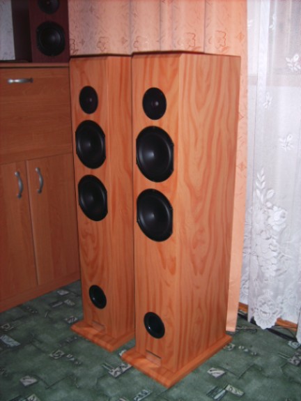

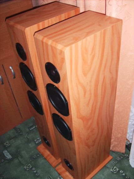

Wszystko fajnie tylko dlaczego w tej największej podłogówce tak szeroko rozrzuciłeś głośniki?
Basy ok , ale średni i wysokotonowy jednak lepiej jak są blisko siebie. Podobną sytuacje masz w centralnym trzeba je było zsunąć bliżej siebie.
To nie jest krytyka tylko taka mała uwaga.

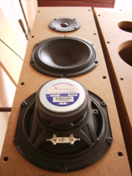

Jestem świadom tego błędu .Chciałem jak najlepiej dla sredniaka który pracuje w swojej objętości ............ale przyznaje że mogłem w jego komorze umieścić tez kopułkę.......
Na wszystkich obudowach jest winyl.Jednak jego obróbke dopracowałem chyba do perfekcji:) fajnie imituje drzewo....myślę że przy takiej klasie głośników nie ma co przesadzać z wykonczeniem.głośniki są naprawde budrzetowe.....w jednuch kolumnach Vifa TC w innych Peerless SDS do tego wszedzie kopułka Peerlessa z podstawowej linii.Głośniki są taki tylko z ograniczeń finansowych! Obudowy to MDF ...gdzie trzeba to 22mm a gdzie indziej 18 mm.

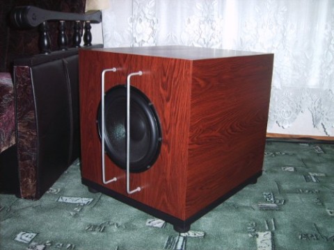

Co do basu to głośnik chyba wszyscy poznają-Peerless SLS10 w obudowie zamknietej -50l +/- 0.5l wzmacniacz 120w zamknięty w swojej komorze .W środku mocne wręgi usztuwniające i dociążenie piaskiem-ogólnie 47kg.Całość MDF 22mm.
Peerless SDS164 -kolumna w wydaniu dwudrożnym.Wbrew panującym opinią (SDS)graja naprawde fajnie przy odsłuchu byłem mile zaskoczony!Jak na takie głośniczki-swietnu basik,miękki,z wigorem.Srednie lekko wyeksponowane ale nie z przesadą góra dzwięczna, można wyczuć zróżnicowanie barw,lekka metaliczność która zupełnie nie przeszkadza-dzwięk jednak zawsze prowadzony rytmem basu.Jak na głośniki tej klasy naprawde OK.
