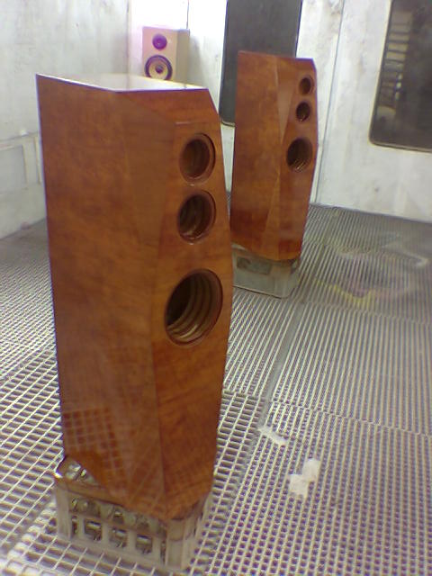

fornir w poprzek - nawet ciekawie to wygląda.
przy okazji fornirowania - ja miałbym dylemat co do górnej ścianki. w poprzek czy wzdłóż. zawsze któraś z krawędzi będzie się "nie zgadzać" ze wzorem na ściance.

Śledzę "modę " w meblach. Na przekór tradycji chyba, firma BRW zastosowała słoje w poprzek w swoich meblach, np. w serii "RESET". Efekt jest b.db. (Mogły być też inne powody.)
Tu też niekonwencjonalnie. (Co kto lubi.)
Wybierz: systemy modułowe -> nowoczesne -> reset... i sam oceń:

MarkoT, nie odbieram tego negatywnie ;), chcieliśmy z Arturemp zrobić podobnie jak sonusy czyli BR dla średniotonowego... zobaczymy co z tego wyjdzie...

chciałem jednak coś jak sonus czy xavian... kiedyś myśleliśmy dać 12M na desce w OB i nad nim kopółka.. ale robimy tak jak widać, codziennie odprawiam modły by "zagrało"

saczek, mnie się zmienia z dnia na dzień ;D wpierw miały być jasne ale widziałem na zywo .. Gamuty L5 ;D ...
na zdjęcich trochę sraczkowate to jest ale Zybel mówi ze w rzeczywistości dużo lepiej..
o ile sie zorientowałem, bo byłem przy lakierowaniu to podklad jest epoksydowy lekko podbarwiony bejcą, 4 lub 6 warstw a następnie lakier wykończeniowy też podbarwiony. 4 warstwy. Robota zawodowa. Mnie układ słojów w poprzek sie podobał.
